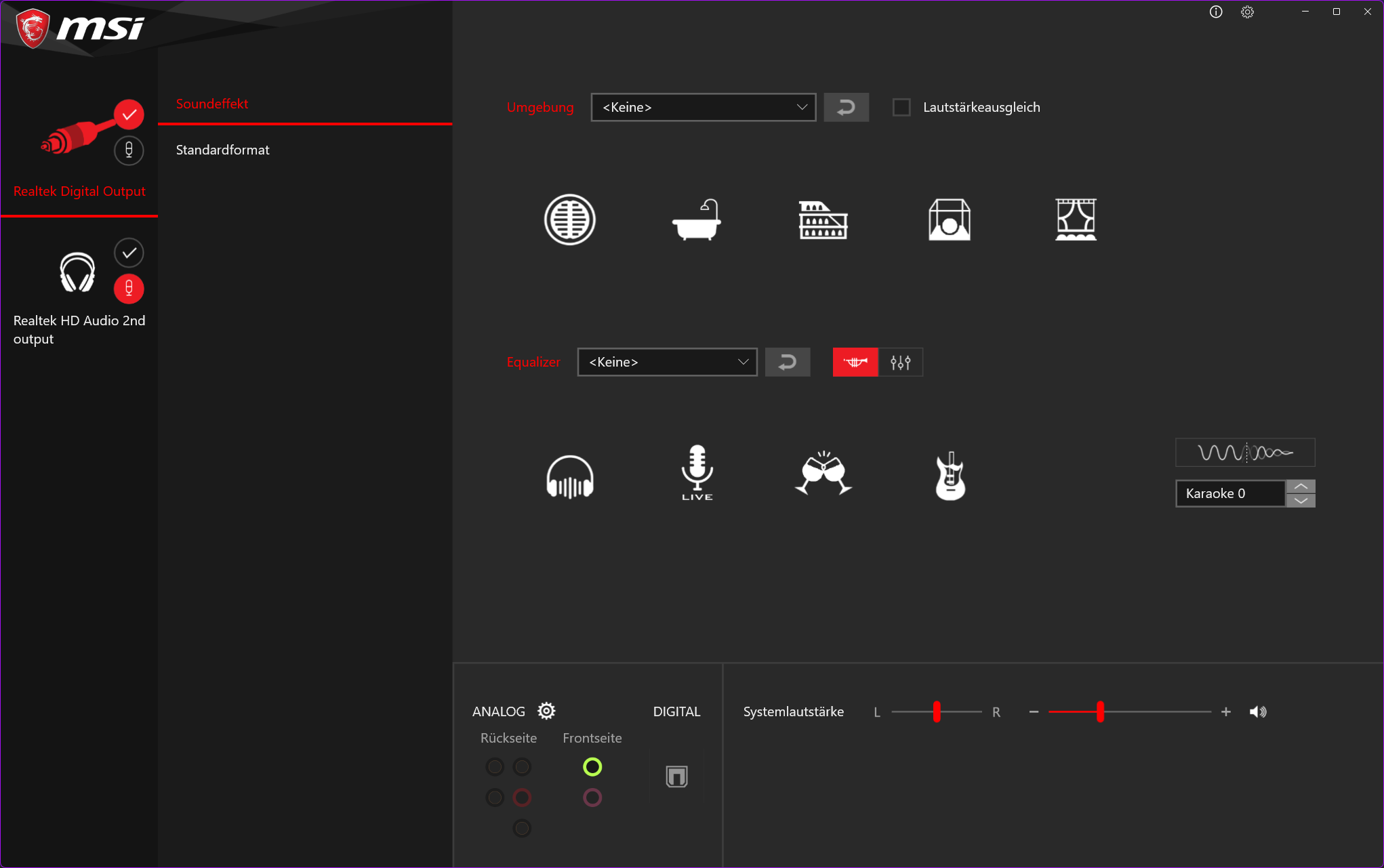

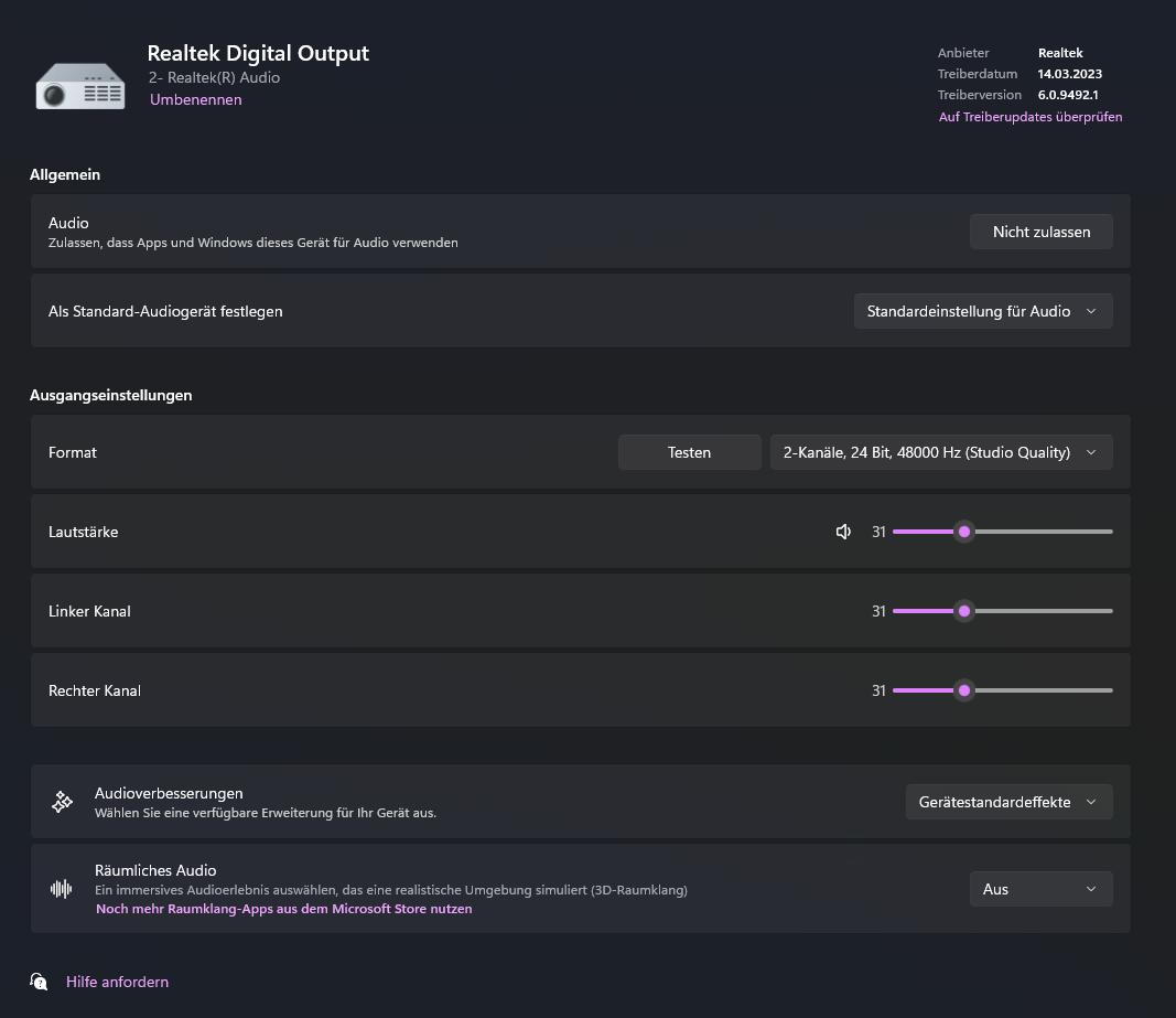

Einstellungen unter Windows und Realtek Audio Console
