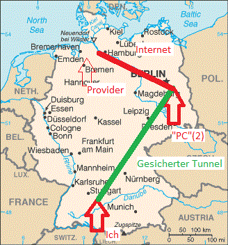

okay^^ nochmal, damit es wirklich eindeutig ist, was ich vorhabe
positionen stimmen so natürlich nicht, aber es veranschaulicht, was ich machen möchte.
@ sebbi, ich denke schon, die verbindung im tunnel sollte nicht abhörbar sein, wenn nicht auf einem der beiden geräte nen backdoor oder ähnliches ist.
der "PC"(2) kann ruhig alles mitloggen, finden wird man den eh nicht. im bsp. eines Thinkpad laptops gibt es mehr als genug sicherheitsmechanismen (hardware und softwareseitig), die nicht so einfach umgangen werden können.
sicherlich mit genügend aufwand geht alles, aber ich habe kein verbrechen damit vor, ich will nur einfach meine privatsphere zurück und ich denke, das sollte durchaus damit möglich sein zumindest den standort zu sichern und sich etwas verstecken zu können unter der datenflut, die neben "PC"(2) auf das netz zugreift
bitte dazu keine diskussion, ich möchte mich mit der technischen seite beschäftigen
ipsec schaue ich mir mal an.. so beim überfliegen ist es zu komplex um es zu verstehen
als HW könntest du sogar n Netbook als PC2 nehmen ... weil so schnell sind unser Leitungen in Dt. nun nicht, das das nicht mitkommen würde.
ob der der raspberry pi dann damit zurecht kommen würde, kann ich dir nicht sagen, aber eigentlich schon.
Zum Thema
Ich möchte die gleichen funktionen haben, wie ich es jetzt mit direktem internet anschluss habe.
Dann solltest du dich in "Routing" für das Betriebssystem auf dem 2. PC einlesen. Ebenso wie Einrichtung von VPN Client und Server auf beiden Systemen.
Im übrigen noch die Einrichtung von deinen Dynamischen DNS für deinen 2. PC, damit der immer unter der gleichen Domain erreichbar, sollte der keine feste IP haben, ist sowie was du in dem Router des 2. PCs an Portforwarding tätigen musst, damit eingehende Verbindungen akzeptiert werden.
