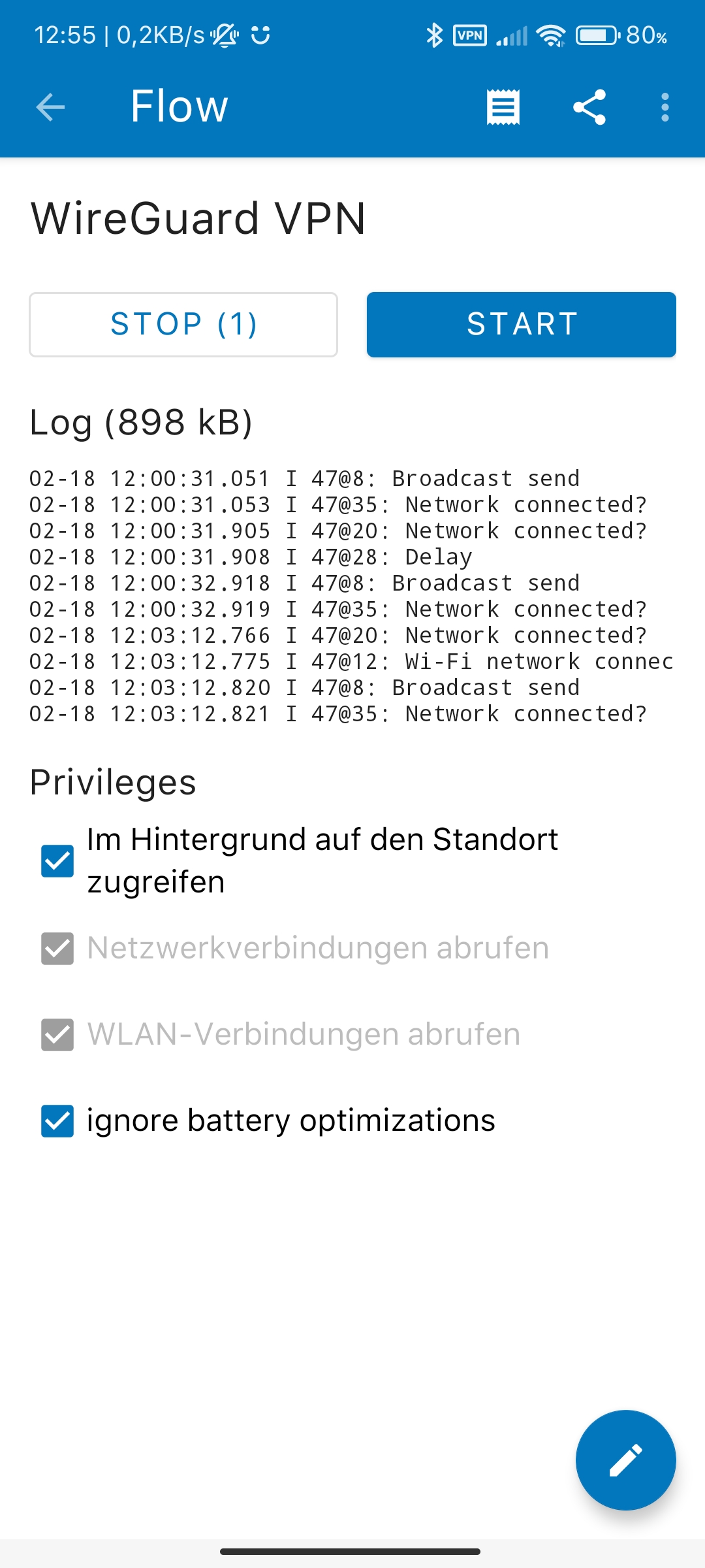

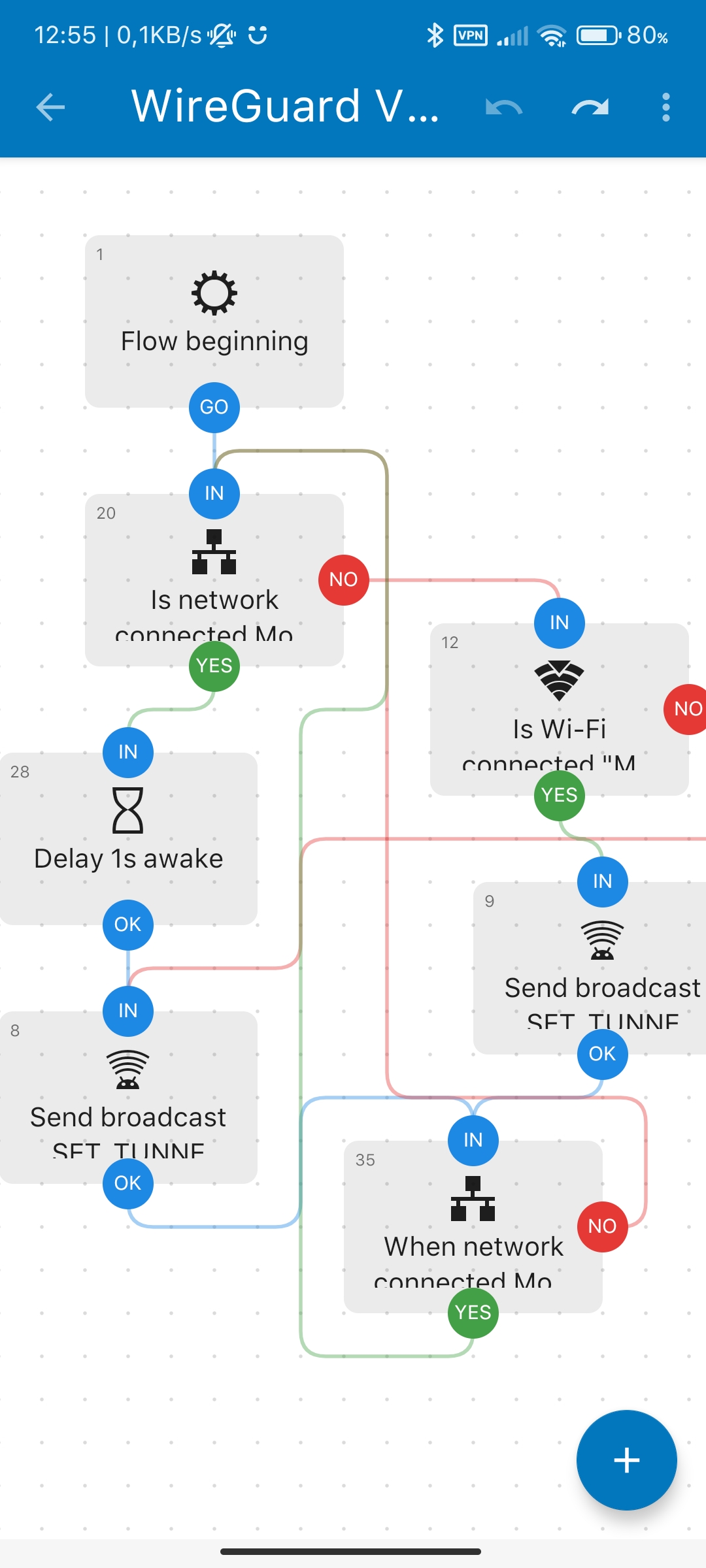

Wulfman_SG schrieb:
Bei Android geht das leider nicht.
Doch, nutze ich. Braucht aber eine app dazu, damit automatisch connected oder disconnected wird, "automate". Die free Version reicht.
Sieht dann so aus:
Funktioniert sehr zuverlässig und kostet kaum Akku.
Vg Chris
Hab ich eben getestet - mehrere flows funktioniert gar nicht. iOS ist das ein Häkchen, aber bei Android wieder totaler Krampf🤯
