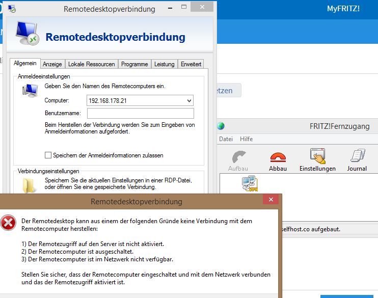

Deshalb habe ich auch die Portfreigabe für die Remote Desktop Verbindung zu dem zu verbindenden PC deaktiviert. Leider funktioniert die Verbindung nun auch nicht.
Was muss ich da speziell jetzt einstellen, damit ich "durch" den VPN Tunnel die Remote Desktop Verbindung aufbauen kann?
@Rolando Wenn die VPN-Verbindung aufgebaut ist, brauchst du keine Portfreigabe mehr. Du kannst auf die Rechner in dem anderen LAN so zugreifen, als wären sie bei dir lokal im Netz. Gib als Ziel für die Remotedesktopverbindung die IP ein, die der Zielrechner lokal in seinem Netz hat.
Leider funktioniert das auch nicht.

Kannst du den Zielrechner durch das VPN anpingen? Kannst du die Konfigurationswebsite der entfernten Fritzbox unter ihrer lokalen Adresse (wahrscheinlich 192.168.178.1) durch das VPN öffnen?
Welche IP hast du beim Erstellen der VPN-Konfiguration für den Client festgelegt? Liegt die IP im Zielnetz (192.168.178.0), und liegt sie außerhalb des DHCP-Bereichs?
Ich kann die FB mit der 192.168.178.1 und auch den PC, den ich per RD aufrufen will anpingen.
Die Seite der FB kann ich per IP auch im Browser aufrufen.
Beim Erstellen der VPN-Konfig habe ich die IP auf Werkseinstellungen belassen, da ich die IP der FB ja nicht verändert habe und somit hat diese Verbindung die 201 am Ende.
Ich habe jetzt bei dem Verbindungsversuch einen Benutzernamen angegeben und dann hat es sofort funktioniert...
Ich war der Meinung, ich stelle erst mal die Verbindung her und nach user und PW wird mich RD dann schon fragen.
Und dann nochmal ohne Angabe des users und es funktioniert auch.
Scheinbar brauchte die Verbindung erst noch etwas Bedenkzeit für die 5 km zu überwinden.... ;-)
Also offensichtlich scheint jetzt alles zu funktionieren, dank eurer Hilfe, wofür ich mal wieder seeehr dankbar bin!!!
