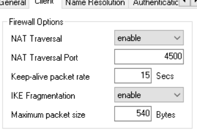

NAT-T ist an?
Port 500 wir sehr gerne blockiert.

NAT-T ist an?
Ja, die Einstellungen sehen exakt so aus.
