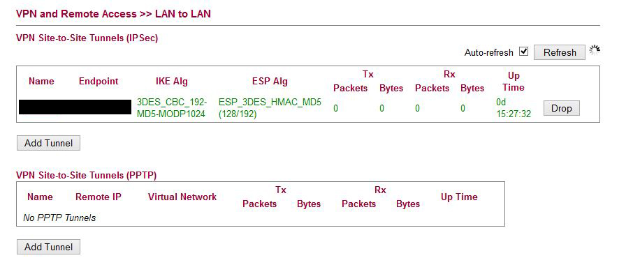

So, nachdem ich den LANCOM neu gestartet hab und tatsächlich in Local und in Remote Identity die DynDNS vom Draytek eigegeben habe (warum auch immer), steht die VPN Verbindung jetzt:
Vom Lancom-Netz kann ich nun auch wunderbar auf das Draytek-Netz zugreifen, umgekehrt geht aber leider noch gar nichts. Woran könnte das wieder liegen?
