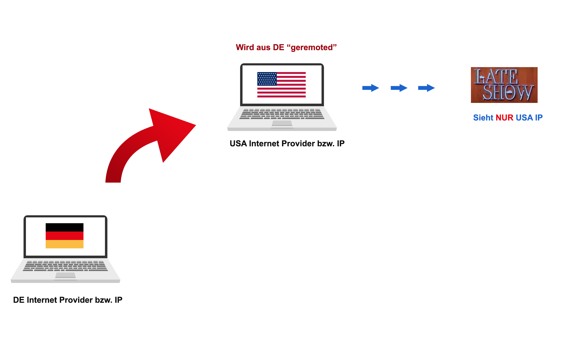

Wenn ich alles richitg verstanden haben wäre der Verbindungsaufbau auf dem Bild (für den Remotezugriff) richtig und die Websiten bekommen nichts mit ,dass die Anfragen aus DE kommen.
Ich überleg grad ,ob man Raspberry PI auch dafür verwenden (remoten) könnte… :)
