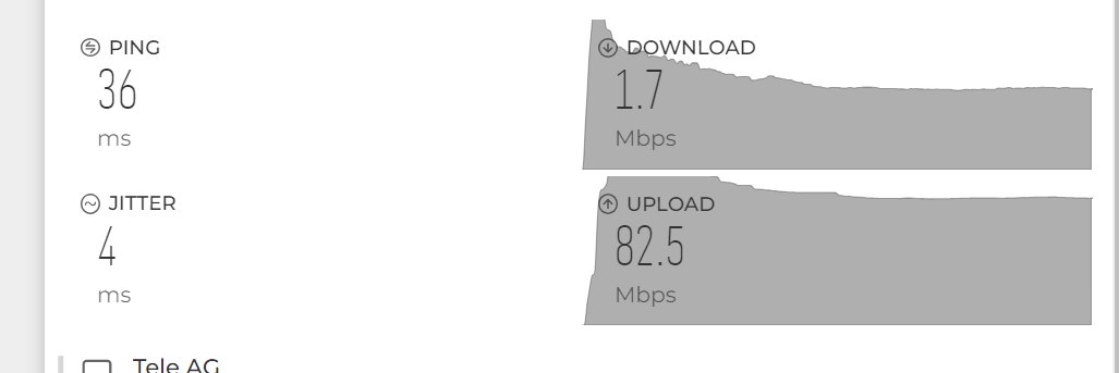

1. Sobald ich von B nach A über PC oder Handy ( LAN bzw. Wlan, Wireguard App) eine Verbindung aufbaue, sinkt die Download Geschwindigkeit auf max. 2 mbit/s, Upload ist 40 mbit.
2. Wiederhole ich das ganze mit dem Handy vom Mobilfunk (Telekom), das gleiche Problem.
3. Wiederhole ich das ganze mit dem Handy vom Mobilfunk (Vodafone), liegt der Download auch bei ca. 40 mbit - reproduzierbar.
Wo könnte das Problem sein? Ich hätte gerne über meine Fiber Leitung auch die 40 mbit. Irgendetwas im Telekom Netz muss blockieren.

würde das nicht auf den Upload auch dieselben Konsequenzen haben? Ich habe es dennoch mal versuch, MTU 1420-1280 (in 20er Schritten). Das Bild bleibt mehr oder weniger identisch:

Danke für die Info. 1380 macht keinen Unterschied. Und wegen der drei Test ist es eher unwahrschlich dass ich hier einen Fehlkonfiguration habe da ich im Fiber und Mobilfunk bei der Telekom nur die Einschränkung habe aber Vodafone nicht. Ich ändere ja nicht an der Konfiguration sondern nur den Provider, 2x Telekom funktioniert nicht.
Ich würde, wenn es etwas hilft, auch im offiziellen Forum ein Ticket eröffnen.
Oder ichh Versuch Mal mit Handy auf die Fiberleitung eine VPN aufzubauen. Vielleicht ist das Problem ja eher am Kabelrouter bzw. Netz
Edit: das Problem muss im Kabelnetz/Router sein. Die Kommunikation von beiden Mobilfunknetzen zum Fiber Router mit wireguard funktioniert normal
