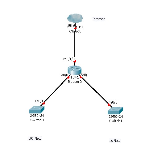

Sieht das Netzwerk ungefähr so aus ?

Wo befinden die sich ?
Sind die lokal und mit einem Router verbunden ?
Die Frage ist nicht so einfach zu beantworten, die Netzwerke sind räumlich getrennt, und über ein übergeordnetes Netzwerk verbunden. Auf dieses übergeordnete Netzwerk habe ich keinerlei Zugriff, jedoch regelt dieses Netzwerk die Kommunikation zwsichen beiden Netzen. Demnach schliesse ich daraus, dass im Hintergrund Router existieren müssen.
im Prinzip ists so, dass im 16er Netz ein GW existiert (x.x.16.1). Beim Pingen erhalte ich von diesem GW dass der anzupingende Host nicht erreichbar ist (mit VPN).
Von wo ?
Verbindung aus dem Internet zum Router der die VPN Verwaltung übernimmt ?
Ja im Prinzip baue ich die VPN-Verbindung zu einem VPN-Server auf, der dann mir die entsprechende IP zuteilt. Diese Zuteilung ist statisch auf eine freie IP im 16er Netz festgelegt.
Allerdings hab ich auch keinen Zugriff auf den VPN-Server und kann diesen somit nicht konfigurieren.
Beantwortet das deine Fragen ?
Das Schema dürfte in etwa passen, jedoch bin ich mir da nicht ganz so sicher :/

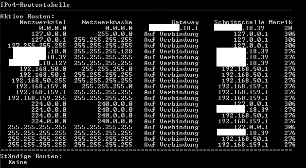

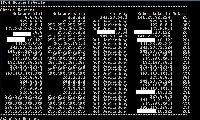

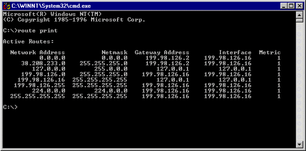

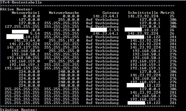

Müsstest mal die Routingtabellen vergleichen, einmal wenn per VPN verbunden und einmal wenn du dich im 16er Netz lokal befindest.
Diese ggf. posten, wäre unter Windows der Befehl "route print"

hier die screens
1) ohne VPN
2) mit VPN
ps.: Aus Anonymisierungsgründen hatte ich die zuerst genannten IPs geändert, was nun hinfällig ist.
Es geht also ums 18er Netz und 198er Netz (16 = 18, 198 = 191), die anderen unkenntlich gemachten IP Adressteile sind alle identisch.
Nachtrag: Es existieren keine statischen Routen
Irgendwie gehen die Anhänge nicht.
Liegt am VPN Gateway.
Bist du lokal gehen die Verbindungen zu dem 191/198 Netz über den lokalen Gateway ***.***.18.1 raus und dieser, Router ?, hat wohl eine Verbindung zum 191/198 Netz.
Über VPN gehen alle Verbindungen über 141.23.64.1 raus und dieser scheint wohl keine Verbindung zum 191/198 Netz zu haben.
Oder entsprechende ACLs verhindern das.

Ist es denn sinnvoll und möglich, diese route zu ändern per route -p change .... und als Ziel den x.x.18.1 GW anzugeben ?
Ich sollte vllt noch anmerken, dass die IP (141) über den Wlan verbund zustande kommt. Wenn ich lokal am Netz bin (per Kabel) erhalte ich direkt eine IP im 18er Netz.
Soll heissen:
lokal --> direkte IP im 18er Netz
VPN --> WLAN Verbund (IP: 141...) + VPN (...18.122)
Möglich ja nur wird danach vermutlich nichts mehr funktionieren.
Liege ich richtig das du an der Technischen Universität in Berlin bist ?
Du wirst in deinem Klassenzimmer das separate 18er Netz haben was auch Zugang zum 191/198 Netz hat.
Das WLAN wird wohl das Uni WLAN sein weshalb das nicht klappen wird.
