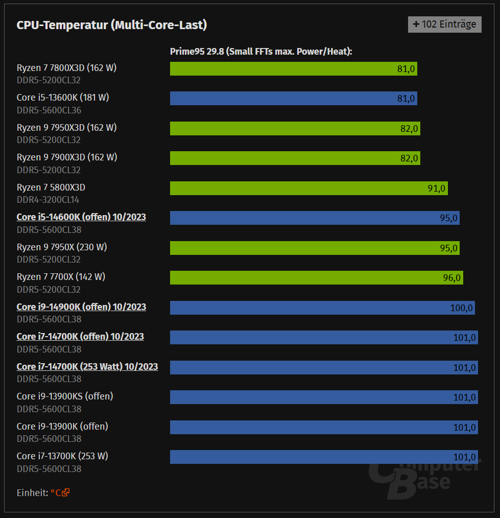

Den Basistakt siehst du so oder so nicht, da Intel beim Powerlimit im Desktop hemmungslos übertreibt.
Sorry, verstehe nicht ganz, was ich auf den Bildern erkennen soll? Dass der i7 wärmer wird und mehr Strom verbraucht als ein Vergleichs-AMD? Solange die Leistung besser ist, ist mir das egal, wenn ich ehrlich bin.
