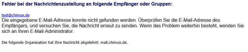

Ich habe einfach eine Mail an test@chimux.de gesendet, diese wurde mit folgender Fehlermeldung quittiert.
Sieht mal richtig aus.
