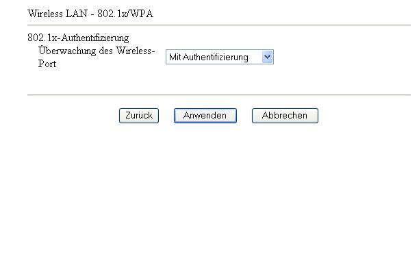

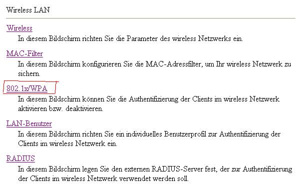

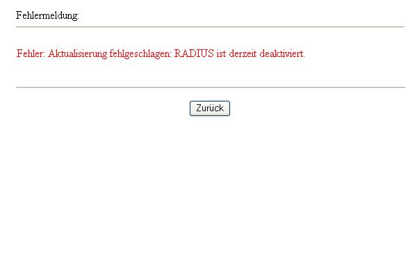

Hmm, das verstehe ich ja nun gerade noch, aber ich kriege dieses WPA Zeug nicht aktiviert. Ich habe mal ein paar Screenshots gemacht, sonst kriege ich das nicht erklärt...
Ich gehe also in das W-Lan Menü und klicke den Punkt "802.1x/WPA" an. Unter keinem anderen Punkt gibt es die Möglichkeit irgendwas mit WPA zu wählen... Dann kommt das Fenster aus Screenshot 2 wo ich "mit Authentizifierung" auswähle. Vielleicht ist das ja auch falsche... Naja jedenfalls kriege ich dann nur die Fehlermeldung, die in Sceen 3 zu sehen ist - eben, dass RADIUS nicht aktiviert ist. :(
Laut Spezifikationen unterstützt der Router WPA und auch das von die erwähnte WPA-PSK nur wie komme ich da nur ran?

Ähm, vergiss, was ich geschrieben habe! Ich dachte mir, naja, versuchst du es halt mal über den Firefox... Nun denn darüber ging es dann und ich fand plötzlich die vermissten Menüpunte. Der IE hat die einfach nicht angezeigt! Da waren sie einfach nicht da *gruml*! Ich schau jetzt mal, obs läuft! Kann ich irgendwie testen, ob das jetzt auch alles geklappt hat und die Schlüssel immer wieder verändert werden?

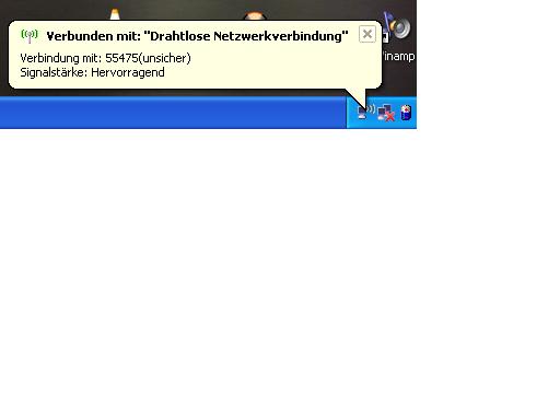

Hi!
Irgendwie bin ich jetzt doch wieder verunsichert^^ Ich hab noch mal nen Screenshot angehängt... Was will mir Windows nur um Gottes willen damit sagen?!
Was habe ich da nur falsch gemacht? Ich habe mir ne nichtssagende SSID ausgedacht ;) ich habe die 802.1x Authentizifierung angeschaltet und WPA- PSK aktiviert. Datenverschlüsselung ist TKIP...
cu
Kann es sein, dass die Verschlüsselung deaktiviert wird?
Mir ist nochwas aufgefallen! Das mit dem "(unsicher)" kommt nur, wenn ich sehr kurz hintereinander die Verbindung trenne und wieder herstelle - also direkt am Laptop das W-Lan de- und wieder aktiviere.

Keine Panik. Ist soviel ich weiss, ein typischer Windoof-Bug.
