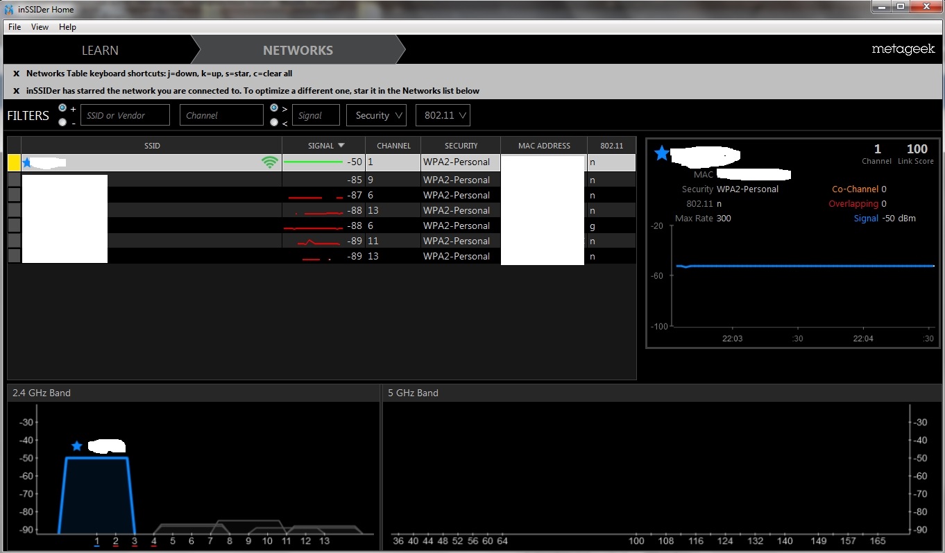

Ist das Signal nicht gut genug? Mal nen screenshot:

Zum einen sieht es im InSSIDer nicht so aus, als wäre dein WLAN im 40 MHz Betrieb. Eventuell wieder auf 20 MHz einstellen?

Eigentlich müsste er in der grafischen Darstellung den blauen "Kasten" breiter machen. Das tut er wohl nicht für alle Netzwerke im 2,4 GHz Band. Liegt vielleicht daran, dass es keine aktuelle Version ist.
