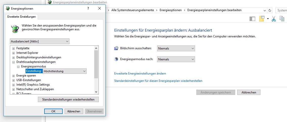

Bitte mal die Ipex Stecker bei deinem WLAN Modul checken.
Wenn was nicht klar ist, ein Foto Uploaden und uns zu gute kommen lassen.
Gegebenenfalls diese Einstellungen Umstellen:
Habe ich jetzt gemacht, ich werde es warscheinlich morgen Abend mal testen. Danke für die Info.
