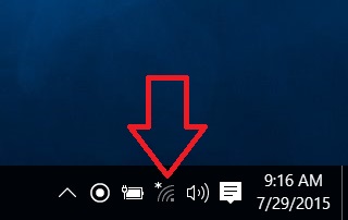

Was glaubst Du denn welches Symbol verschwindet? Ein WLAN Stick erzeugt meines Wissens nach nur ein Symbol in der Taskleiste und das ist dieses:
Blöd nur, dass wenn dieses verschwindet es nicht zwingend mit einem Auswurf der Hardware zu tun haben muss.
Ich kann auch falsch liegen, da ich kein Fritz Zeug verwende und schon gar nicht deren grottige WLAN Sticks. Vielleicht hat AVM da ja noch ein Extrasymbol, dass ich nicht kenne. Kurze Recherche hat dazu aber nix ergeben.
Dieses symbol bleibt jewils bestehen bzw. ändert sich auf das weltkugel symbol bevor es wieder das auf deinem Bild anzeigt und dann wieder die vollen balken hat.
in der Symbolanzeige unter ^ gibt es ein eigenes AVM symbol und dieses verschwindet zwischenzeitlich.
