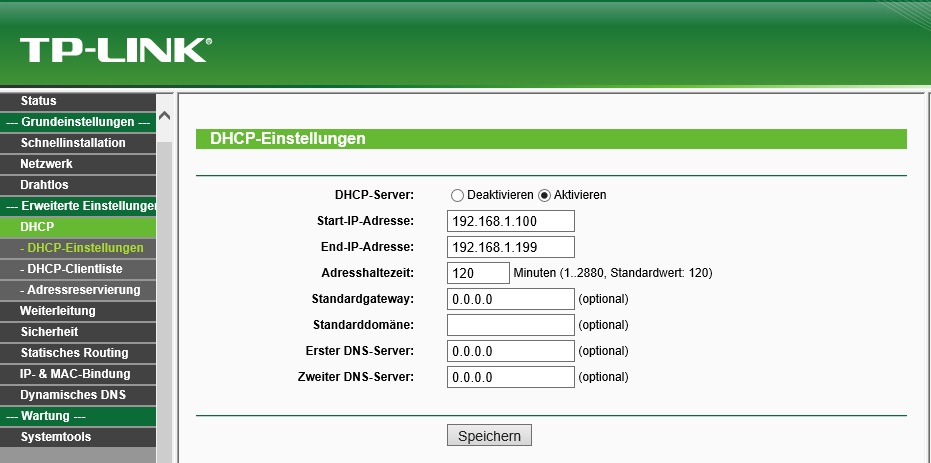

Der Adressbereich im TP-Link Router ist von 192.168.1.100 - 192.168.1.199
Die IP-Adresse, welche der Router bei einer Neueinwahl des Laptops zuweist, lautet 162.231.12.0 (jedes mal eine andere)

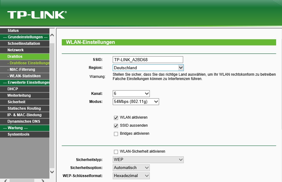

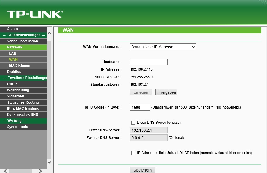

anbei die Einstellungen im TP-Link Router als Bild.

Konfliktsituation: Dein Speedport kümmert sich schon um DHCP, da kann der TP Link das nicht auch machen. Der DHCP Server im TP Link muss aus sein
Konfigurier den TP Link ohne DHCP, ohne Routerfunktion, ohne Firewallfunktion, nur als „Access Point“ der als Bridge zwischen dem TP Link WLAN und dem Speedport-LAN agiert.
Musst mal die TP Link Admin Menüs durchschsuen, wie man das am besten macht.
Am besten vergibtst du dem TP Link eine feste IP Adresse aus dem Speedport IP Range, damit du unter einer unveränderlichen IP Adresse noch die Adminkonsole vom TP Link erreichst, sonst bekommt der dann eine zufällige Adresse aus dem Speedport IP Range.
Zu pauschal: an welchem Port am TP Link hängt die Verbindung zu Speedport?
Also, korrekt gehts so:
Speedport-IP wird angenommen als 192.168.2.1/24.
Der TP Link bekommt dann DHCP aus und die IP 192.168.2.254/24 (das ist ein Beispiel, jede IP außerhalb der DHCP Range geht). Das geht dann perfekt, WENN der Link zum Speedport nicht am WAN hängt, sondern an den normalen LAN Ports am TP Link.
Das unterstellt aber auch, dass der TP Link nur ein WLAN stellen soll, und du weder Zugriffe filtern willst noch die Firewall brauchst.
Das wäre die stabilste/empfehlenswerteste Konfig. Dann ist der TP Link „nur noch ein Access Point“.
