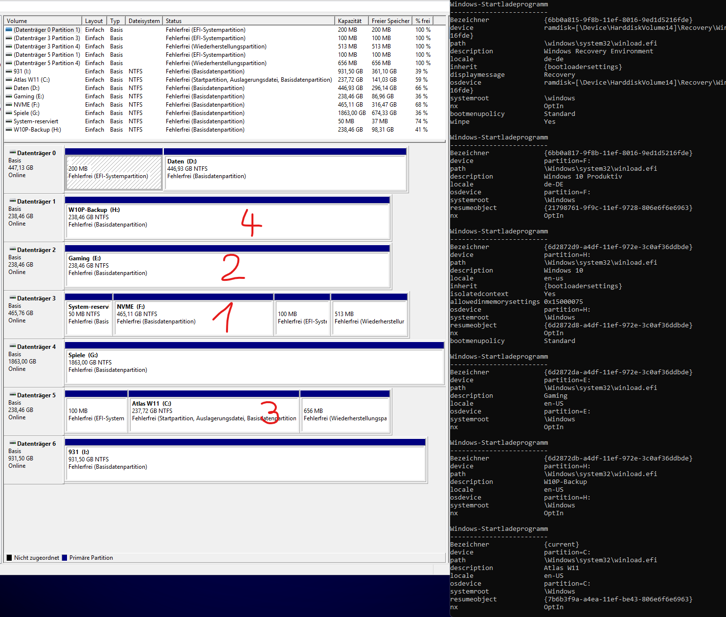

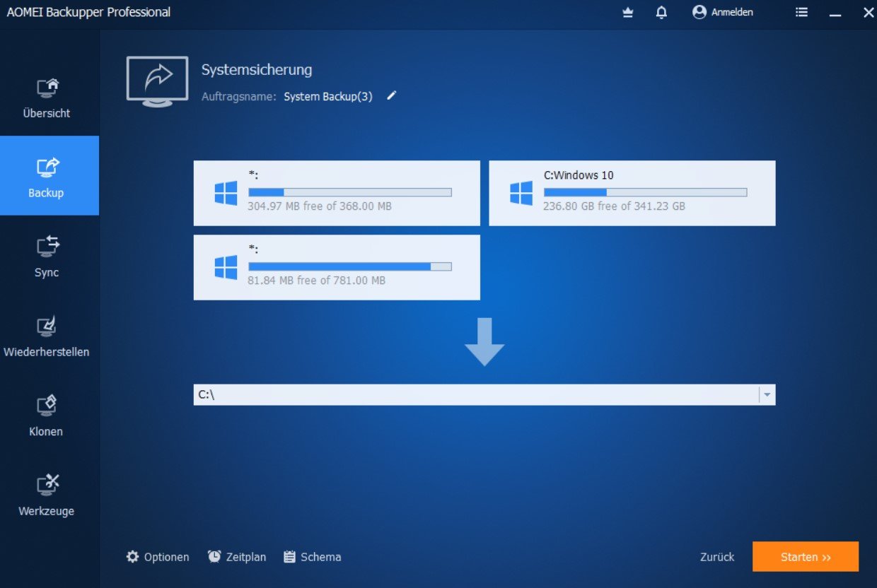

  • Das Backup wurde gerade gesichert und ich spiele es gerade auf eine angeschlossene SSD (die im Beitrag 1, 2. Bild rot durchgestrichen ist) - 3%.
  • Anschließend zum Bootloader hinzufügen und starten. Schaun, dass dort 1-2 Programme starten.
  • danach mach ich die W10 Produktiv / F: / NVME platt und melde mich mit Screenshot bei dir.

ApolloX30 schrieb:
Ergänzung: Abbild vom W10 Produktivsystem aus gesehen
Keine Ahnung, was du da jetzt gemacht hast.
Jetzt passt es ja mit NVMe C: Startpartition usw. auch wenn es jetzt plötzlich Datenträger 3 ist.
Achtung! Achtung! Die Disknummern haben sich geändert!! Das muss vor der Ausführung von dem Script beachtet werden!
Vor Ausführung des scriptes einen Screenshot der Datenträgerverwaltung.

ApolloX30 schrieb:
Und so visualisiert das Windows 10 Gaming:
2 x Windows 10.
Einmal Gaming und einmal NTFs und Windows 11, habe ich jetzt erst erkannt.
Reaktionen: ApolloX30

Den Eintrag ins Bootmenü so erstellen:
bcdboot ?:\Windows
? = LWB von disk 1 mit dem WIN10 Recovery

Da fehlt doch nur die efi Bootpartition auf Windows 10 Gaming Platte.
Oder welches Windows kannst du nicht im BIOS auswählen?
Na ja, wenn man über das BIOS auswählen will, welches Windows starten soll, dann installiert man (der normal User) ja Windows jeweils ohne andere angesteckte SSD und dann kommt auf jeder Platte auch eine Bootpartition.
Die fehlt auf Windows 10 Gaming.
Was da mit der 200 MB efi Partition auf Datenträger 0 ist, ist dann noch eine andere Sache.
Windows 10 Gaming würde ohne andere angeschlossenen Platten auf jeden Fall nicht booten.

@Pentagon
per "bcdboot ?:\Windows" kann ich hier keine bootfähigen Laufwerke erstellen - Buchstaben korrekt, aber Fehler beim Start. Weder das W10 Gaming starte ich in diesem Bootloader, noch das neuen W10 Produktiv Backup startet mir bisher so.
Jetzt mach ichs mir mal per EasyBCD und wenn das auch nicht startet geh ich im Bois wieder in den anderen Bootloader.
Edit: per EasyBCD: beide auch nicht starbar.
Bitte kein EasyBCD.
Screenshot der Datenträgerverwaltung bitte
Bitte auf der WIN11 EFI bleiben!

@Pentagon
Jetzt hab ich den Systemen mal Nummern gegeben:
1: Win 10 Produktivsystem Original
2: Win 10 Gaming
3: Win 11 Benchmarking
4: Win 10 Produktiv - Backup
Ich seh schon, der Bootloader wird nicht besser ...
Nach einem Restart müsste jetzt Im Bootmenü (blau) "Windows 10" auftauchen.
Hast du mit EasyBCD hantiert?
Halte dich an die Anweisung!
2x device Partition=H:
Ich nutz das schwarze Bootmenu. Die Zuordnung glaub ich ist klar, ich hab aber nochmal die selben nummern wie im Beitrag 2 drüber rein.
W11 (3) und W10 Produktiv (1) sind startbar, die anderen beiden (2 und 4) enden in der folgenden Fehlermeldung - genauso wie der plötzlich aufgetauchte oberste Eintrag:
Ich glaub, ich sollte zunächst diesen Bootloader mal sauber machen, dass hier alles startet. Dann würde ich mich ums neu-aufsetzen der W10 Produktiv Platte kümmern.
Dann ist da doch alles OK.
Das schwarze BIOS/Uefi Bootmenü braucht eine Bootpartition auf der SSD/NVMe und deswegen gibt es die Fehlermeldung nun mal bei Gaming und bei Backup.
Da ist ja keine Bootpartition. Bei der reinen Datenplatte (Backup) wo das Bckup nur gespeichert ist und noch nicht zurückgespielt wurde ja ganz normal.
Wenn man ein Backup zurückspielt auf eine Platte, dann muss da na klar auch die Bootpartition zu sehen sein wenn man eine Systemsicherung gemacht hat.
Ohne eigene Bootpartition auf jeder Windows Platte muss man mit dem blauen Windows Bootmenü oder externen Bootmanagern arbeiten
