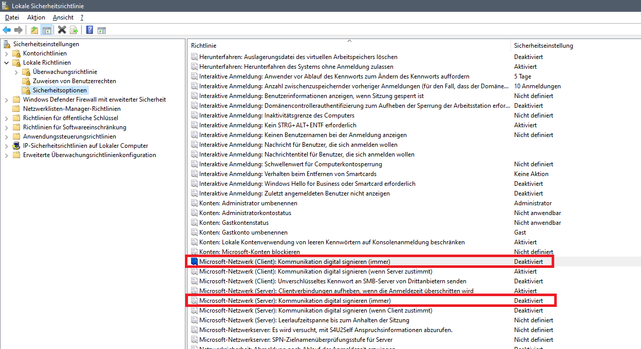

Hatte mir das mit den Regeinträgen nicht im Detail angesehen. Ich hatte das immer unter secpol.msc gemacht (siehe Deskmodder). Unter meinem Windows 10 sieht das z.b. so aus:

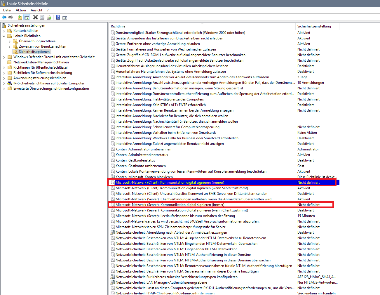

Unter Windows Server 2025 (ist dasselbe wie bei Windows 11 24H2):
"Nicht definiert" bedeutet wohl im Ausliegerungszustand "Aktiviert".
