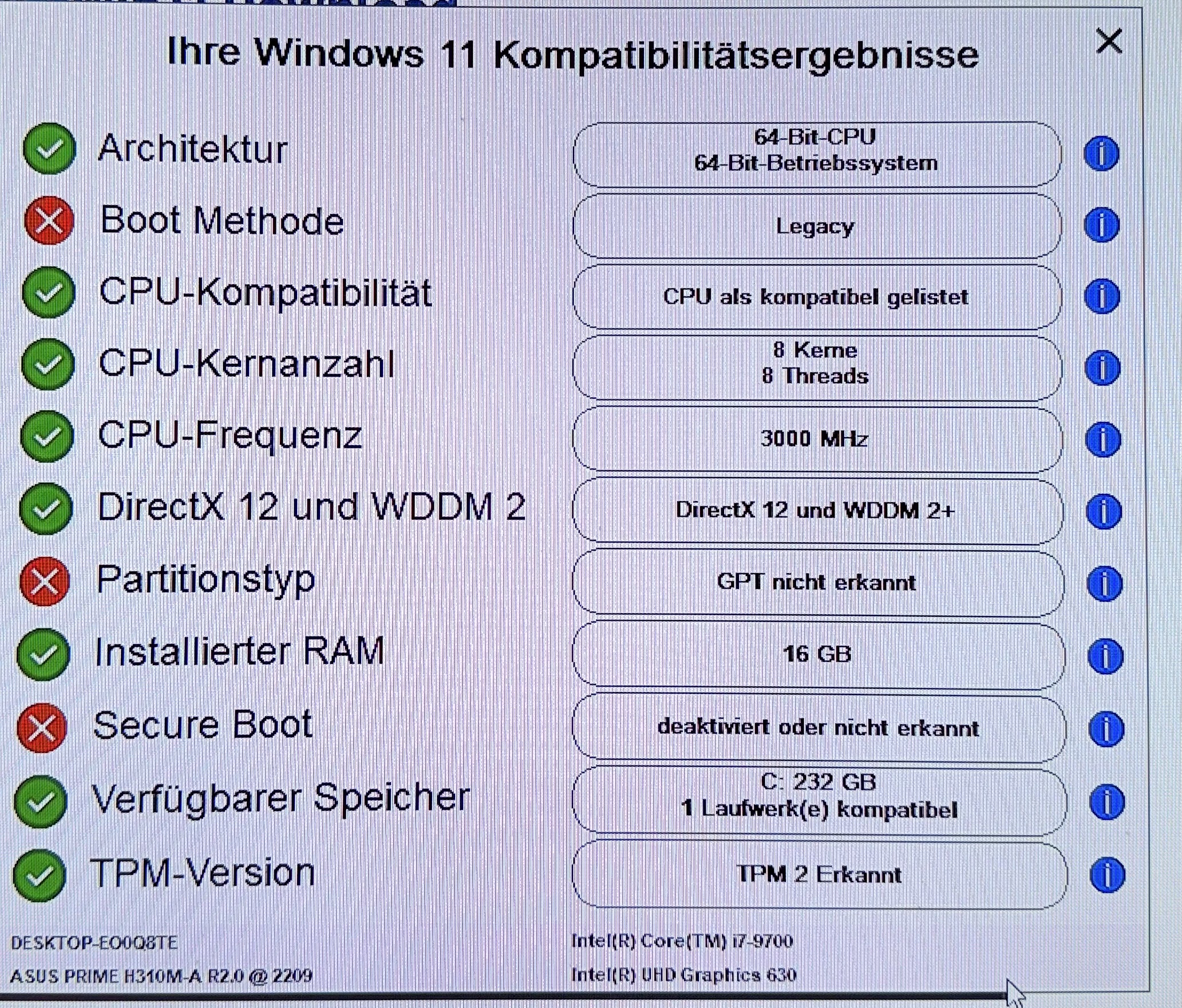

Hast du mal eine älter Win 11 Version wie 24H2 probiert?
Ok, hatte jetzt wieder n bisschen Zeit - mit Arbeit kann man sich ja echt den ganzen Tag versauen... 🚱
@PonJoe58 Gute Frage! Hatte ich noch nicht gecheckt... Hier mal laienhaft ein Foto vom Screen des Rechners.
GPT würde ich ignorieren, weil ich in der W11 Installation manuell mittels Diskpart auf GPT konvertiere. Ansonsten muss ich wohl tatsächlich nochmal Blicke auf die Boot Methode und Secure Boot werfen... Wobei ich eigentlich der Meinung bin, dort schon alle möglichen Kombis durchgeprüft zu haben.
Egal - ich gucke nochmal drauf.
@LukS Ja, die Idee hatte ich schon, aber ich hatte auf die Schnelle nirgends 24H2 zum DL gefunden. Irgendwie wird ja immer auf die offiziellen MS-Download-Server verwiesen und dort kriegst Du nur die aktuelle 25H2.
Ok, ich hatte die Hoffnung, dass ich Stunden verbraten habe, weil ich einfach zu blöd bin... Aber leider erneut Boot Loop.
