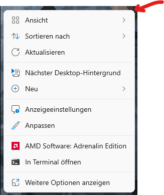

Auch das Kontextmenü bei Rechtsklick ist unaffällig, wobei mir dort die fehlende Kantenglättung auf dem Desktop aufgefallen ist. Im Explorer sind die Ecken des Menüs zwar gelättet, der Donut aber weiterhin zu hell.
Diese "zackigen" Kanten am Kontextmenü habe ich auch, ist mir gerade beim genauen Hinsehen aufgefallen. Ist beim AMD-Grafiktreiber eine spezielle Einstellung (Farbprofil) aktiv wegen dem hellen Kringel?
Alles klar, dann speicher ich das als normal ab
