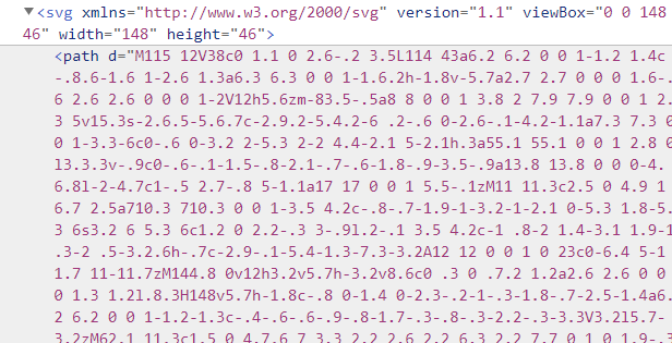

Es geht um ein Logo, dass auf einer Internetseite als SVG hinterlegt ist. Es lässt nicht abspeichern, auch nicht mit der Untersuchen-Funktion, weil es über W3Schools hinterlegt wurde, zumindest ist da ein komischer Eintrag.
Gibt es eine Möglichkeit, die SVG trotzdem abzuspeichern bzw. diesen langen Link zu konvertieren?

Das ist kein langer Link. Der ganze Quelltext, den du da offen hast, stellt das svg dar. Speichere den Quelltext ab und du hast dein svg.

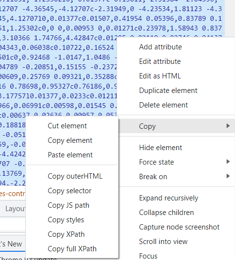

Kannst du nicht einfach rechts auf den svg Knoten draufklicken, kopieren> äußeres html und das ganze dann in eine
Textdatei mit der Endung .svg einfügen?

Es gibt kein "Speichern Unter" Button, aber wenn aus dem "Untersuchen" Fenster das <svg> </svg> herauskopiert wird und in einer Datei abgespeichert wird, dann ist diese zB in Inkscape normal anzusehen.
Edit: unter "Elements" -> SVG auswählen -> (rechte maustaste) Copy -> Copy Element

Das funktioniert bei mir leider nicht. Ich habe es schon mit "Copy Element" und "Copy outerHTML" versucht. Das kopierte habe ich ein leeres Textdokument eingefügt und dieses dann mit SVG als Dateiendung abgespeichert. Die Datei habe ich zum Test in den Browser geschoben und die Seite ist leer. Und auch wenn ich versuche die SVG in Adobe Illustrator zu verschieben, kommt eine Fehlermeldung. Ich habe das schon bei mehreren solcher Codes versucht und es hat nie geklappt, also ich mache sicherlich einen Fehler.
das mußt du beim "SVG" Element machen (Copy outerHTML), nicht beim "PATH" der nur einen Pfad im SVG darstellt.
