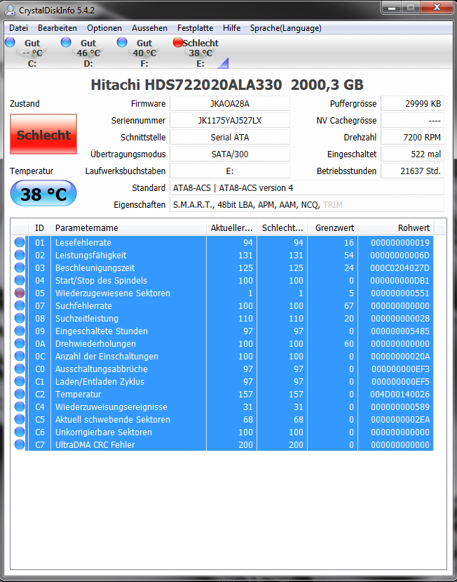

ich habe ein Problem mit einer Festplatte und hätte wenn gern genauere Information zu diesem Fehler
Windows 7 zeigt mir an: Es wurde ein Festplattenfehler gefunden.
Jetzt nach dem ich mit eine neue Festplatte besorgt habe will ich die Daten sichern.
Leider kann ich nicht alles Daten ohne Probleme Sichern. Während des Kopiervorgangs wird die Transferrate sehr langsam, teilweise steigt sie dann wieder ohne Einbrüche bis zum ende der Datei. Teilweise bleibt sie dann komplett stehen.
Wie kann ich den Fehler interpretieren.
Es handelt sich dabei um eine HGST 2 TB. Das HGST Tool konnte mir leider auch nicht weiter helfen da die Festplatte einfriert bzw. einfach nicht gelesen werden kann so das der Test abgebrochen wurde/ wird.
Der Grund warum die Leserate einbricht sind höchstwahrscheinlich "schwache Sektoren" die nicht mit normaler Geschwindigkeit gelesen werden können.
Du kannst das mit Tools überprüfen die den SMART-Status der Festplatte auslesen, z.B. HD-Tune.

Das wäre die S.M.A.R.T Werte mit Crystal Diskinfo.
Sind schwache Sektoren reparierbar?
Daten Sichern, bzw. Festplatte Clonen...
Die Problematik die beschreibst, ist das Anzeichen eines bevorstehenden total Ausfall dieser oder auch ein FileSystem Problem...
SMART Werte am besten mit CrystalDiskInfo (siehe Download Bereich hier in der CB) dann Screenshots hier mal posten, dann kann man dir eine bessere Diagnosis dazu geben...
Addendum: Nach der DatenSicherung, kannst die Festplatte Formatieren (nicht Schnellformatieren wählen)...
Screenshot
Defekte/Schwache Sektoren - Platte kurz vor dem Tot.

Kann man auch lassen; der Effekt ist der Selbe: Diese Festplatte ist und bleibt kaputt. Da hilft auch eine vollständige oder Low-Level Formatierung nichts mehr.
Kurz und knapp: Lasse die Daten der Festplatte z.B. von Teracopy kopieren und überspringe damit die Bereicht, die nicht mehr lesbar sind. Mit etwas Glück bekommst du noch was zurück... - Es ist hilfreich, die Festplatte dabei gut zu kühlen; dass hat mir die Arbeit schon oft bei halbtoten festplatten erleichtert; von Denen ich Daten retten sollte...
Nein. Tools, die das angeblich können; sind Marketing-Geblubber. Eine Festplatte in diesem Zustand ist kaputt; unwiederruflich. - Eine LL-Formatierung kann höchstens den entgültigen Tod der Festplatte für eine gewisse Zeit hinauszögern.
