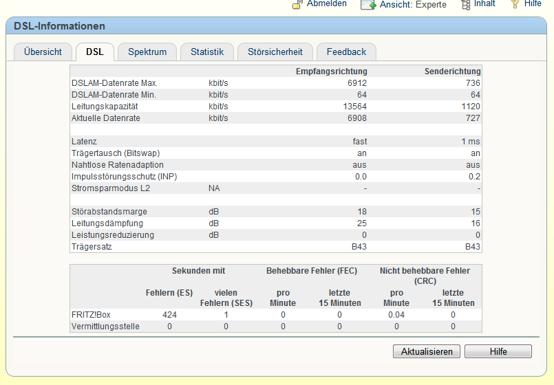

ich habe bei Vodafone einen 6000er-DSL-Anschluss. Nach einem Blick in die DSL-Daten der FriotzBox bin ich der Meinung, dass ich grds. eine höhere Geschwindigkeit bekommen könnte, nämlich ca. 13500 kbit/s bzw. 1100 kbit/s (s. auch Anhang). Was sagt in diesem Zusammenhang die maximale Datenrate des DSLAM aus? Kann man da etwas Umstellen lassen bei Vodafone?

Ich denke nicht, ich hab 3x höhere Leitungskapizität nach Anzeige, jedoch reicht vermutlich die Dämpfung für eine höhere geschaltete Bandbreite nicht aus.
Je höher die BB, desto besser muss die LD sein.
Hast du denn aktuell volle 768KB/sek Download?
Also ich hatte das an meinem alten Vodafone Anschluss auch, d.h. 6000 haben sie geschalten, 14k lagen an. Leider ist Vodafone da wie die Telekom, sie schalten nicht höher wegen der Dämpfungswerte. Auch nicht, wenn man Verbindungsabbrüche in Kauf nimmt!
An einem anderen Anschluss habe ich das Phänomen interessanterweise genau andersherum. Dort liegen etwa 0.8 MBit an, Vodafone und 1und1 schalten (allerdings als Reseller) nur 384k, die Telekom versucht 1Mbit. Mit dem richtigen Modem und etwas Geduld kommt man da sogar auf 0.6-0.7 MBit. Das geht jedoch nicht mit dem Ramsch von AVM oder Spairon sondern nur noch mit (inzwischen alten) Siemens/Telekom Modems, die aktuellen Geräte streiken auf der Leitung fast alle komplett und syncen garnicht.

Kann man so nicht direkt sagen.. In deinem Link steht auch "16.000 kbit/s ADSL2+ bis 18 dB", genau so, wie bei den 6Mbit ADSL.
Wenn er aktuell schon die vollen 768KB/sek hat, dann kann man davon ausgehen, dass er auch mehr bekommen würde, allerdings ob das wirklich die ~13MBit sind, die die Fritzbox angibt, kann man nicht sagen..

Beantrage eine Risikoschaltung auf 16000. Dann werden ca. 12000 drin sein ;)

Hab mal inmeine Fritzbox reingeschaut Leitungskapazität ist 15040 kbit/s tatsächlich bekomme ich um die 13000 kbit/s ( Dämpfung 16/7 dB E/S )
Denke bei dir ist also auch mehr drin.....

ca. 12.000 sollten schon drin sein. Die Störabstandmarge ist mit 18 db sehr hoch. DSL läuft aber mit bis zu 8 db stabil (je höher der sync um so kleiner wird diese). Die Fritzbox liegt da mit ihrer "Prognose" ganz OK. Ruf an und sag bzw. verlange! die sollen dir ein 12.000er Profil schalten falls dein Vertrag bis 16.000 geht.
