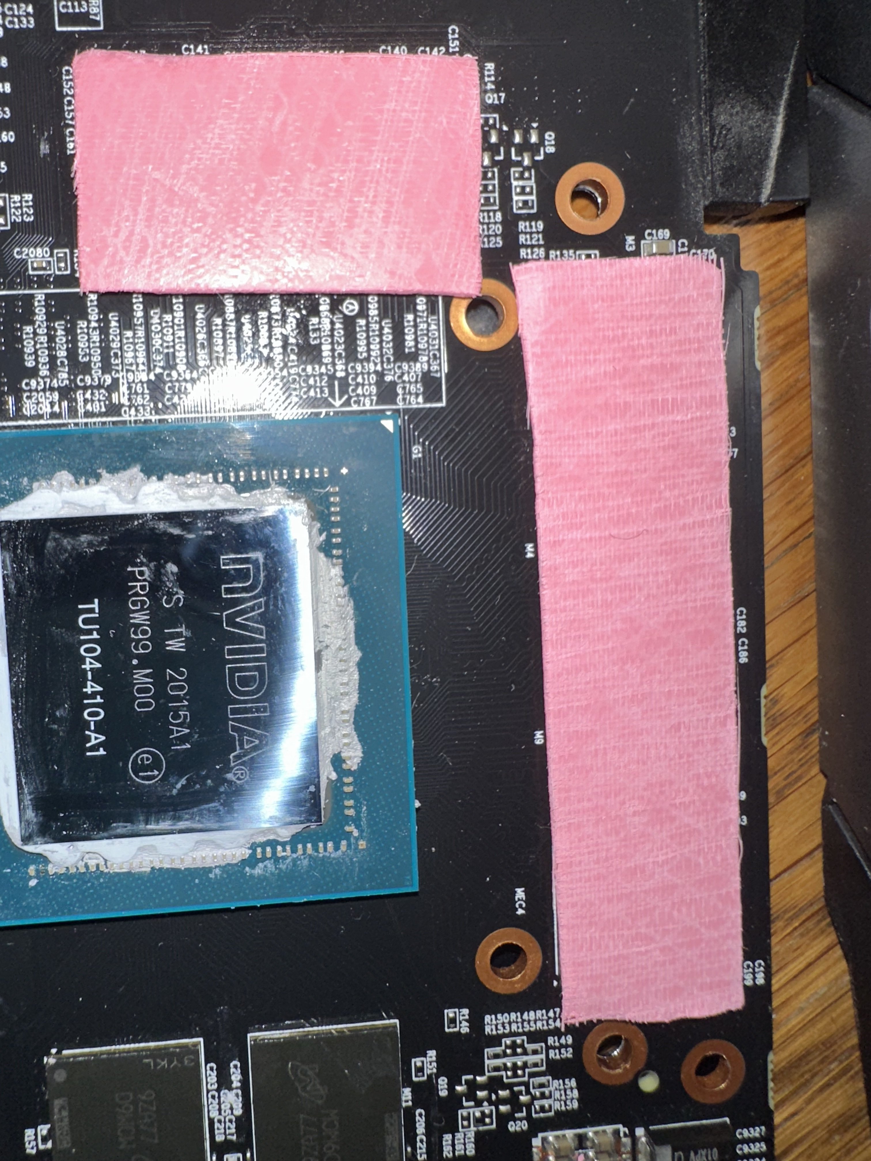

bin gerade dabei Paste und Pads meiner Grafikkarte zu erneuern.
Modell: Gigabyte RTX 2070 Super Gaming OC Rev 1.0 (Gv-n207SGAMING OC-8GD)

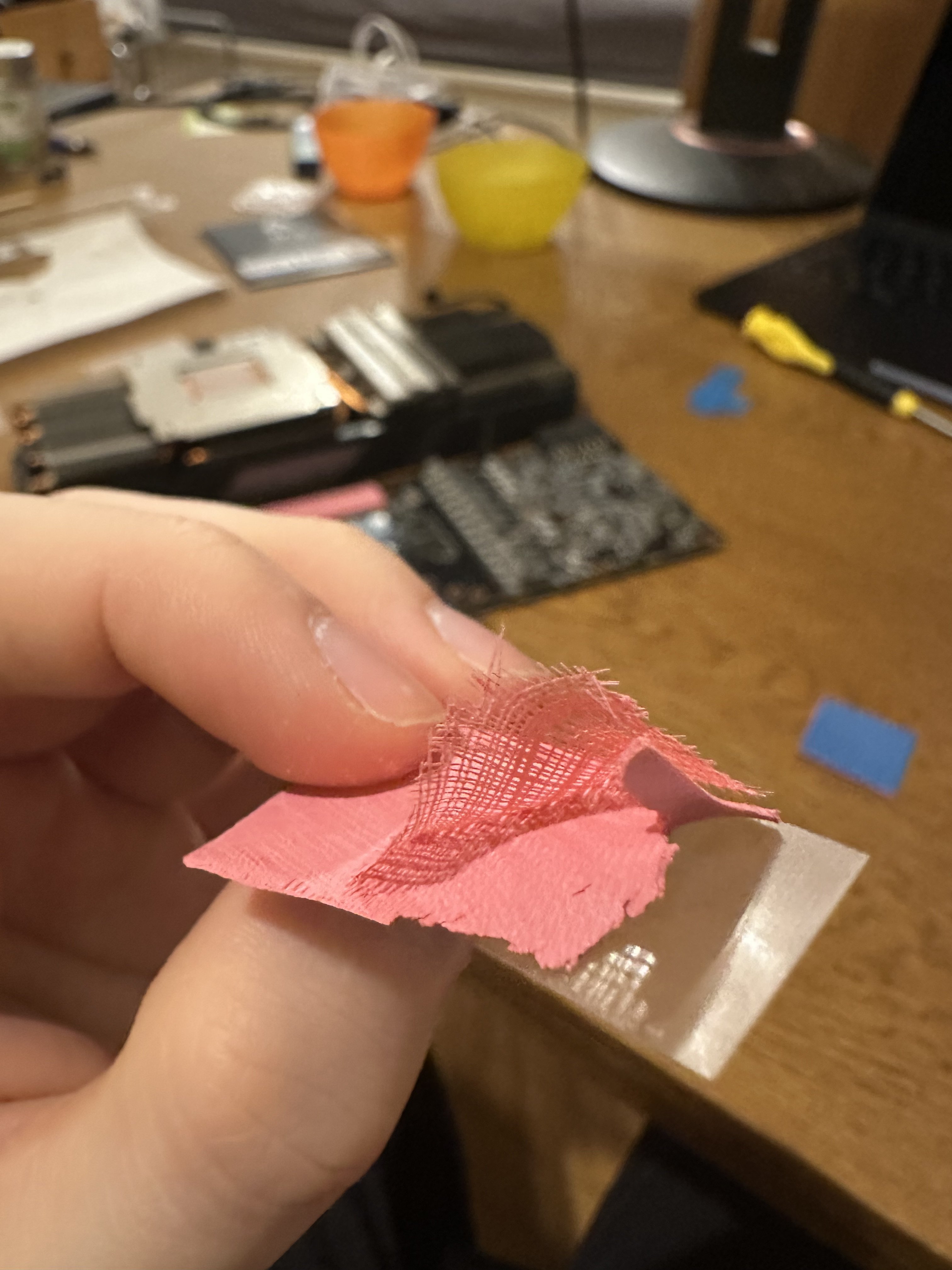

Für die VRAM chips wollte ich vor einem Jahr gekaufte ec360 Gold 100mm*100mm*0,5mm verwenden, jedoch musste ich während der Montage feststellen, dass die, mit blauer Folie bedeckte Seite, teilweise nur leicht klebrig ist und die Struktur der Pads zum Vorschein kommt.
(Bild1) Die 2 Pads, welche sich dezeit auf dem VRAM befinden, sehen ganz gut aus, jedoch lassen sich auch hier, bei der sichtbaren Seite Muster erkennen und das Pad über dem Grafikchip ist an den Rändern leicht faserig.

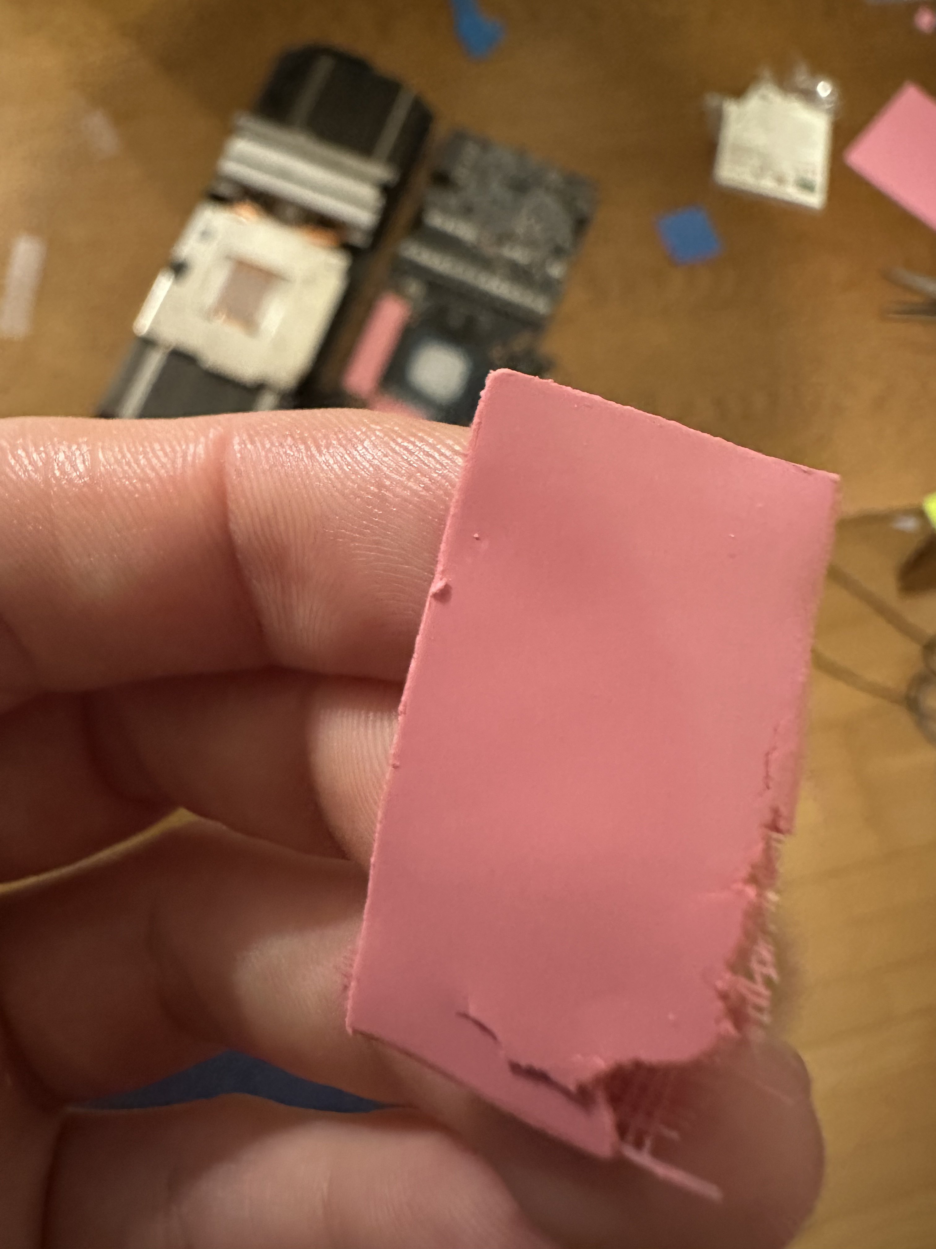

Teilweise sehen die abgeschnitten Wärmleitpads, aber auch so wie auf den anderen beiden Fotos aus.
Sind die Pads noch nutzbar, oder lieber neue bestellen?
Falls ich es mit den Pads versuche, wie stelle ich sicher, dass die Pads richtig kühlen, da die GPU nicht über einen VRAM sensor verfügt?
Hab frisch ARCTIC TP-3 Pads 1,0 mm und 1,5 mm für die restliche GPU gekauft, diese lassen sich deutlich besser verformen.
Ist das so üblich, oder sind meine anderen Pads einfach zu trocken?
Danke im Voraus,
Andi

Wenn die Schutzfolie ab ist sollten sich die Pads wie Schnippsgummis verformen. Wenn sie robuster sind -> einmal neu.
Pads sollten sich ein wenig drücken lassen und das doppelt so starke oder gar dreimal so starke dann entsprechend mehr zulassen ist normal. Sollte da also ein wenig spiel sein, würde ich es probieren. Ansonsten die original drauf lassen und evtl hier und da nen Klecks wlp drauf.
Oha Bilder. Dieses "Gitter" soll das Pad zusammenhalten. Sowas hatte Intel auch mal bei vorapplizierter WLP auf den Original Kühlern. Damit wird sich das Pad natürlich weniger biegsam anfühlen als die Arctic Pads ohne.
