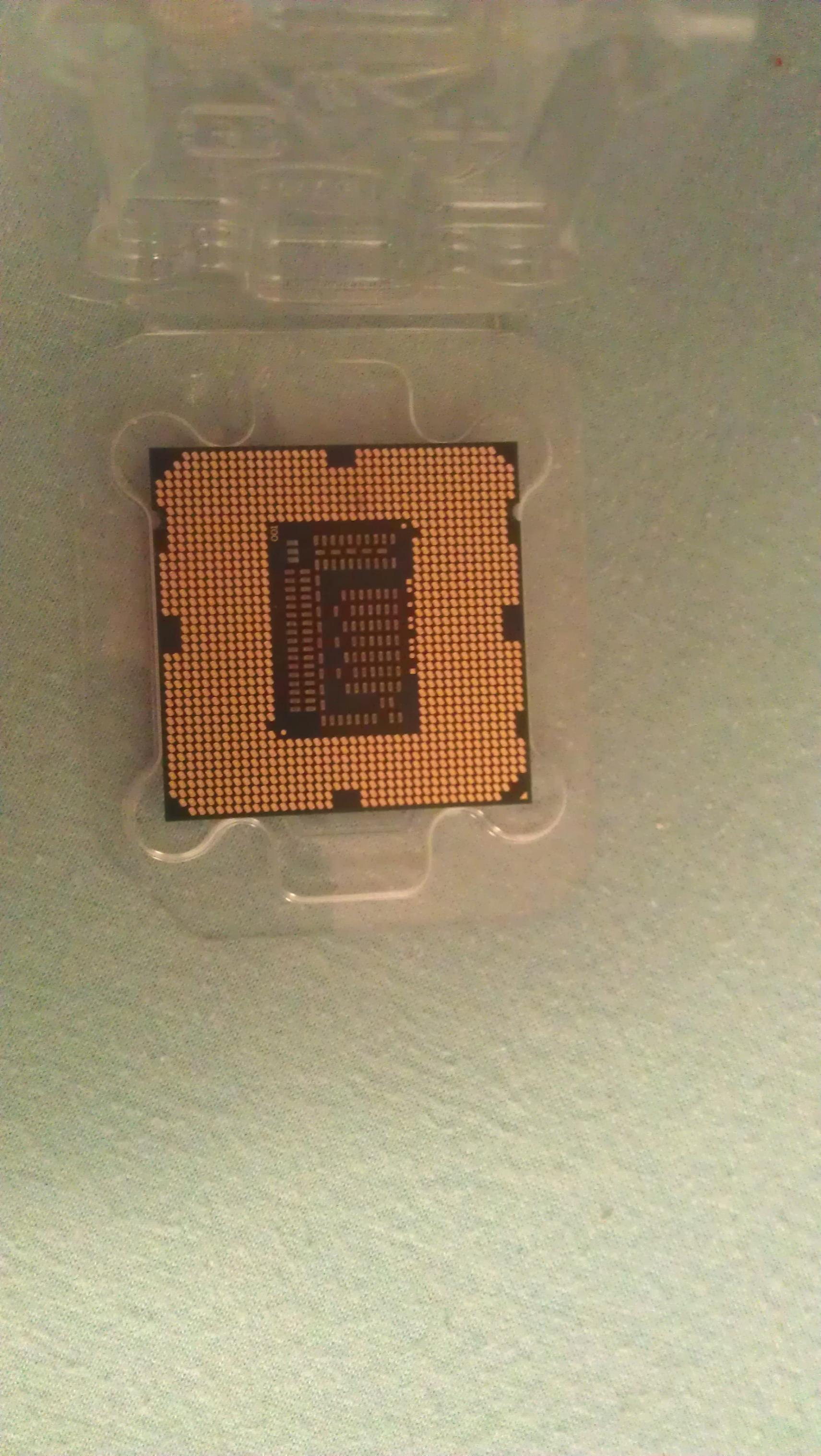

Hallo, bin neu hier im Forum.
Mir ist heute morgen auch das missgeschick mit der WLP an der Cpu unterseite passiert.:rolleyes: Ich habe es jetzt so gut es geht weggeputzt aber habe Angst mit Flüssigkeiten aller art da ran zu gehen.
Ich bitte euch das Bild im Anhang anzusehen.. Die kleine Dunkle fläche darauf ist der übeltäter!
Vielleicht könnt ihr mir so sagen ob ich noch mehr putzen muss oder ob er so funktioniert.
Leider ist mein Mainboard gerade in der Reparatur weswegen es mir nicht möglich ist es selbst zu testen.
ich hoffe auf eine Antwort von euch.
Vielen Dank!!!
Mfg Normalo
Wärmeleitpaste ist die Dow Corning TC-5121 die standartmäßig bei einem Enermax ETS-T40-tb dabei war

nimm etwas Feuerzeugbenzin oder besser Isopropanol und Küchenkrepp oder Wattestäbchen, damit sollte es gut funktionieren, habe so selber öfters CPUs, auch an der Pin Seite, gereinigt.
Servus Allerseits,
Habe nun Wärmeleitpaste gegen Wattestäbchen mit Zippo Benzin antreten lassen. Und siehe da alles sauber zwar noch nicht 100 aber 99 prozentig bin also mit dem Ergebnis sehr zufrieden und erleichtert das ich meinen Prozessor nicht wegschmeißen muss!
Nochmals Vielen Dank :cool_alt:
