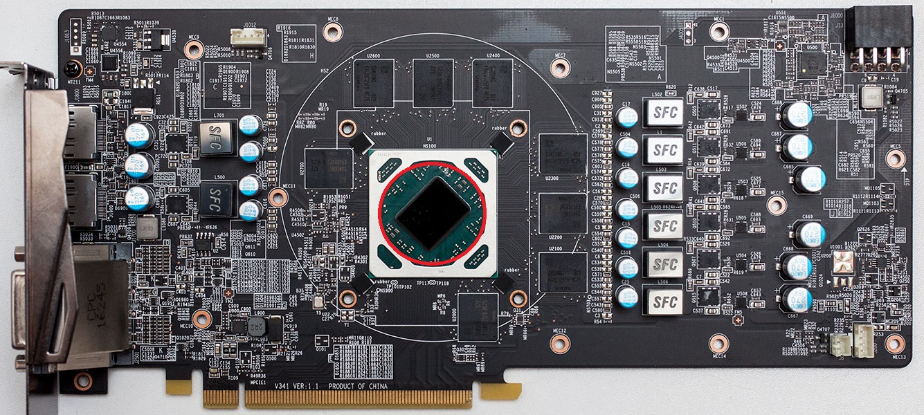

Hallo, ich spiele mit dem Gedanken meine Wärmeleitpaste meiner MSI RX480 Gaming X (5 Woche alt) gegen eine bessere (Thermal Grizzly Kryonaut) auszutauschen. ziel soll weniger umdrehung trotzdem gute kühlung sein
in wie fern habe ich dann noch Garantieanspruch? kennt sich da einer von euch bei msi aus oder hat Erfahrung?
ich wollte zum Entfernen der alten Brenn Spiritus nehmen das klappt auch bei cpu sehr gut.
meine Frage ist jetzt in wie fern ich mit dem Brenn Spiritus auf die Platine kommen kann. ich meine den Bereich um den chip der rot umrandet ist:
Sofern ich weiß, gestattet MSI keine Kühlerwechsel. Demnach würdest du die Garantie verlieren. Zum Reinigen nimmt man Isopropanol.
Meiner Meinung nach bringt es nicht wirklich etwas, die schon vorhandene WLP gegen eine andere zu tauschen. Ich habe im Rahmen des Thermalmods von EVGA, die WLP erneuern müssen und habe dafür auch die Thermal Grizzly verwendet. Der Unterschied zu vorher ist marginal. Das lohnt sich nicht, wenn man dafür die Garantie verliert.
Will man geringe GPU-Temperaturen, führt nichts an einer Wasserkühlung vorbei.
alles klar, danke dir.
aber die kleinen pins da im bereich um den chip darf da der alkohol mit in berührung kommen?
dann überdenke ich mein vorhaben noch mal
Innerhalb von Garantie und Gewährleistung würde ich da auch nicht wechseln, solange der Hersteller das nicht explizit erlaubt. Bei neuer Paste/Karte ist der Effekt eh recht klein. Mit Isopropanol kannst du das ganze PCB bearbeiten, der verflüchtigt sich vollständig.
Ist kein Problem, wenn da Alkohol darauf kommt. Sollte halt möglichst wasserfreier Alk sein, dann passt es. Warte, bis der Alkohol komplett verdampft ist, bis du damit anfängst die neue Paste aufzutragen.
