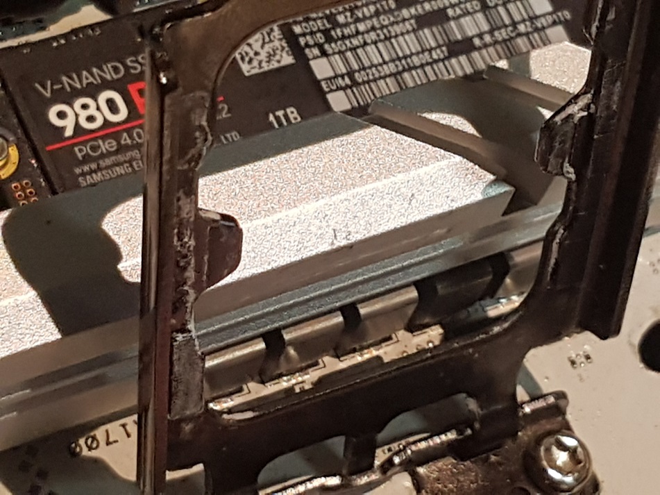

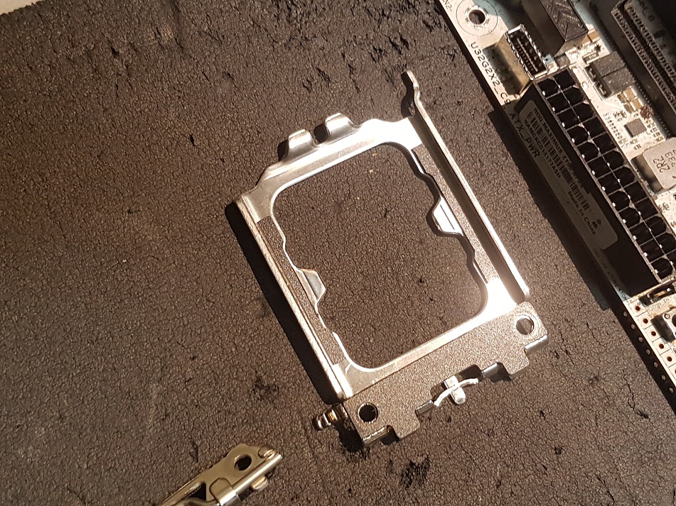

Spass beiseite ......mir ist nur wichtig das sie beim säubern nicht mehr im So. ist
Denn ....wenn man öfter im So. säubert und dabei Iso. Aceton oder ähnliches verwendet dann sollte man sich vorher mal seinen So. genauer anschauen.
Bei So. 1700 Intel sind unter dem Oberteil links und rechts zwei Kunststoffplättchen dazu gekommen die es vorher nicht gab.
Und genau die lösen sich bei öfteren großzügigen Putzorgien der CPU im So. auf bzw werden brüchig und bröseln weg unter Druck.
Sieht dann so aus ......
So schaut des normalerweise aus ...
Kann man ganz einfach vermeiden wenn man nicht im So. putzt

Nööp ......ich hatte genau das gleiche Prob bei meinen Board wo ich nur unter Wasser teste.LiniXXus schrieb:Solche extreme niedrige Temperatur wie bei dir kommen normalerweise auch nicht auf.
Es war wirklich das putzen.
Ich konnte sogar erkennen das ich immer nach rechts wische da die Seite am schlimmsten aussah.
Gebe aber zu das ich Iso /Reiniger immer recht großzügig nutze
Seitdem nimm ich die CPU immer aus dem So zum reinigen
Gut das kann ich jetzt nicht bestreiten, hatte mal mit dem Sockel 1700 einen Prozessor ein Jahr lang mit der original Verriegelung verbaut und mir ist dabei nichts aufgefallen. Aber zu der Zeit war mir noch nicht bekannt, dass darunter diese zwei Gummistreifen drauf kleben.
