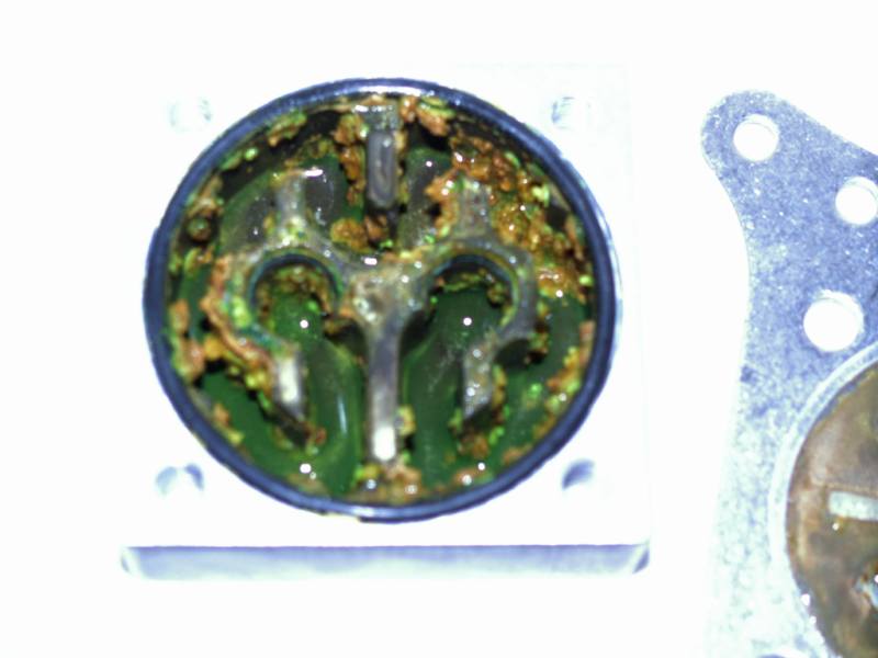

als ich gestern pc umgebaut hab und die wakü habsch mal in den cpu kühler reingeschaut und hab das GRAUEN gesehn :eek:
pic im anhang
nun die frage: wie passiert das? ich hab extra schutzmittel im wasser(flueprotect)

am besten mit einer Essig+Wasser Lösung reinigen... Achja was haste genutzt, destiliertes Wasser oder Leitungswasser?
dest. wasser natürlich
der kühler is aus alu
mein GPU kühler(vollkupfer) is sauber, da is nix passiert
hmm dann haben die dich entweder beim Wasser oder beim Flueprotect verarscht...da muss ich ja selbst mal nachschauen wie es bei mir aussieht, da bekommt man ja gleich angstzustände :freak:

Heftig, glaube das liegt daran das es ein Alu-Kühler ist. Bei der Graka war ja nix, ist der Kühler da aus Küpfer?
Seid ihr sicher, daß da destilliertes Wasser rein muß? Für z.B. nen Kühlkreislauf von nem Auto ist destilliertes Wasser das reine Gift. Und vom Prinzip her ist das ja nix anderes: Schläuche und Stahl/Aluminium. Vielleicht ist das Gegammle was aussieht wie Schimmel ja auch Ausblühungen vom Alu, verursacht durch das destillierte Wasser. Kann mich aber auch irren, ging mir nur grade so durch den Kopf...

liegt sicher am alu weil wie gesagt der kupferkühler is blanko

Klar, Du hast Dir ein prima Lokalelement gebaut! :D
Das Aluminium als das unedlere Metall ist korrodiert, ist aber dann nur schwer wasserlöslich und führt zu der Verschlammung, die Dein Foto fast schon beispielhaft zeigt. Demzufolge zeigt das edlere Metall - Kupfer - keine Beeinträchtigungen.
Der von Dir verwendete Zusatz scheint auch nur gegen Kalkablagerungen und ähnliches zu helfen. Da hilft nichts außer einem echten Korrosionsschutz wie z.B. Glysantin, das hier in diesem Thread schon erwähnt wurde. Das schmälert vielleicht den Leuchteffekt, aber eine vernünftige Funktion des ganzen Systems sollte imho immer im Vordergrund stehen. ;)
