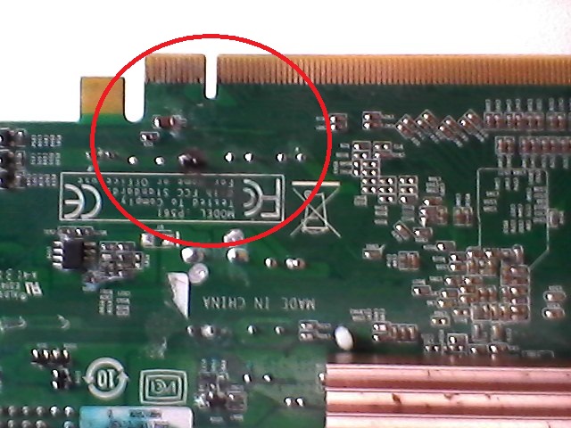

leider hat meine Wakü ein leck gehabt sodas aus dem Anschluss für die CPU Wasser tropfte. Dieses Wasser Killte dann meine uralte 8400GS... naja shit happens
angst habe ich um meine anderen komponenten. also andere graka her und rein damit für ne schnell diagnose: bild da, post zeigt sich und dann ein neustart. das wiederholt sich dauerhaft.
Im post werden keine Fehler gezeigt.
Meine Frage nun, was ist defekt:
MB+CPU (i5 2500K und Gigabyte P67 ud4)
Oder NT (BQ-600W P6)
Das Wasser ist warscheinlich über Graka in PCI-E platz gelaufen. (siehe Bild)
oder hat das NTl den kurzschluss aufgenommen und sich somit selbst in den Exitus befördert? oder darf ich das als wunschdenken abhacken? :D

Der summer Piete nun einmal vor den Neustart aber nun ist es wie vorher:" bild da, post zeigt sich und dann ein neustart."

bitte bitte sag mir, dass du deinen rechner erstmal vollständig getrocknet hast (am besten im backofen bei ca. 50°)
wenn nicht, TROCKNE das zeug erstmal vollständig bevor du etwas anderes machst.
welche flüssigkeit hat bei dir verwendung gefunden?

hört sich für mich an, als ob die kontakstelle des MB noch feucht ist, an der der start und ReStart knopf des PCs angekabelt sind.
Besteht (elektrischer) Kontakt zwischen diesen 3 pins erscheinen genau deine genannten symptome.
es würde mich wundern wenn es soweit geflossen ist. die sind am MB unten und die karte in der mitte und es waren Höstens 5 ml ausgeflossen bevor das system wieder aus war und ich mit Klopapier versuchte den auslauf zu stoppen :D
aber dennoch danke :D
@Pasa91
Das ist schon mal eine mögliche Ursache und sollte überprüft werden.
Desweiteren den Stecksockel vom Mainboard genau anschauen (in der die Graka war). Evtl. befindet sich noch Wasser darin).
Ansonsten trockne das Mainboard noch einige Tage. Vielleicht geht es ja irgendwann doch noch.
Es kann allerdings durch einen Kurzschluss alles mögliche kaputt gehen. Dagegen kannst du nichts machen. Ich tippe aber ziemlich sicher auf ein defektes Mainboard.
Ich drück dir die Daumen!
@HSN_Ich:
Ich würds trotzdem überprüfen. Wer sagt denn zum beispiel das beim flöten gehen der Graka keine wasserspritzer geflogen sind?
