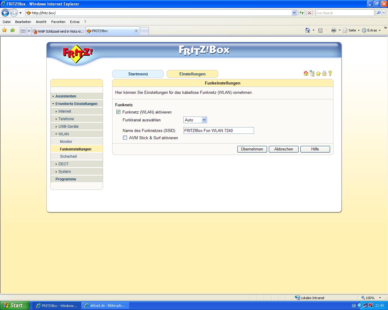

must erst wlan aktivieren.. müsste doch sicherlich ein fritzbox 7240 sein? die habe ich auch .. so sehn meine optionen aus..
und nicht vergessen,neue netzwerkkarte hinzufügen..

Ne der Schlüssel hat keine Sonderzeichen nur Zahlen und wenn ich es ohne das Prog machen würde dann würde Vista erst ganrix finden also den Router. Bei mir ist das Menü richtig abgespeckt als bei dir und WLAN ist an:

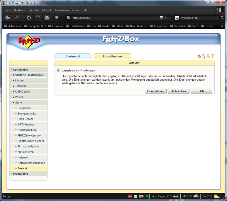

Du musst bei dir zunächst die Expertenansicht aktivieren, dann hast du auch mehr Einstellungsmöglichkeiten. (Siehe angehängten Screenshot)
1. Neueste Firmware drauf machen, falls nicht schon gemacht.
2. Unter Ansicht die "Expertenansicht" aktivieren.
3. WPA2 Verschlüsselung verwenden.
4. Keine zusätzliche Software wie Fritz Watch oder ähnliches verwenden.
