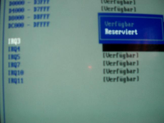

im bios kann ich die IRQs nicht richtig verteilen
ich kann nur die einzelnen IRQs aktivieren/deaktivieren
wie kann man festlegen, welche IRQ welcher hardware zugeteilt wird?

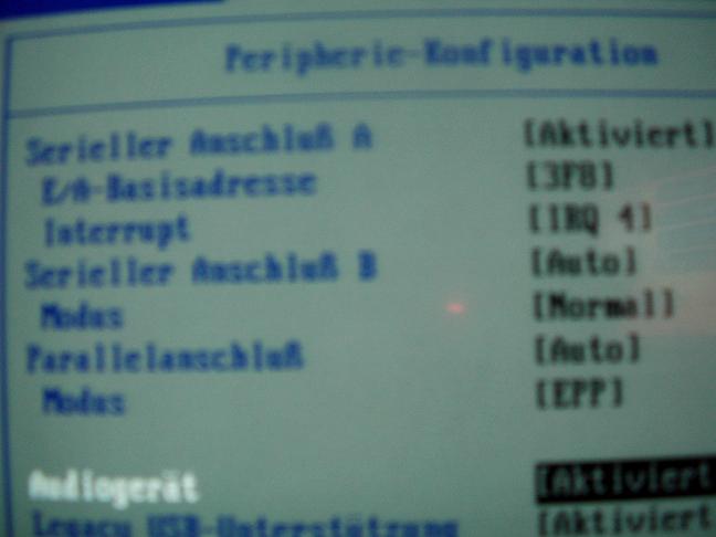

ich hab mal n paar fotos vom bios gemacht (ich hoffe ihr könnt was erkennen)
Abb. 1: dieses IRQ-menü
Abb. 2: 1. Startgerät = SCSI
Abb. 3: soll ich da was bei interrupt machen?

Hallöli,
soweit ich weiß, kann die Ausgangskonfig, also die bei der Installation von Windows
angelegte und anschließend erweiterte, nicht per Hand geändert werden. Kopiert
man diese unter Harwareprofile und legt ein neues Profil an, kann darin dann "rum-
gespielt" werden, solange dieses Profil nicht aktiv ist.
Beim heute gebräuchlichen ACPI-BIOS bringt der Ausschluss bestimmter Interrupts
ebenfalls nichts. Das verursacht eher mehr Probleme. Was etwas bringt ist die
Deaktivierung unnötiger Peripherie im BIOS. Die dadurch freigegebenen Ressourcen
stehen anderen Karten oder OnBoard-Chips zur Verfügung. Beispiel: Wer keine
serielle Maus benutzt und auch sonst keine Verwendung für COM-Anschlüsse hat,
sollte diese(n) im BIOS deaktivieren. Gilt auch z.B. für USB-Drucker, die brauchen
keinen LPT-Port.
Und Hardware, wie z.B. manche Satelittenkarten, die einen eigenen Interupt benötigen,
sind so zu stecken in den PCI-Slots, dass sie den auch laut BIOS bekommen. Wenn im
Handbuch des Mainboards nichts steht, wer sich mit wem "shared" ist man in diesem
Fall aufs Ausprobieren angewiesen.
