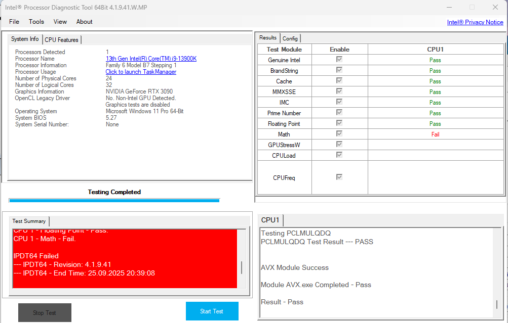

Ich habe meinen Intel i9-13900K im Oktober 2023 bei Caseking gekauft. Seit etwa einem Dreivierteljahr schlichen sich immer mehr Instabilitäten in mein System ein. Da ich nur noch einen Monat Gewährleistung hatte und die Probleme immer schlimmer wurden, habe ich den RMA-Prozess gestartet.
Die Probleme sind übrigens identisch zu denen, die viele andere User mit defekten Intel-CPUs der 13. und 14. Generation beschreiben. Hier die Liste der Symptome:
Browser-Crashes (ca. alle 15 Min.): STATUS_ACCESS_VIOLATION STATUS_BREAKPOINT OUT_OF_MEMORY 7-Zip Fehler: Ständige CRC-Errors beim Entpacken von Treibern oder Spielen. Bluescreens (BSODs): IRQL_NOT_LESS_OR_EQUAL HYPERVISOR_ERROR Zufällige "Your device ran into an Error"-Meldungen mit anschließendem Shutdown.
2. Meine systematische Fehlersuche​
Um sicherzugehen, dass es die CPU ist, habe ich massiv in die Fehlersuche investiert:
Neues Mainboard: Extra ein neues Z790-Board gekauft. Neuer RAM: Ein komplett neues DDR5-Kit getestet. RAM-Konfigurationen: Alles durchgetestet, auch mit nur einem Riegel. SSD: Die NVME wurde mit Samsung Magician geprüft und zeigte keinerlei Probleme. Netzteil: Ein 1600W be quiet! Dark Power Pro. Das schließe ich als Fehlerquelle aus. Das Ergebnis: Die Probleme blieben in jeder Konstellation identisch. Es blieb nur noch die CPU.
Der Beweis: Wenn die CPU ihren eigenen Test nicht besteht​
Also habe ich die CPU direkt getestet:
Intel® Processor Diagnostic Tool (IPDT): Die offizielle Software vom Hersteller. Genuine Intel: Pass BrandString: Pass Cache: Pass MMXSSE: Pass IMC: Pass Prime Number: Pass Floating Point: Pass Math: Fail Gesamtergebnis: IPDT64 FAILED Prime95: Start des Tests -> System-Shutdown innerhalb von 10 Sekunden. Spätestens jetzt war der Fall zu 100 % klar.
Die RMA bei Caseking​
Ich habe den RMA-Prozess gestartet, alle Fehler, meine Tests und natürlich den Screenshot des IPDT-Fehlers an Caseking geschickt.
