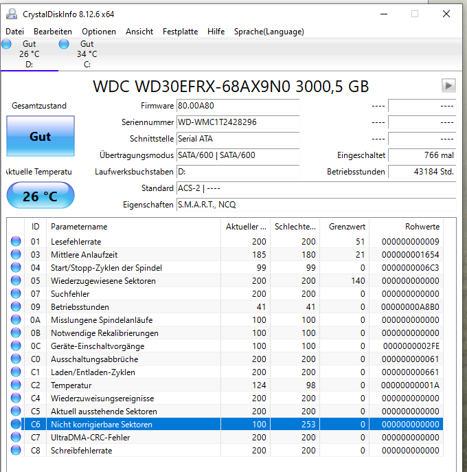

Warnung von CrystalDiskInfo ... Wie erweiterten Smart-Test auslösen

Oh, ok ?? Also ist das doch nicht so schlimm und meine HDD ist "kaputter" als die von dem Threadersteller. Nunja, wenn das so ist ist das alles halb so schlimm, wie gesagt, meine HDD läuft seit 5 Jahren mit diesem Fehler ohne jegliche Probleme. Habe zwar keine wichtigen ungesicherten Daten drauf da ich 3 Backups mache von allen meinen Daten (jeweils eins auf jede meiner kleinen alten Festplatten sodass nichts passieren kann selbst wenn mal eine stirbt), aber dennoch interessant zu wissen.
So, ich hatte gehofft, dass der ausgiebige Test etwas mehr Licht ins Dunkle bringt, evtl. den Sektor verwirft oder wieder freischaltet. Leider ist das wohl nicht passiert. Also mal formatieren. Reicht da ne vollständige Formatierung? Hab noch was von LowLevel formatierung im hinterkopf...

C:\Windows\system32>smartctl -a d:\
smartctl 7.2 2020-12-30 r5155 [x86_64-w64-mingw32-w10-b19043] (sf-7.2-1)
Copyright (C) 2002-20, Bruce Allen, Christian Franke, www.smartmontools.org
=== START OF INFORMATION SECTION ===
Model Family:     Western Digital Red
Device Model:     WDC WD30EFRX-68AX9N0
Serial Number:    WD-WMC1T2428296
LU WWN Device Id: 5 0014ee 60322898c
Firmware Version: 80.00A80
User Capacity:    3.000.592.982.016 bytes [3,00 TB]
Sector Sizes:     512 bytes logical, 4096 bytes physical
Device is:        In smartctl database [for details use: -P show]
ATA Version is:   ACS-2 (minor revision not indicated)
SATA Version is:  SATA 3.0, 6.0 Gb/s (current: 6.0 Gb/s)
Local Time is:    Wed Aug 18 16:09:49 2021 MS
SMART support is: Available - device has SMART capability.
SMART support is: Enabled
=== START OF READ SMART DATA SECTION ===
SMART overall-health self-assessment test result: PASSED
General SMART Values:
Offline data collection status:  (0x00) Offline data collection activity
                                        was never started.
                                        Auto Offline Data Collection: Disabled.
Self-test execution status:      ( 121) The previous self-test completed having
                                        the read element of the test failed.
Total time to complete Offline
data collection:                (39060) seconds.
capabilities:                    (0x7b) SMART execute Offline immediate.
                                        Auto Offline data collection on/off support.
                                        Suspend Offline collection upon new
                                        command.
                                        Offline surface scan supported.
                                        Self-test supported.
                                        Conveyance Self-test supported.
                                        Selective Self-test supported.
SMART capabilities:            (0x0003) Saves SMART data before entering
                                        power-saving mode.
                                        Supports SMART auto save timer.
Error logging capability:        (0x01) Error logging supported.
                                        General Purpose Logging supported.
Short self-test routine
recommended polling time:        (   2) minutes.
Extended self-test routine
recommended polling time:        ( 392) minutes.
Conveyance self-test routine
recommended polling time:        (   5) minutes.
SCT capabilities:              (0x70bd) SCT Status supported.
                                        SCT Error Recovery Control supported.
                                        SCT Feature Control supported.
                                        SCT Data Table supported.
SMART Attributes Data Structure revision number: 16
Vendor Specific SMART Attributes with Thresholds:
ID# ATTRIBUTE_NAME          FLAG     VALUE WORST THRESH TYPE      UPDATED  WHEN_FAILED RAW_VALUE
  1 Raw_Read_Error_Rate     0x002f   200   200   051    Pre-fail  Always       -       9
  3 Spin_Up_Time            0x0027   186   180   021    Pre-fail  Always       -       5675
  4 Start_Stop_Count        0x0032   099   099   000    Old_age   Always       -       1730
  5 Reallocated_Sector_Ct   0x0033   200   200   140    Pre-fail  Always       -       0
  7 Seek_Error_Rate         0x002e   200   200   000    Old_age   Always       -       0
  9 Power_On_Hours          0x0032   041   041   000    Old_age   Always       -       43170
 10 Spin_Retry_Count        0x0032   100   100   000    Old_age   Always       -       0
 11 Calibration_Retry_Count 0x0032   100   100   000    Old_age   Always       -       0
 12 Power_Cycle_Count       0x0032   100   100   000    Old_age   Always       -       765
192 Power-Off_Retract_Count 0x0032   200   200   000    Old_age   Always       -       97
193 Load_Cycle_Count        0x0032   200   200   000    Old_age   Always       -       1632
194 Temperature_Celsius     0x0022   113   098   000    Old_age   Always       -       37
196 Reallocated_Event_Count 0x0032   200   200   000    Old_age   Always       -       0
197 Current_Pending_Sector  0x0032   200   200   000    Old_age   Always       -       1
198 Offline_Uncorrectable   0x0030   100   253   000    Old_age   Offline      -       0
199 UDMA_CRC_Error_Count    0x0032   200   200   000    Old_age   Always       -       0
200 Multi_Zone_Error_Rate   0x0008   200   200   000    Old_age   Offline      -       0
SMART Error Log Version: 1
No Errors Logged
SMART Self-test log structure revision number 1
Num  Test_Description    Status                  Remaining  LifeTime(hours)  LBA_of_first_error
# 1  Extended offline    Completed: read failure       90%     43163         1261739208
# 2  Short offline       Completed: read failure       90%     41967         1261739208
# 3  Extended offline    Aborted by host               10%     41967         -
# 4  Extended offline    Aborted by host               10%     41701         -
# 5  Short offline       Completed without error       00%     41612         -
# 6  Short offline       Completed without error       00%     37737         -
# 7  Short offline       Completed without error       00%     37715         -
# 8  Short offline       Completed without error       00%     37689         -
# 9  Short offline       Completed without error       00%     37665         -
#10  Short offline       Completed without error       00%     37641         -
#11  Extended offline    Completed without error       00%     37625         -
#12  Short offline       Completed without error       00%     37593         -
#13  Short offline       Completed without error       00%     37570         -
#14  Short offline       Completed without error       00%     37545         -
#15  Short offline       Completed without error       00%     37521         -
#16  Short offline       Completed without error       00%     37497         -
#17  Short offline       Completed without error       00%     37473         -
#18  Extended offline    Completed without error       00%     37460         -
#19  Short offline       Completed without error       00%     37425         -
#20  Short offline       Completed without error       00%     37401         -
#21  Short offline       Completed without error       00%     37377         -
SMART Selective self-test log data structure revision number 1
 SPAN  MIN_LBA  MAX_LBA  CURRENT_TEST_STATUS
    1        0        0  Not_testing
    2        0        0  Not_testing
    3        0        0  Not_testing
    4        0        0  Not_testing
    5        0        0  Not_testing
Selective self-test flags (0x0):
  After scanning selected spans, do NOT read-scan remainder of disk.
If Selective self-test is pending on power-up, resume after 0 minute delay.
