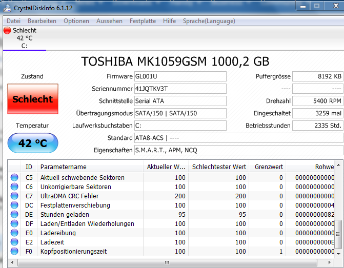

Füge mal einen Screenshot von CrystalDiskInfo hier ein, dann kann man vielleicht mehr dazu sagen... (alle Details müssen sichtbar sein)
Aus Erfahrung also: Neue Platte rein und das Laptop läuft wieder :)
Ich hoffe, der SH ist sichtbar...

Das Laptop düfte deswegen jetzt nicht gleich den Geist aufgeben, die anderen verbauten Teile sind wesentlich robuster als eine HDD ;)

Ein Screenshot von Crystal Disk Info, wo alle Zahlen sichtbar sind, das wäre hilfreich.
Also du müsstest schon das Fenster aufziehen, sodass wie bereits geschrieben, alle Details sichtbar sind!
Aber alleine der Zustand "schlecht" ist schon ausreichend um dir zu raten schnellstmöglich deine Daten zu sichern und dir eine neue Platte zu besorgen.
Klar verlangsamt eine defekte Platte deinen PC... im schlimmsten Fall stürzt er regelmäßig ab, weil Windows wichtige Daten nicht mehr lesen kann!
Lt. Deinem Bild wurde die platte ca. 10 mal pro Tag neu gestartet und die HDd ist insgesamt 100 Tage non stop gelaufen. Entweder du bist ein power user oder die Daten welche ausgelesen wurden stimmen nicht! Hast du schon mal bei Toshibas nachgesehen ob eine neue Firmware für deine HDd gibt?
Bitte was?!? :confused_alt:
Woher nimmst du denn diese Informationen? Hast du einen anderen Screenshot als wir?
Ich sehe 3259 Einschaltungen bei insgesamt 2335 Stunden Laufzeit.

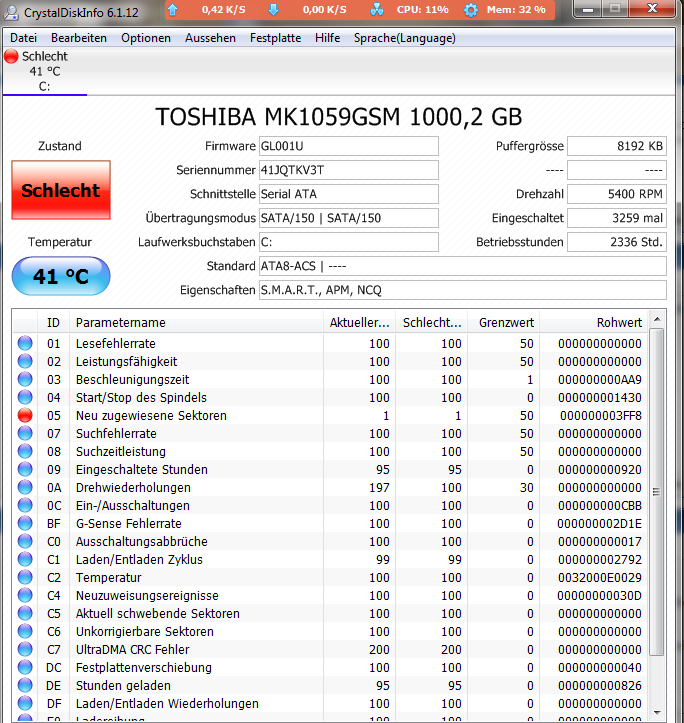

Leider lässt sich das Fenster nicht vergrößern...

Oha, bereits über 16.000 neu zugewiesene Sektoren :eek:
Und du solltest undbedingt mal ein bisschen vorsichtiger mit deinem Laptop umgehen.... was treibst du bitte damit?
Also im Betrieb sanft von A nach B transportieren machst du sicherlich nicht!

Tja, so eine Festplatte ist technisch höchst empfindlich.
Stell dir das wie einen Plattenspieler vor, bei dem der Arm die Platte nicht berührt, sondern lediglich über der Platte schwebt.... dabei ist der Abstand zwischen Arm und Platte geringer als die Dicke eines Haares.
Berührt der Arm die Platte (bspw. durch Erschütterungen) trotzdem, zerstört dieser sog. Sektoren auf der Platte, sodass Daten entweder nicht mehr lesbar sind, oder auf diesen Sektor keine Daten mehr gespeichert werden können.
