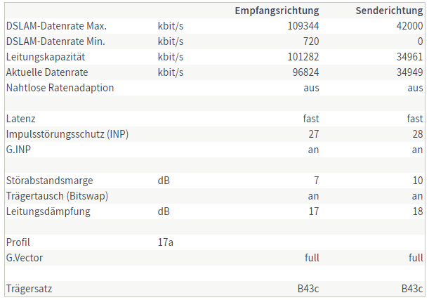

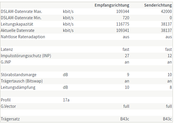

Weil ich habe eine Leitungsdämpfung von 17 DB Empfangsrichtung und 18 DB Senderichtung, bei meinen Eltern sind es nur 10 DB Empfangsrichtung und 8 DB Senderichtung.
Die Werte scheinen mir sehr gut.

Wie gesagt, von den Werten her sollte es eigentlich gehen, wird zwar nur um die 35k sein aber wäre trotzdem okay.
Jupp, die Werte sind wirklich in Ordnung.
