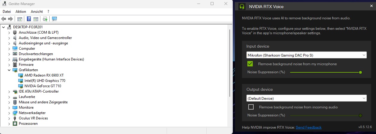

hab die Karte rein gesetzt, den basic Treiber installiert, Rtx Voice installiert (ging auch schon ohne nvidia Karte problemlos) und dann an gemacht.
Der grüne Haken kommt, allerdings kann das Mic damit nichts aufnehmen.
Ich google mal weiter, wenn hier jemand eine Idee hätte, gerne her damit ;)

Also ich habe RTX Voice als Mikrofon ausgewählt.
Der Rest ist "Standard".
Was könnte ich hier überprüfen?
Getestet habe ich es in Audacity, dem Windows Sprachrekorder und TS3
Mhm, das passt dann, dann fällt mir höchstens noch folgendes ein:
Rauschunterdrückung reduzieren
Pegel des Mikrofon selbst in den Windows-Soundeinstellungen überprüfen
