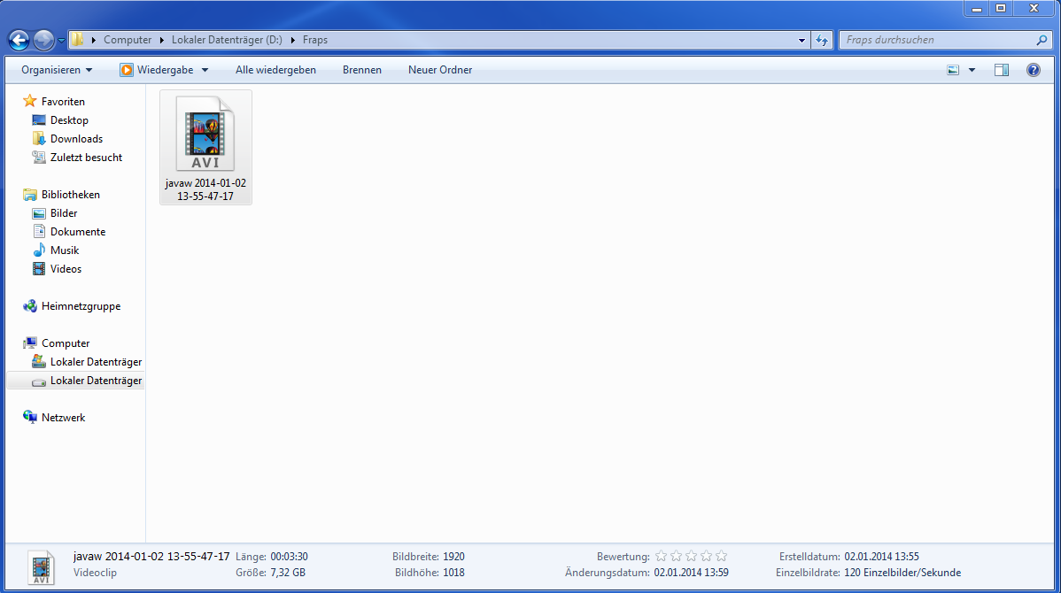

Mein Quellvideo hat komischerweise eine Auflösung von 1920x1018. Müsste es nicht 1920x 1080 sein?
Im Anhang ein Bild davon.
Mir ist gerade aufgefallen, dass, als ich DayZ Standalone einfach mal so aufgenommen habe, dieses Video eine Auflösung von 1920x1080 hat. Liegt es dann an Minecraft, dass das Video eine 1920x1018er Auflösung hat?
