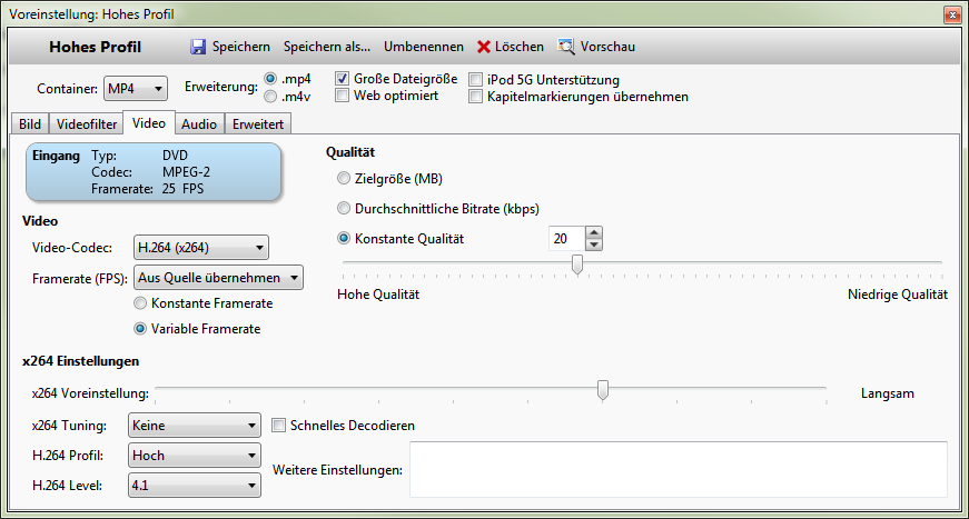

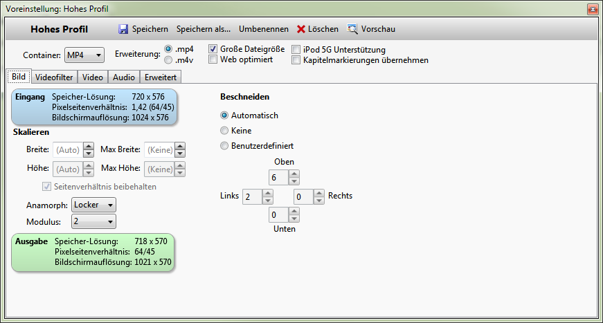

Ich bin dabei, meine DVD-Sammlung in mp4 umzuwandeln, damit ich die Filme auf dem HTPC vom NAS abspielen kann.
Ich verwende dafür Vidcoder im Preset "Hohes Profil". Sieht auch alles gut aus, bis auf eine Ausnahme, auf die ich heute gestoßen bin.

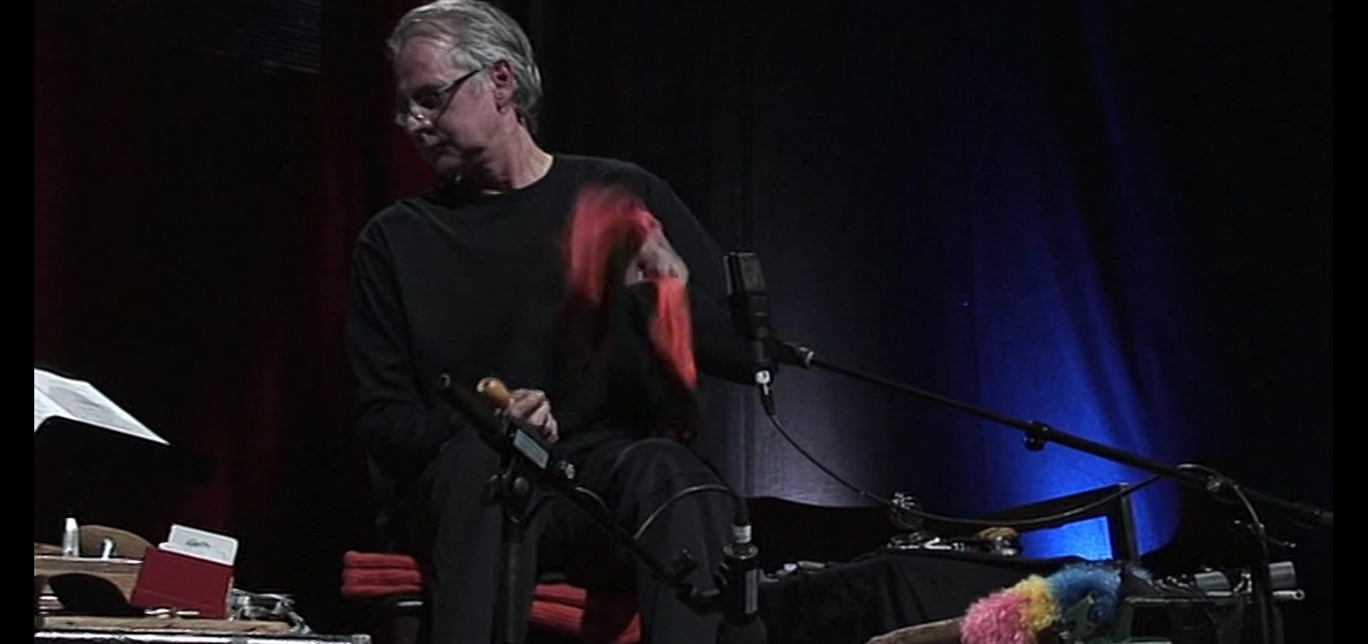

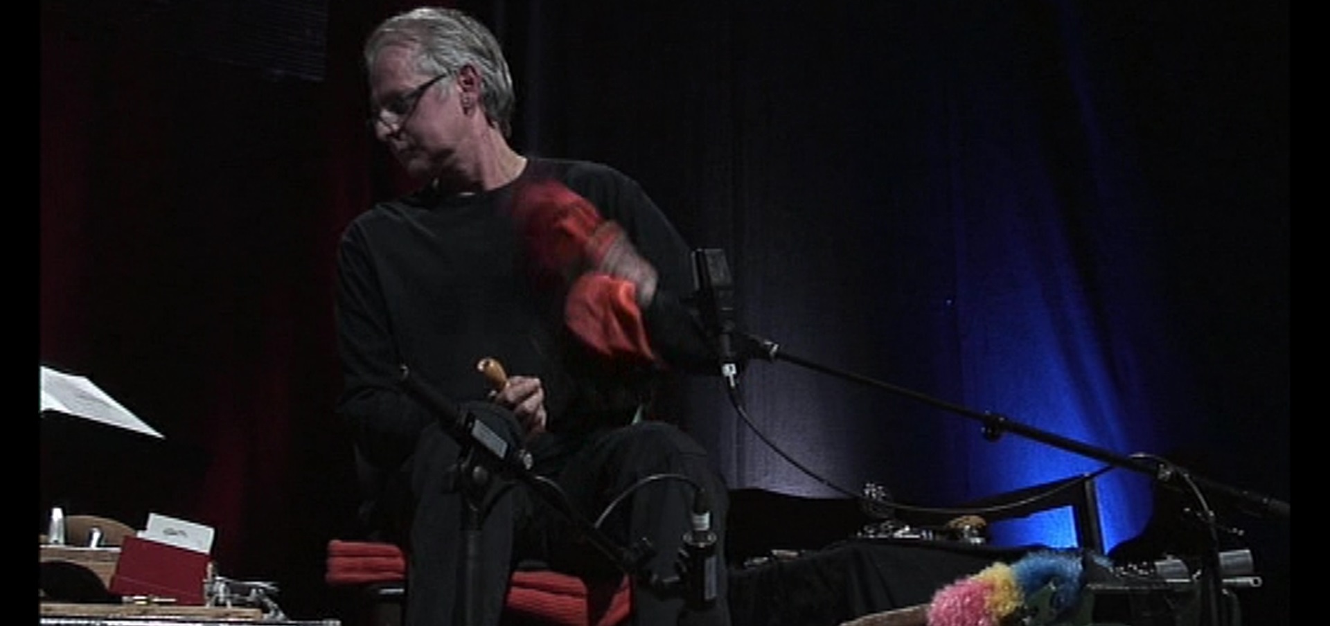

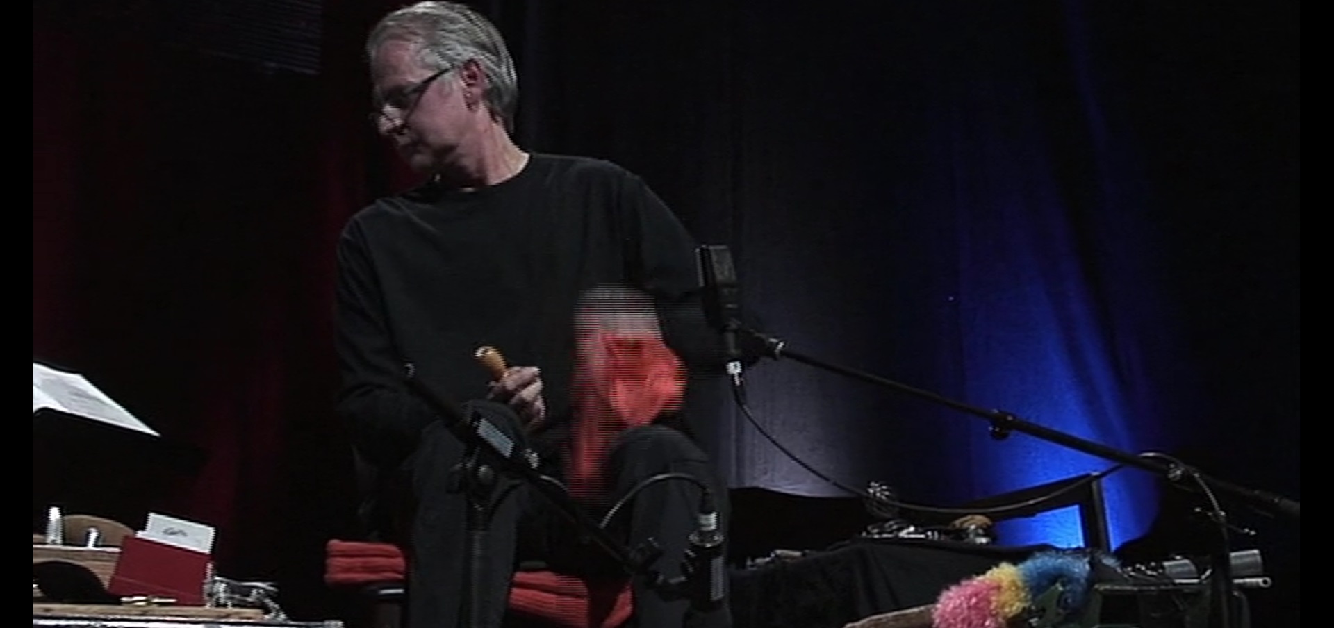

). Ich bemerkte an einigen Stellen im Ergebnis Interlacingeffekte. DVD eingelegt, überprüft und verglichen - dort sieht alles gut aus.

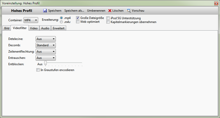

Nun habe ich in den Codiereinstellungen mal Decomb von Standard auf Aus gestellt, in der Hoffnung dass es das lösen würde. Das Ergebnis ist noch viel schlimmer, nun gibt es fast überall Interlacing.
Die DVD wurde soweit ich weiß in Hamburg aufgenommen, sollte also durchgehend PAL sein. Ich schließe jetzt mal Detelecine durch die Konvertierung von NTSC aus.
Also Frage: Ob mit oder ohne Decomb, warum fügt Vidcoder überhaupt ein Interlacing in das progressive Video ein?

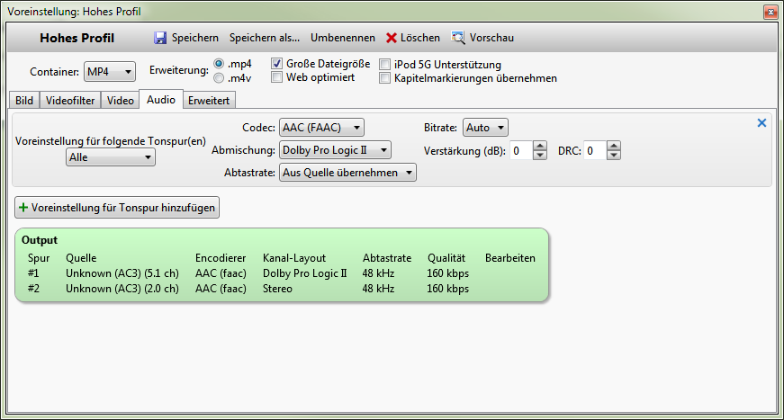

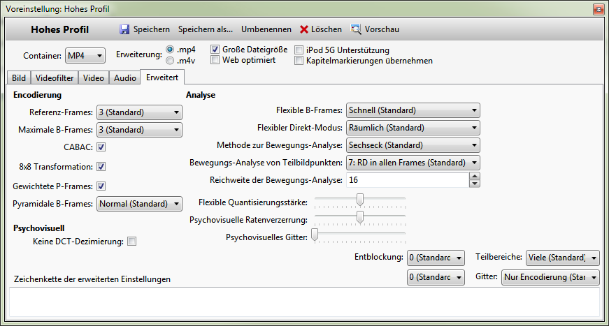

Profileinstellungen:

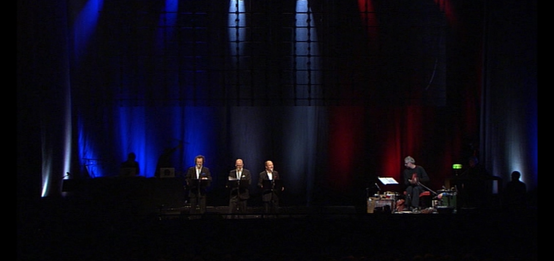

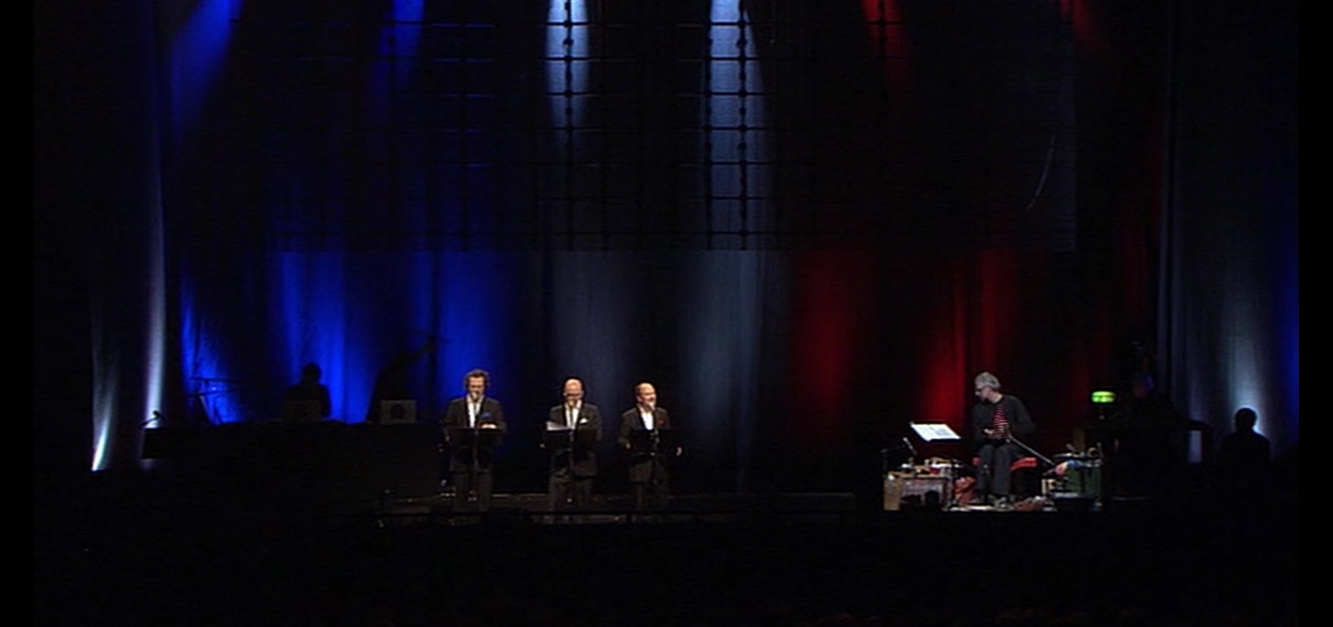

Vergleichsbild 1
DVD | MP4 (Decomb Standard) | MP4 (Decomb Aus)
Vergleichsbild 2
Man beachte das kleine Tuch des Geräuschemachers im rechten Bildteil.
