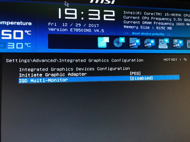

Aber nochmal: Hast du das Kabel am Mainboard oder an der Grafikkarte angesteckt ?
Precide schrieb:
Ich frag nur mal sicherheitshalber: Du hast schon den HDMI-Ausgang der Grafikkarte mit dem TV verbunden und nicht den des Mainboards?!
Ich hab an der Grafikkarte keinen HDMI Anschluss... ja -mh hab das Kabel halt dann wohl am Mainbord HDMI Anschluss angesteckt.
entweder erweitert, wenn du zwei Desktops haben willst, wo du dann das jeweilige Fenster auf den jeweiligen Desktop verschiebst oder du wählst duplizieren, was auf beiden Anzeigen das gleiche Bild ist.
wenn ne Grafikkarte drin steckt, sind die Mainboard Anschlüsse deaktiviert. die Mainboard Anschlüsse lassen sich aber meist im UEFI zusätzlich zur Grafikkarte wieder aktivieren
Also Freund bisy : würde das bedeuten, dass ich im BIOS - die sagen wir - integrierte Grafikfunktion aktivieren muss oder ?
noch ne doofe Frage dann : wenn ich wieder was zocken am PC möchte, müsste ich diese Funktion wieder deaktivieren oder?
Klaus
ja bei einigen Boards gibt es die Möglichkeit die onboard Grafik zusätzlich wieder zu aktivieren, nennt sich meist Multimonitoring im UEFI oder onboard GPU oder bissel anders.
nein du musst es nicht wieder deaktivieren, die Einstellung hat nichts mit der Grafikkarte zu tun
Also diese Einstellung habe ich jetzt im Bios gefunden.
jetzt geht's ! ich danke dir von Herzen..
