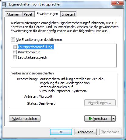

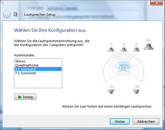

Hm, ich brauch nur laut und leise - das kann sogar Windows :D
Stero, 5.1 oder 7.1 findest du auch in der Systemsteuerung.

du nutzt aber vista. ich hab auf meinem htpc xp im einsatz. da kann ich das soweit ich grade gesehen habe nicht einstellen...
