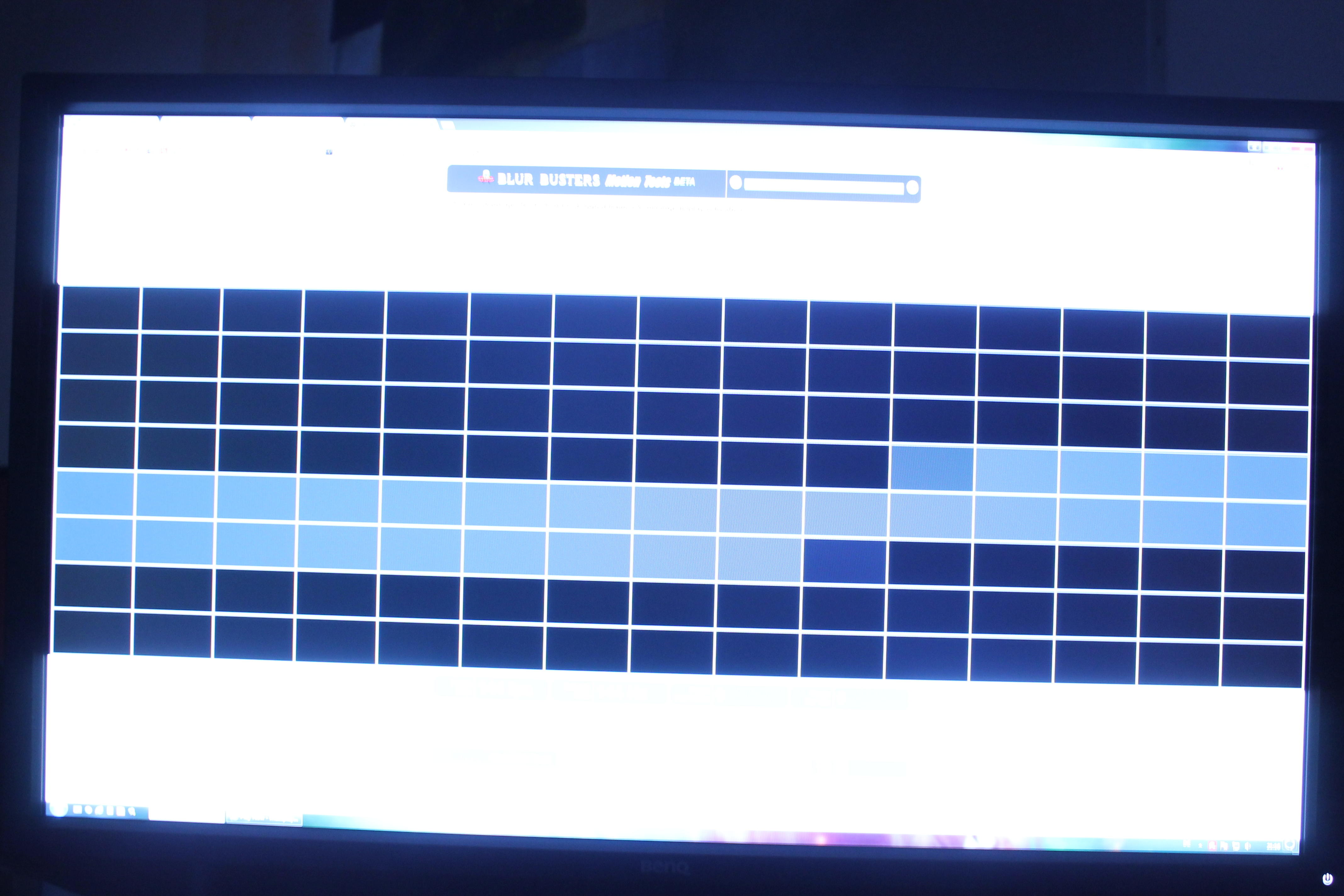

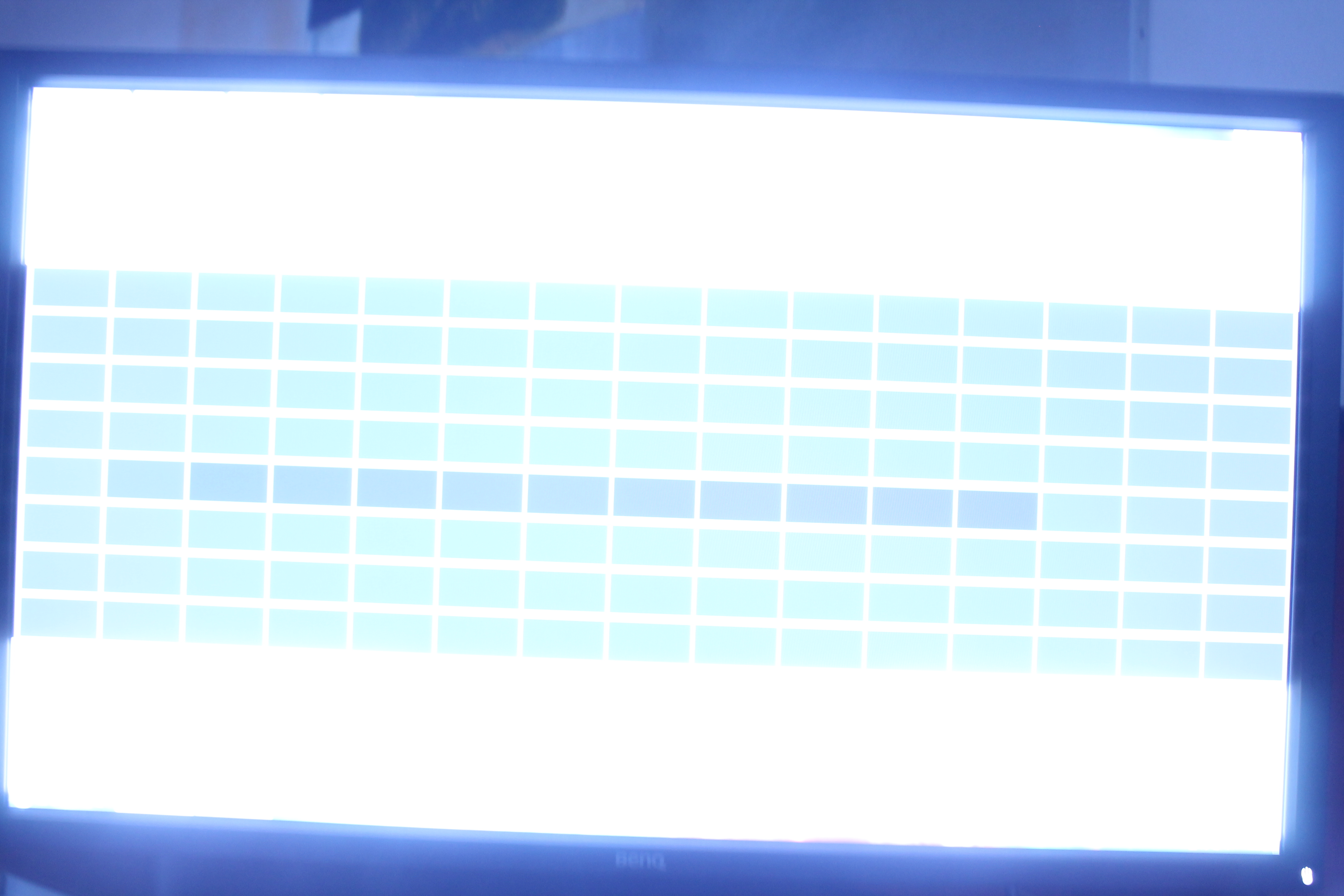

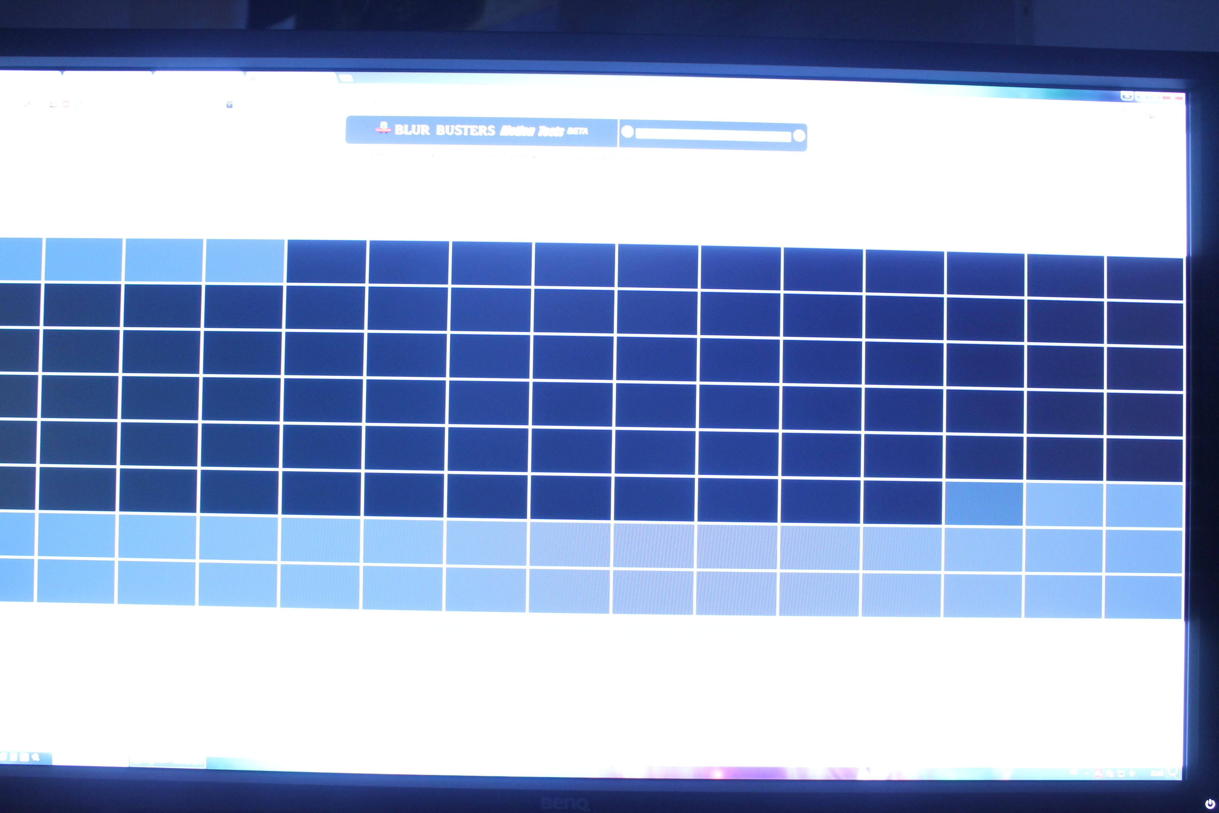

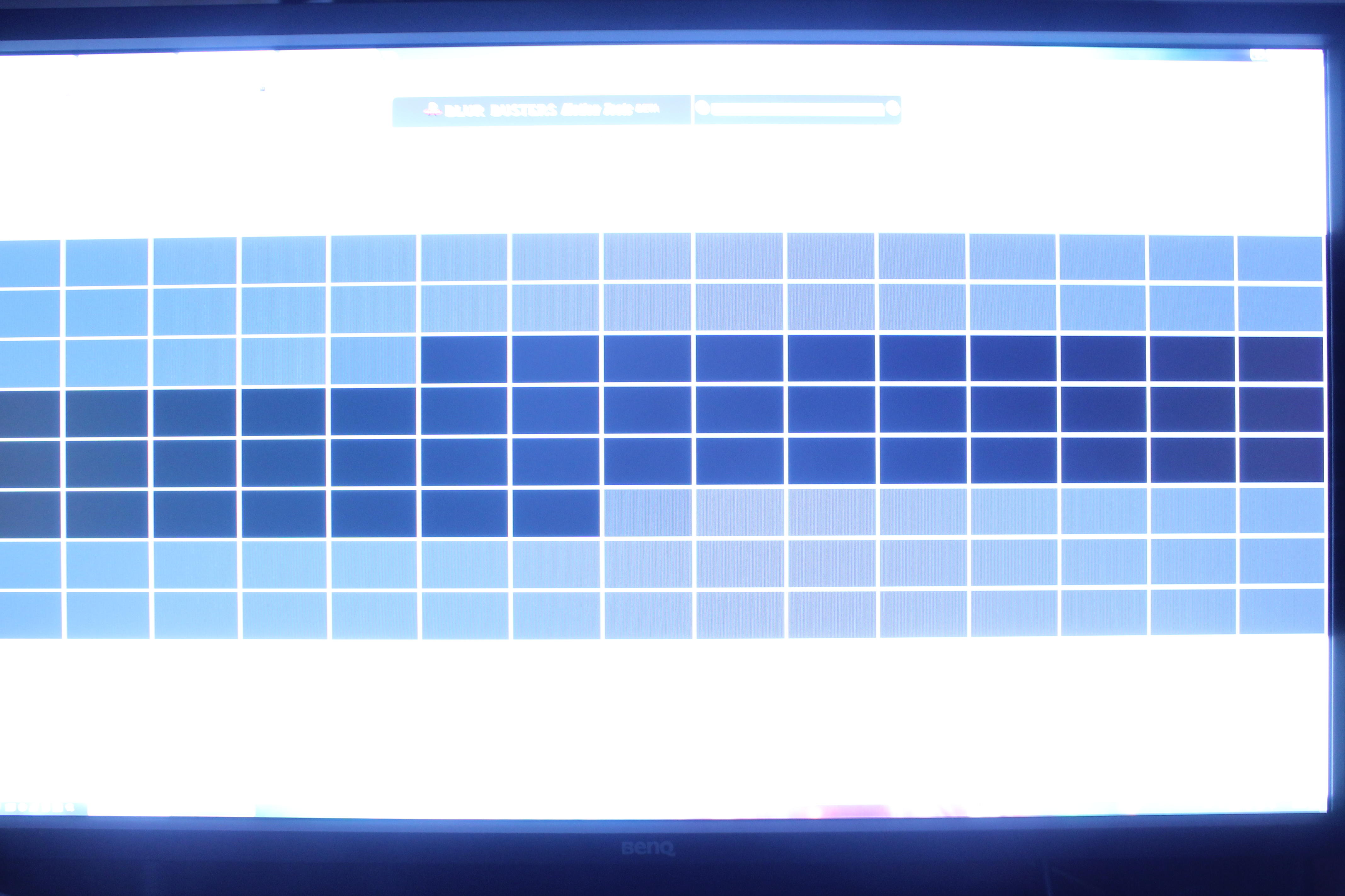

Ich habe jetzt mal den Test auf Frameskpipping gemacht und hoffe das ist was geworden. Ich hab 4 Bilder angehängt in unterschiedlichen schnellen Auslösungen. Sicher nicht die besten Bilder, aber hoffentlich aussagekräftig. Komisch ist das vierte Bild. Aber liegt wohl an der Aufnahme an sich? Weiß nicht mehr welche Auslösung ich hier gewählt hatte...

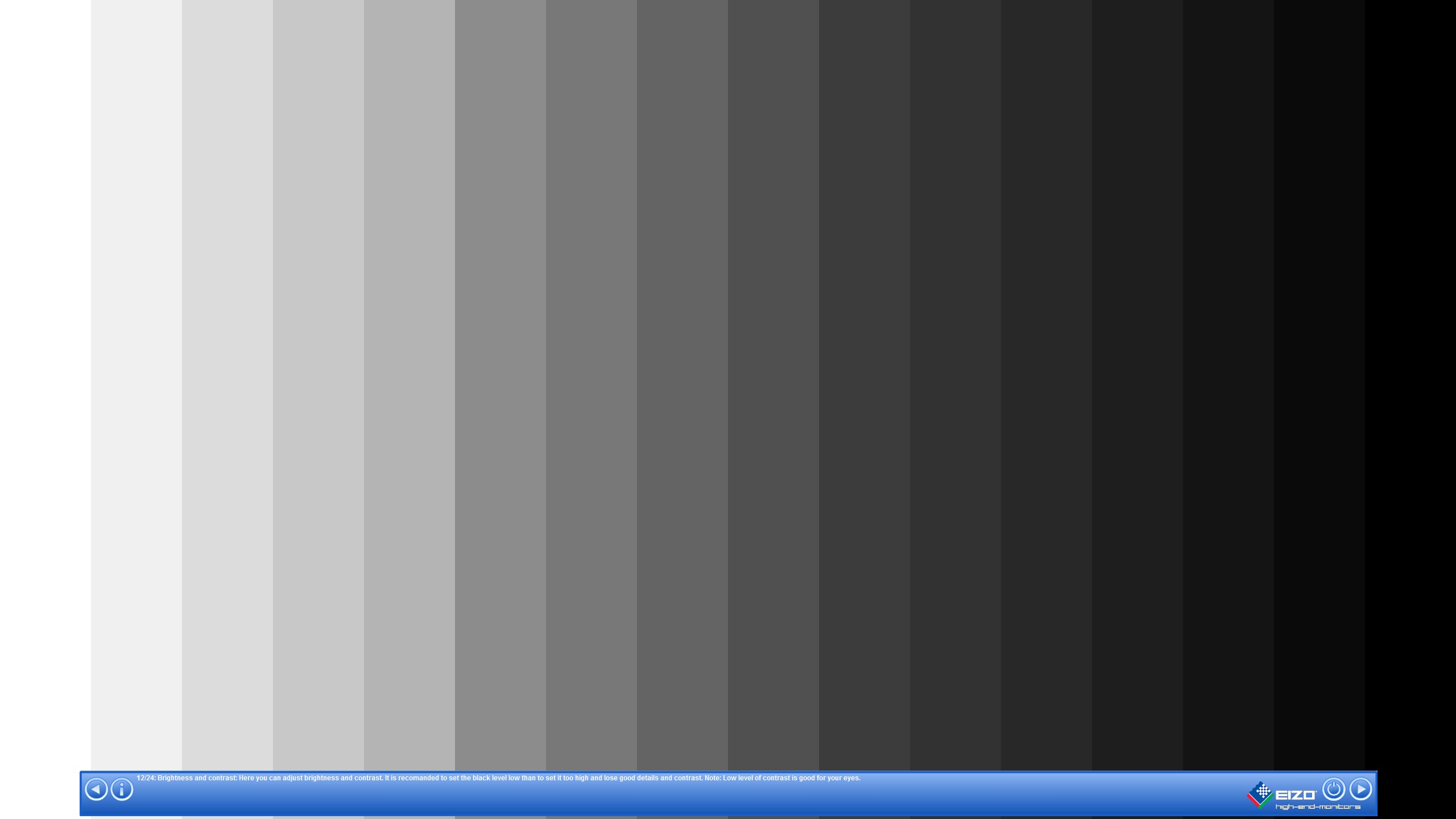

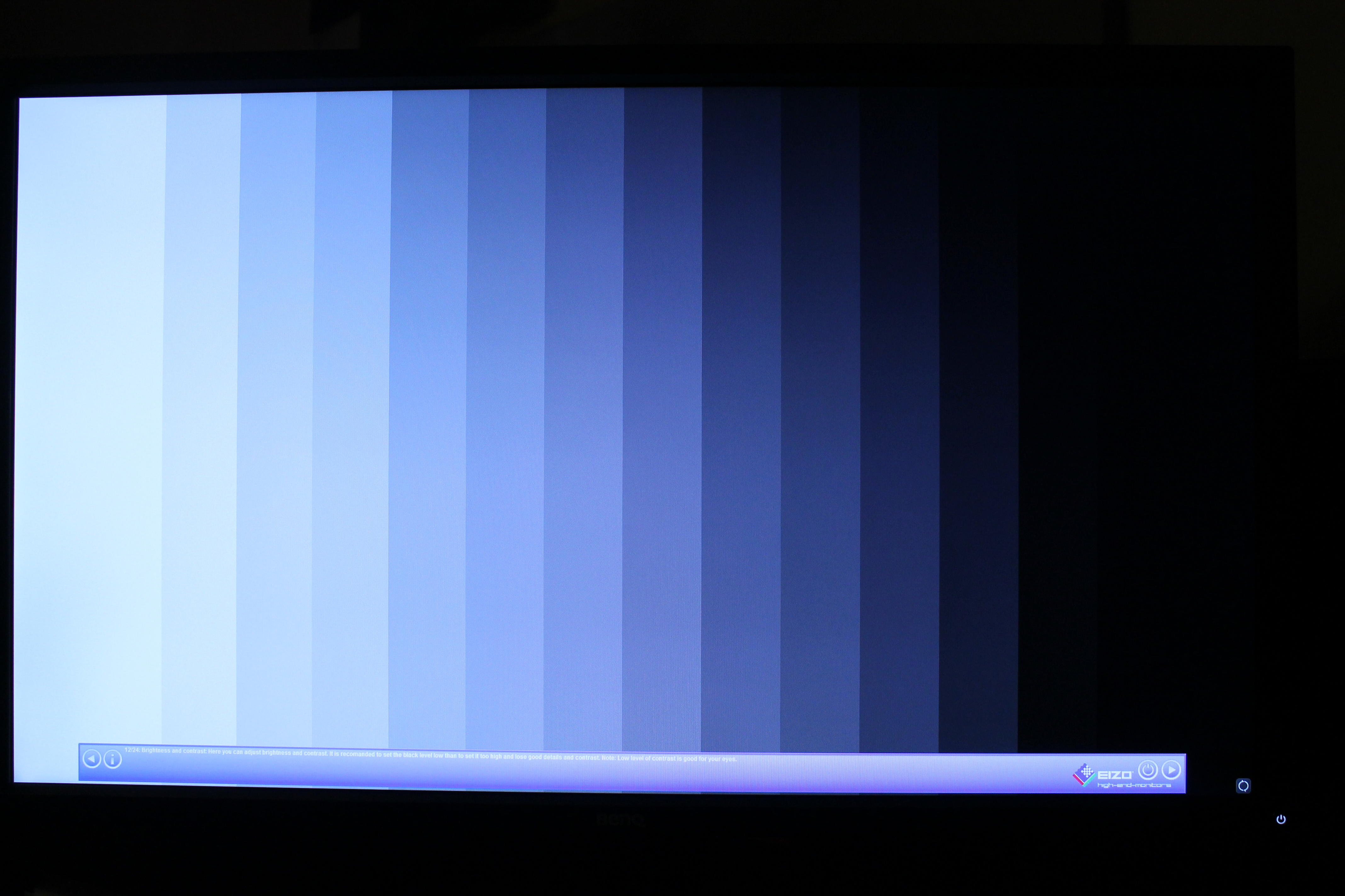

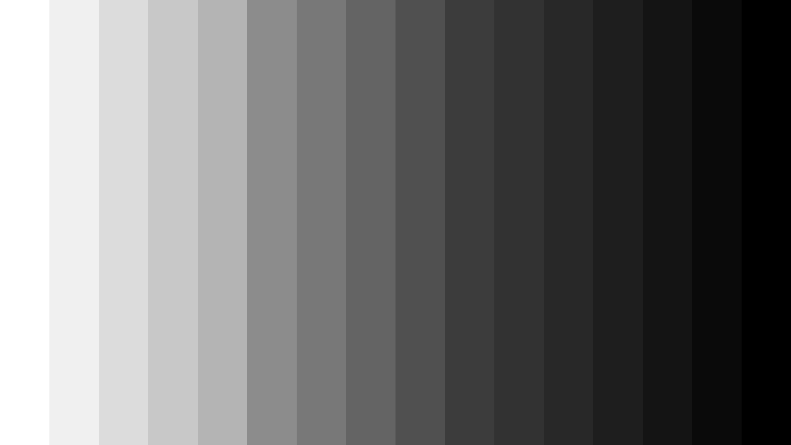

Ich habe außerdem folgendes festgestellt: Wenn ich den Monitor auf 2560x1440 (nativ) laufen lasse und den Eizo Monitortest mache, werden die Abstufungen von schwarz und weiß anscheinend über DisplayPort korrekt dargestellt. Schließe ich den Rechner über HDMI an, fehlen jeweils links und rechts die Verläufe.
Setze ich die Auflösung aber auf 1920x1080 und 60Hz, werden die Abstufungen auch mit HDMI korrekt dargestellt. Ist das normal und hat das einen Grund?
Edit: Das zweite Bild ist jetzt mit Kamera aufgenommen. Hat HDMI Probleme mit der hohen Auflösung?
DP 2560x1440.jpg 2560x1440 DP
HDMI Kamera.jpg 2560x1440 HDMI

Nvidia Systemsteuerung -> Auflösung ändern -> Dynamischer Ausgabebereich -> Voll
Das dürfte vermutlich dein Problem mit der Farbausgabe lösen.
Der Frameskipping Test sieht gut aus. Da sind keine Lücken zu sehen. Also wenn da was nicht passt, dann siehst du das sofort, indem Felder fehlen.
Wenn unterm Testbild 144 Hz und 144 FPS steht und in grün "Valid", dann wird der Test auch korrekt dargestellt.

@Laggy: Auf voll steht es. Stelle ich um auf 1920x1080, wird es ja auch korrekt angezeigt. Es liegt also irgendwie an der höheren Auflösung. Oder stellt sich der Ausgabebereih evtl. automatisch mit Veränderung der Auflösung um? Kann ich mir kaum vorstellen. Werde das morgen aber nochmal ganz genau nachsehen...
Immerhin ist der Frameskippingtest gut. Also kann es ja eigentlich nicht am Monitor selbst liegen?
