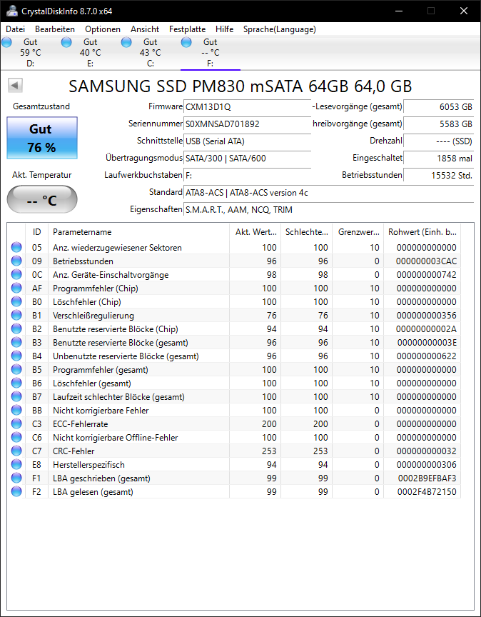

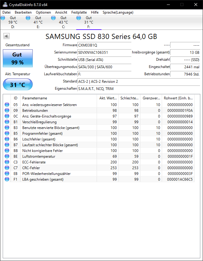

Ich verfüge über insgesamt 3x 64GB Samsung 830er SSDs sowie über 2x weitere 512GB Samsung 830 SSDs. Die ganzen kleinen SSDs will ich die Tage nun ebenfalls auf ebay verklappen (wie ein riesiger Haufen anderer Hardware die letzten Tage schon). Allerdings ist mir dabei negativ aufgefallen, dass die 64GB Samsung SSD PM830 mSata schon sehr "gut" runtergerockt ist und relativ viel von ihrer Lebenszeit verloren hat.
Wodurch kommt das zustande?
Alle 3x 64GB Samsung 830 SSDs waren mal als Cache-SSDs für HDDs mittels Intel-RST im Einsatz. Gerade den Unterschied zwischen #1 & #3 finde ich krass. Samsung hatte die Lebensdauer ja mal mit 4x Jahre jeden Tag 40GB angegeben. Auf 73% runter obwohl weniger als halb so viele Writes...

es reicht, wenn du die betriebsstunden von der 76% samsung anschaust. die hat knapp 16k aufm buckel, doppelt soviel wie die anderen.
schreibvorgänge alleine können es nicht sein, da ja die mit 93% doppelt soviele schreibvorgänge hatte, dafür aber angeblich keine lesevorgänge
Naja, als Garantiert sind bei der 830er Serie keine TBW, sondern laut Samsung nur 3 Jahre angegeben. 3 Jahre in Stunden sind irgendwas um die 26.208h rum. Dann müsste sie ja eigentlich bei ca. 50% rumdümpeln. Aber im Gegensatz zur #3 hat sie nicht annähernd so viel geschrieben.
Deswegen bin ich so verwundert.

Und je kleiner eine SSD ist, umso schneller ist sie totgeschrieben. Auch einfach Mathematik.
Stalin Orgel schrieb:
man spricht von 500 bis 1.000 Schreibvorgängen, dann sind Zellen bereits defekt.
Das ist so pauschal Quatsch, die NANDs der 830er sind mit 3000 P/E Zyklen spezifiziert und dürfte ein Vielfaches davon aushalten bis sie wirklich defekt sind. Die NANDs der PM830 haben schon 854 P/E Zyklen runter und es sind noch 76% der spezifizierten P/E Zyklen übrig.

Die PM830 hat eine Write Amplification von über 18, was sehr hoch ist. War sie immer sehr voll? GGf. weil sie nicht getrimmt worde oder verschlüsselt war?
Naja, die drei liefen halt immer als Cache-SSDs im R/W-Betrieb (Enchanced) über die maximale Laufwerksgröße. Glaub zuerst die #1 (mSata), dann die #3 und zuletzt hatte ich dann mal die #2 eingespannt und mit ihr die #1 abgelöst. Wobei...#1 war vor ihrer Adapter-Zeit auch mal direkt auf einen Mainboard mit mSATA verbaut gewesen. Glaube, damals auf dem (Selbstbau-)NAS? Ist lange her.

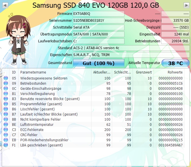

Und Ich hab aber das Gefühl umso mehr die Platten eingeschaltet wurden desto geringer die Prozent das ist mir mal so im allgemeinen aufgefallen wenn ich so bei meinen Leute mich umschaue.
Aber hier nur mal zum vergleich meine alte die immer kurz vorm überlaufen betrieben wird.
