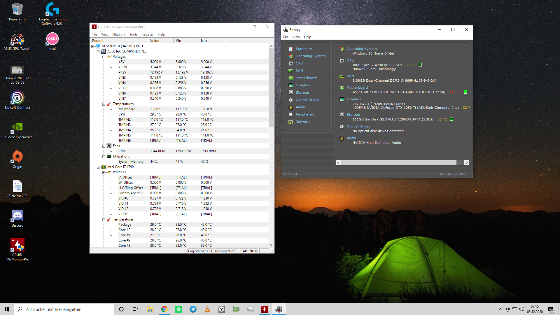

Alle Temperaturen sind gut bis auf das Mainboard:
Gemessen mit hw Monitor und Speecy neuste Version.

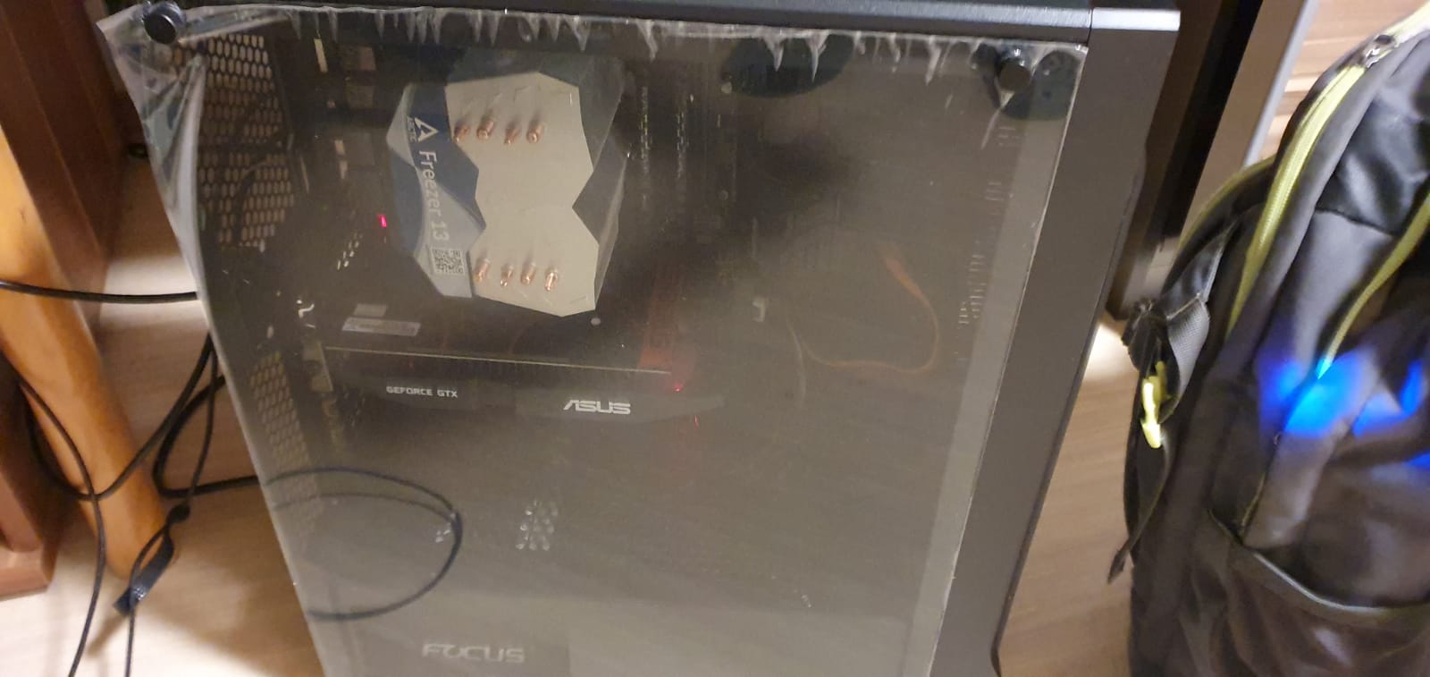

Wahrscheinlich Sensor- oder Zuordnungsfehler. Denn die gleichen Werte wiederholen sich in TEMPIN2 bei HWMonitor.
Reaktionen: matti30 und Schaby
Ok danke weil bei meinem Freund ist alles ok ist bei den Programm alle Temperaturen.
Oder das ist der Wert in Fahrenheit.
Dann wärste bei 48 Grad Celsius
OK aber bei Speecy steht ja auch 117 grad deshalb bin ich mir unsicher.
Wie gesagt bei meinem Freunds sind alle Temperaturen und das Mainboard im grünen Bereich.
Bei 117 Grad würde das MB aber nicht mehr laufen ;)
Und dein Freunde haben natürlich alle das gleiche Mainboard.
Probier mal HWiNFO64.
Und nur ein Monitoring Tool gleichzeitig öffnen.
Ist AI Suite installiert, geht wohl schon gar nichts mehr richtig außer dem.
Ansonsten sind einfach keine Sensoren dafür vorhanden auf dem Board und jedes Tool denkt sich halt was aus.

Bei dem Programm hw Monitor steht 110 Grad Mainboard.
Ja, hab aber mal nachgeschaut. Mangels Sensor wird höchstwahrscheinlich nichts eine korrekte Temperatur bei dem Board anzeigen können.

Ist das eigentlich schlimm wenn die Mainboard Blende fehlt vom Mainboard weil die hatten in dem Laden keine mehr dazu? Habe es ja gebraucht gekauft nicht neu. Bestelle mir auf jeden Fall die noch.
Aber kann da was schlimmes passieren,wenn die fehlt?
Ja. Hinten die Blende bei den Anschlüssen vom Mainboard.
Bei meinem alten Medion PC sind alle Temperaturen ok auch das Mainboard.
An sich nicht. Hilft möglicherweile bei der elektrischen Abschirmung von empfindlichen Bauteilen wie Soundchips.
Würde mir da keine Gedanken weiter machen.
Ja wie gesagt bekomme die original Blende noch die Tage passend für das Mainboard.
Also brauche ich mir keine Gedanken weiter machen, wenn der PC einwandfrei läuft?
Also kann da nix passieren jetzt?
