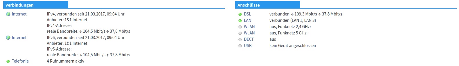

ich hätte eine rein technische Frage und eigentlich ist das Ganze auch eher "Gejammere auf hohem Niveau", aber schaut selbst.

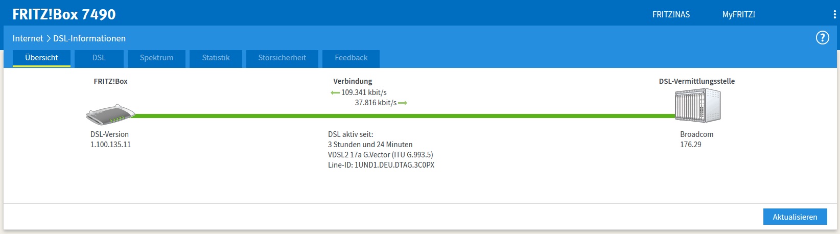

Im Anhang habe ich die Geschwindigkeitsauswertungen der FritzBox für meinen Anschluss.

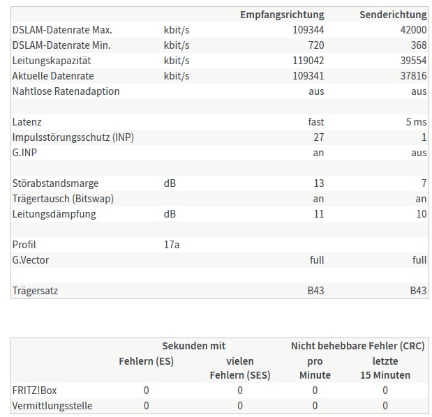

Was auffällt ist, dass in Empfangsrichtung so gut wie exakt dieselbe Datenrate reinkommt wie die maximale des Outdoor DSLAMs.
Da ist "aktuelle Datenrate" mit der des Outdoor-DSLAMs so gut wie identisch.
Beim Upload ist das allerdings anders.
Da wäre die maximale des Outdoor-DSLAMs 42000 kbit/s, aktuell aber "nur" 37816. Die eigentliche Leitungskapazität ist zwar auch nur 39554 kbit/s im Upload, aber dann müsste ich doch rein theoretisch wenigstens die kriegen, oder wie erklärt sich das?
Gebucht bei 1&1 ist die Upload-40-Option, somit müsste ja theoretisch der volle Upload (in dem Fall 39554, da die Leitung sonst nicht mehr hergibt) reinkommen, oder?
Natürlich sind das alles wirklich Peanuts und vermutlich auch gar nicht spürbar im Betrieb. Ich sagte ja bereits, mir geht es hier eher um die technische Seite, um das zu verstehen.
Vielen Dank

Die Fritzbox und 1&1 benutzen andere Parameter für eine stabile Leitung. Die Werte von 1&1 sind ein wenig konservativer, heißt ein bisschen Bandbreite wird für mehr Stabilität geopfert. Macht aus Sicht von 1&1 auch Sinn.
Was du aber machen kannst: Die Fritzbox hat einen Regler den man verschieben kann, um entweder auf Leistung oder auf Stabilität zu synchen. Da kann man u.U. noch das eine oder andere halbe Mbit rausholen.
Wobei das bei dir Jammern auf sehr hohem Niveau ist ;) ist wohl eher kosmetischer Natur

Inder Regel ist in der Fritzbox standardmäßig "Volle Leistung" voreingestellt. Wenn das also nicht irgendwann mal reduziert wurde, dann ist das schon das Maximum. Dafür spricht auch, dass beim Download alles passt, denn wenn dann betrifft es beide Richtungen.
Das ist eine Abwägung zwischen Performance und Stabilität, die Fritzbox bietet dafür auch noch mal separate Regler, der ab Werk aber schon auf maximale Performance steht. Ich verzichte aktuell auch auf 1 oder 2 Mbit zu Gunsten einer stabileren Verbindung, denn mit den Setting für maximale Performance bricht die VDSL Verbindung gelegentlich ab. Nur ich habe das selbst so gewählt, bei dir ergibt sich das wohl providerseitig.

Zerbreche dir darüber nicht den Kopf. Ichbin seit 4 Wochen auf der Suche. Die Profile sind im BNG geregelt, mit diversen Reserven. Es bekommt nahezu niemand den vollen Upload. Ich bekomme seit Wochen auch nur noch 103/39 anstatt 104/42. aber das macht sich im Download nicht bemerkbar. Das ist ein Luxusproblem, was du hast.

Es ist extrem schwierig, die einzelnen Leitungsparameter, die die Telekom im BNG usw. einstellt zu interpretieren. Fakt ist, dass ganz entscheidend der Rauschabstand und die Dämpfung für die Qualität der Leitung verantwortlich ist. Dazu kommt das Übersprechen auf der Leitungsstrecke usw., auch die Hausverkabelung nimmt EInfluss.
Ich hatte am Anfang einen Vollsync. Die Leitungskapazität lag bei 115000, die 7490 syncte mit 109/42 das Profil von 1und1 lag bei 104522/42000. Von einem Tag auf den anderen nahm die Leitungskapazität ab und es war kein Vollsync mehr möglich. Selbt die 7580 schafft das nicht mehr. Die aktuellen Firmwares von AVM sind da auch Schuld dran.
Aber es ist müßig auf Fehlersuche zu gehen, denn solange man im Korridor liegt und die Leitung keine Fehler anzeigt, braucht man auch keine Störung zu melden.

...bin seit ein paar Wochen im UL auch unter 40 gerutscht. (38916 kbit/s). Sehe aber einen direkten Zusammenhang mit dem Anstieg vom Impulsstörungsschutz (INP) von 0 -->> 1 in der Senderichtung. Auch FritzOS 6.80 auf 6.83 macht keinen Unterscheid. Da ich beim DL (trotz 444m Leitungslänge bis zum KvZ/MfG) immer noch einen FullSync. habe, kann ich gut damit Leben ;-)
