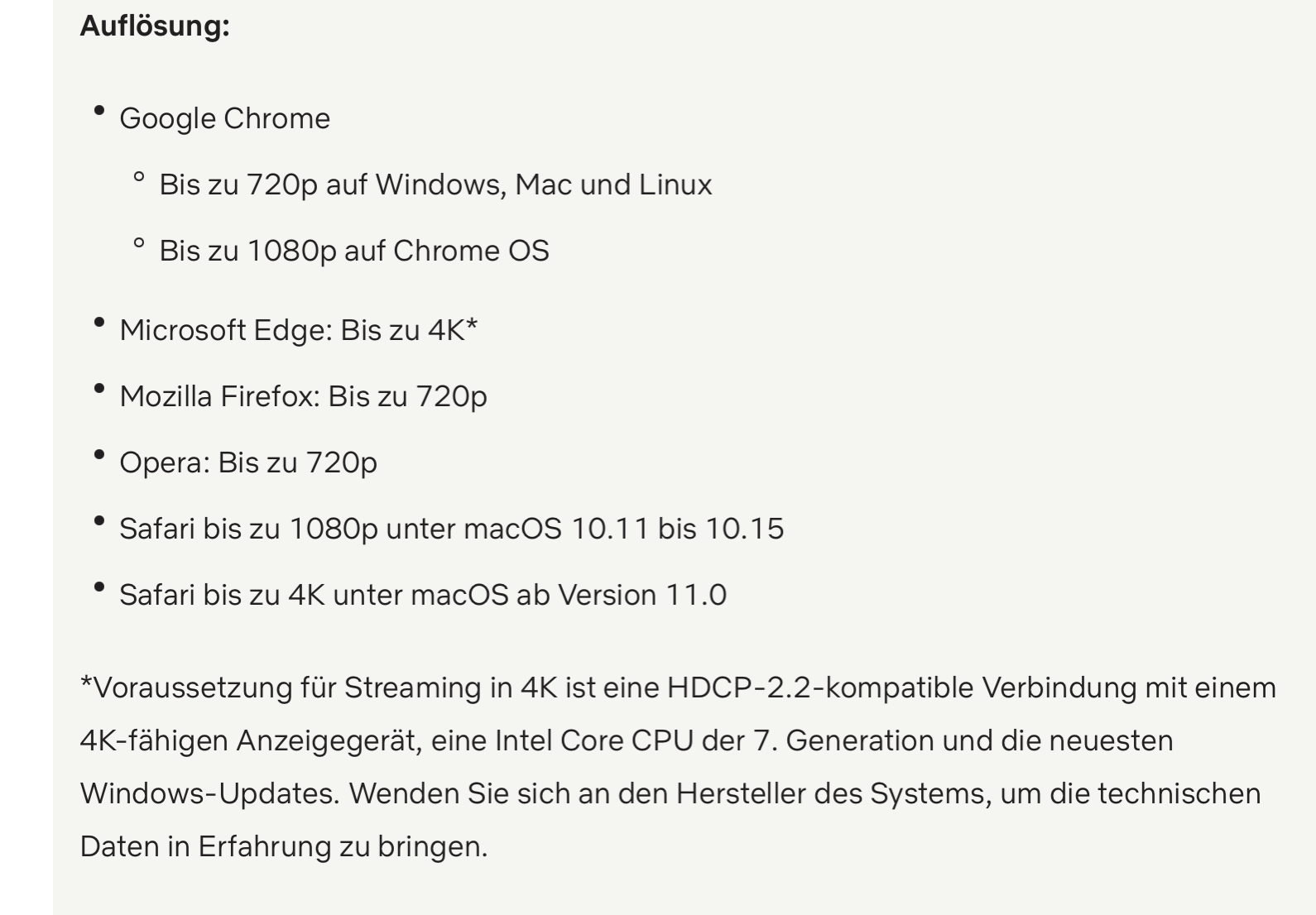

Du könntest dieses "gefühlt" mit tatsächlichen Fakten ersetzen, in dem du dir in der Netflix App auf dem PC die genauen Parameter des Videos und der Audiospur anzeigen lässt. Dann könnten wir weiter schauen.
Mit Strg+Shift+Alt+D im Browser siehst du die Streaming infos wie Auflösung ect und ob HDR aktiv ist oder nicht.

Ganz ehrlich? Nicht böse gemeint, aber kaufe Dir einen zertifizierten Streamingstick dafür. Das ist nur Gefummel.
Deine Hardware muss passen, dann nur Windows10 und dann nur über Edge. Und wenn Netflix oder Amazon wieder ein Furz quer sitzt, dann gehts aufm Rechner dann doch mal wieder nicht…

Stimmt, "die neuesten" Aktualisierungen hab ich vergessen. DAS ist eine Komponente, die Du mal garnicht beinflussen kannst. Wer bestimmt denn, was die neuesten sind? Der Server von Amazon/Netflix? Microsoft?

Ist ein externer Zuspieler wie Nvidia Shield, Roku, Odroid, Fire TV, Vero 4K+ etc. für dich eine Option? Mit dem PC wirst du im Browser immer Beschränken haben und kannst höchstens mit den Windows-10-Apps der Streaminganbieter so viel reißen wie mit ihren nativen Apps auf dem Fernseher.

Wie geschrieben nutze ich bereits Edge und auch sonst erfülle ich alle diese Voraussetzungen.
10. Generation CPU
RTX 2070
aktuellste Windows 10 Version
