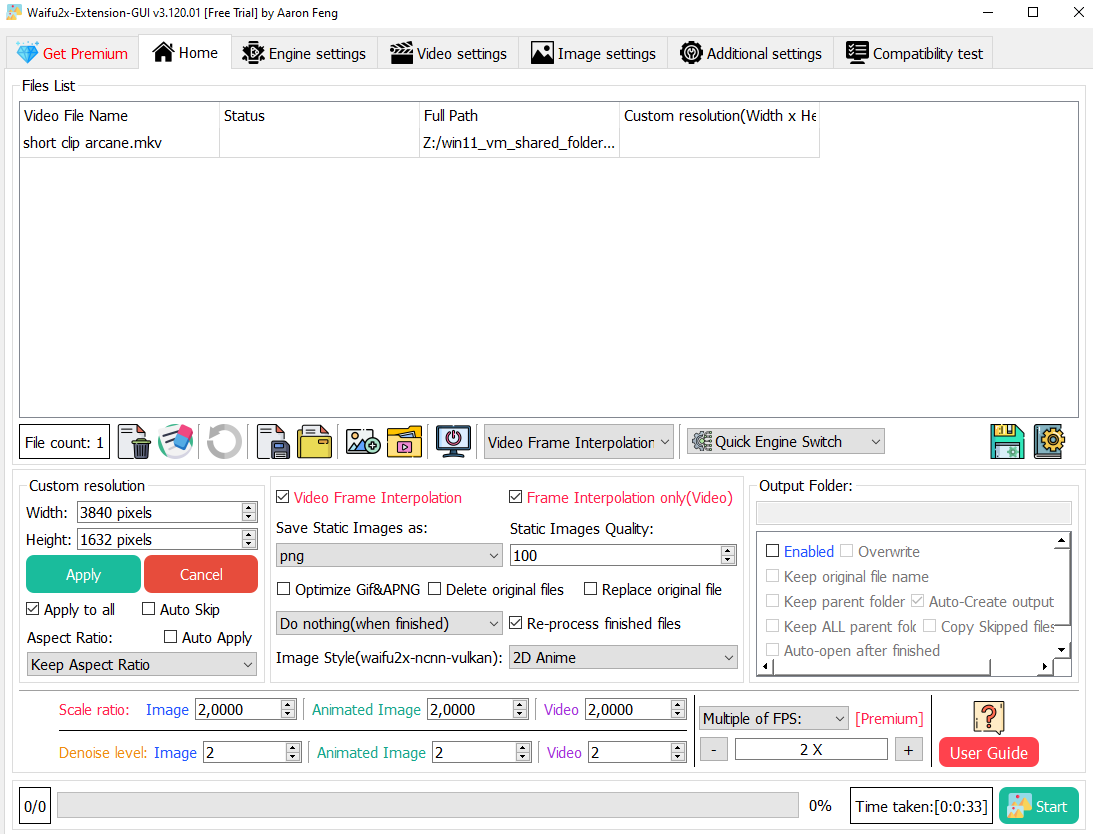

Hallo miteinander,
ich probiere gerade Frame Interpolation aus (d.h. ein Video z.B. von 24 auf 48 FPS erhöhen, indem Zwischenbilder berechnet werden).
Dazu verwende ich Waifu2x (aktuell noch ohne Premium).
Die FPS wurden dabei wie gewünscht erhöht: es läuft viel flüssiger.

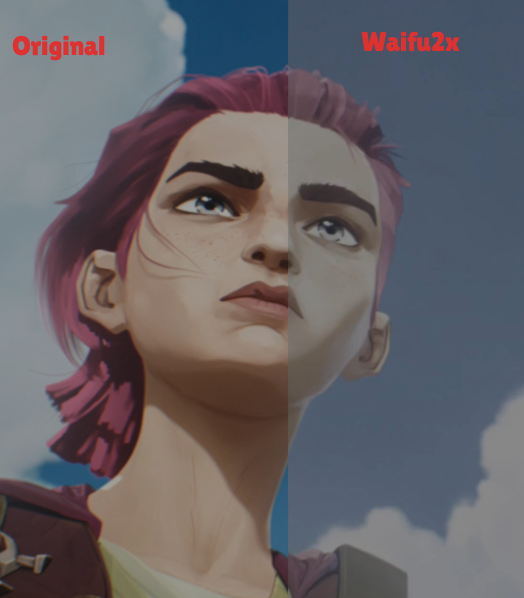

Jedoch sind die Farben total verblasst:
(um Missverständnisse zu vermeiden: das sind zwei Screenshots, mit Bildbearbeitung zusammengefügt)

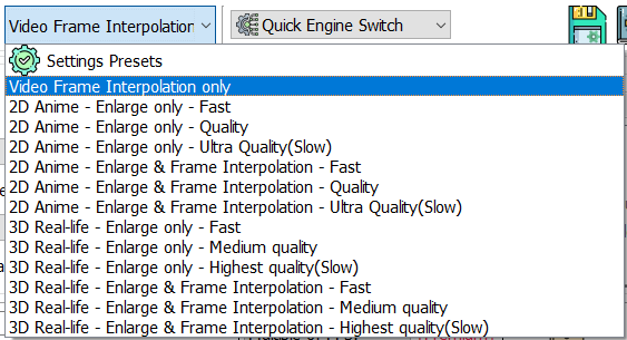

Habt ihr eine Idee wie ich die Frame Interpolation nutzen kann, ohne dass dabei die Farben so stark verändert werden?
Bei den Setting Presets habe ich das erste ausgewählt:
Die Original-Videodatei ist ein 5s Clip von der Arcane-Serie mit:

Das erste Bild in meinem Post ist von mir mit Bildbearbeitungssoftware erstellt aus zwei einzelnen Screenshots:
die linke Hälfte ist in kleiner Bereich vom Original-Video und die rechte Hälfte ein kleiner Bereich vom bearbeiteten Video.. ich hab das so zusammengefügt, damit man die Farben besser vergleichen kann.

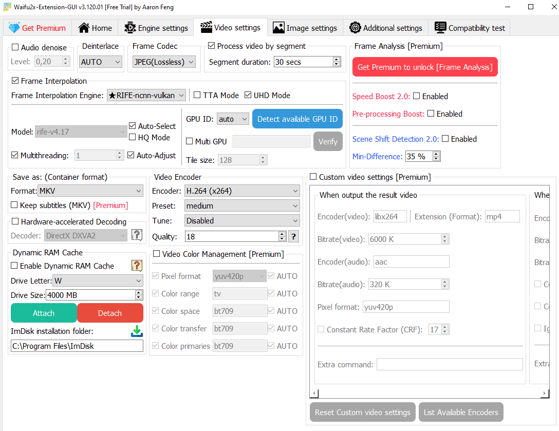

Also das einzige was ich in den Settings ausmachen kann ist da hier:
Screenshot 2024-12-22 at 17-30-27 Warum verblassen die Farben so stark bei meiner Videobearbei...png
Steckt aber hinter eine Paywall. Wenn die Originaldatei HDR ist, könnte man den Farbraum extern konvertieren, bevor man sie mit w2x interpoliert.

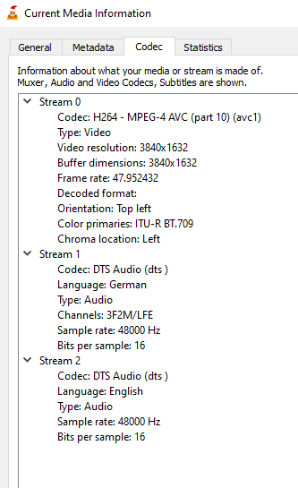

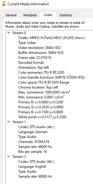

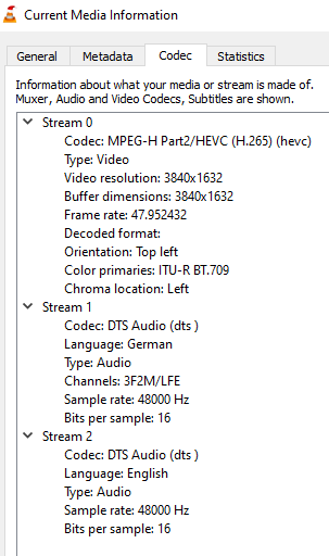

HDR scheint es nicht zu sein, allerdings sehe ich gerade, dass die Original-Videodatei H.265-kodiert ist:
Und das ist der Codec von der bearbeiteten Datei:
Ich versuch mal beim Bearbeiten den gleichen Codec zu wählen, also auch H.265
Hat leider auch nicht geholfen. Jetzt schaut der Codec von der bearbeiteten Videodatei wiefolgt aus:
Jedoch sind die Farben immer noch genau so verblasst.
Das Original ist in HDR: Color-Primaries BT.2020 und dein Video ist in SDR: BT.709
Reaktionen: NJay, thuering, qiller und 3 andere
@Lord Gammlig Ah okay, das wusste ich nicht - danke für die Korrektur.
[IMG]https://www.computerbase.de/forum/attachments/screenshot-2024-12-22-at-17-30-27-warum-verblassen-die-farben-so-stark-bei-meiner-videobearbei-png.1559452/[/IMG]
Wenn ja, was genau muss ich tun?
Wie konvertiere ich den Farbraum extern? Ist damit gemeint, dass ich mit anderer Software zuerst meine Original-Videodatei konvertieren muss?
Und danach noch Premium kaufen bei Waifu2x, um dann das Video Color Management zu konfigurieren?

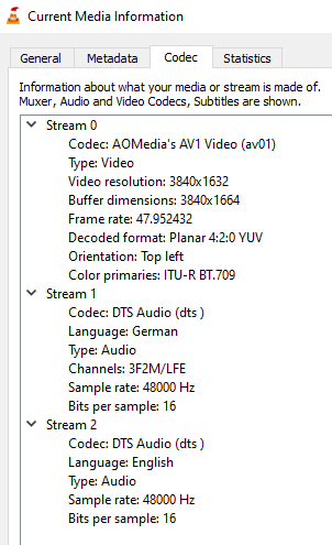

@x264.exe Ich habe mal AV1 getestet, Farben leider immer noch verblasst und bevor das Video startet flackert in VLC flackert es komischerweise ganz am Anfang so für 0.3s.
So sehen die Codec-Infos aus:

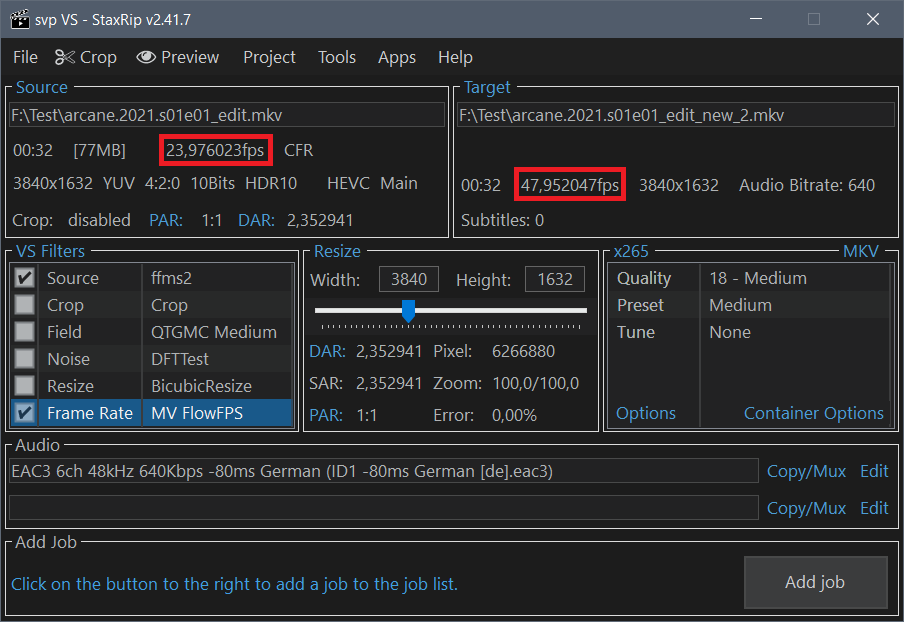

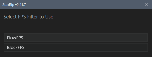

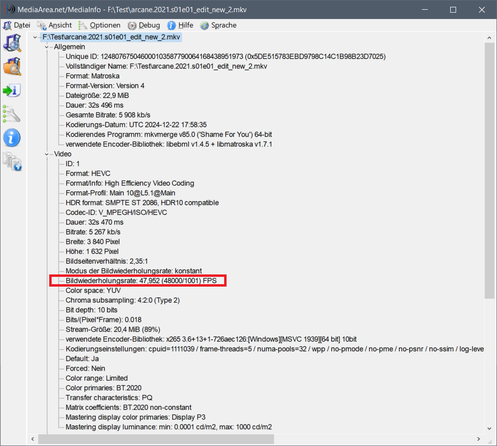

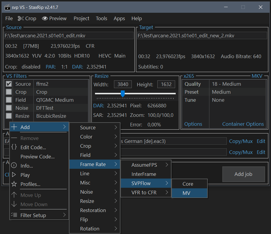

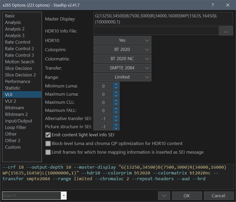

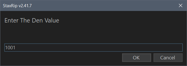

Guck dir mal Staxrip an.

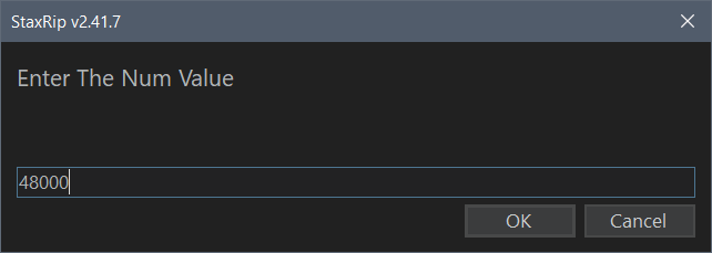

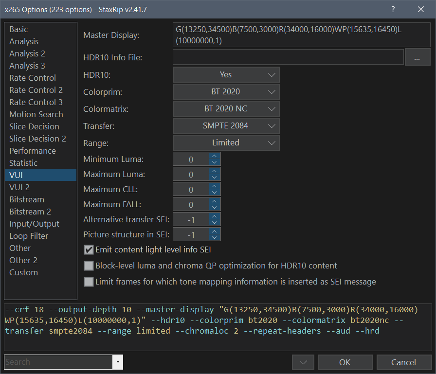

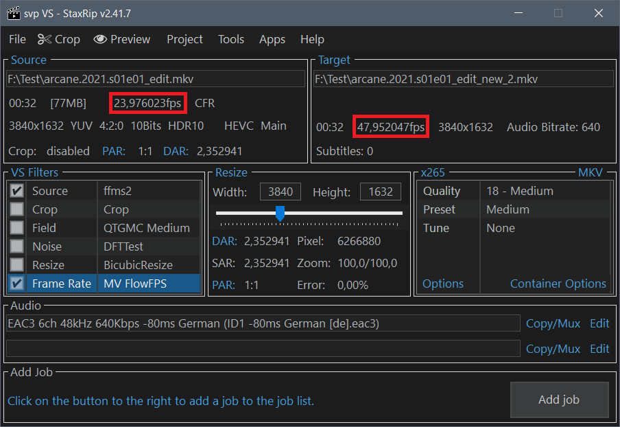

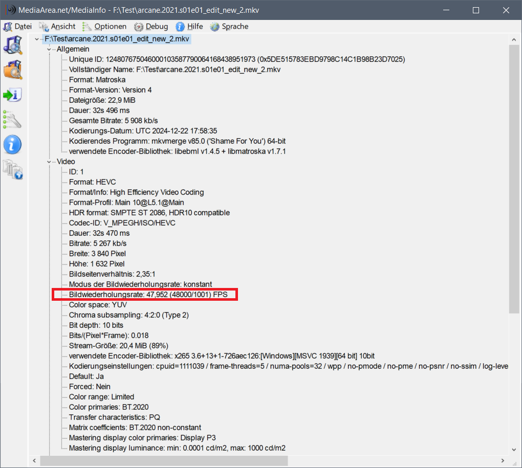

Hab mal eben nen kurzen Ausschnitt in den fps verdoppelt, wirklich gut funktioniert das aber selten. Hab z.B. in meinem kurzen Ausschnitt direkt flimmernde Wolken gesehen. Für HDR-Content hatte ich jetzt auch nur das mv.FlowFPS-Plugin funktional gefunden. Alle anderen wollten immer YV12 (4:2:0, 8bit) haben.
Edit: Vlt. muss man da auch noch was tunen, aber man sieht immer wieder hier und da Artefakte. Eventuell gibts auch mittlerweile was besseres. Mit SVP4 und MPC-HC sieht das jedenfalls schon deutlich besser aus. Und dann gibts ja auch noch RIFE für Leute mit Nvidia-Karten mit Tensorkernen, das hab ich mir aber noch nicht so genau angeguckt.
