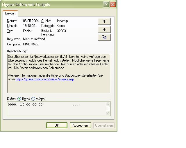

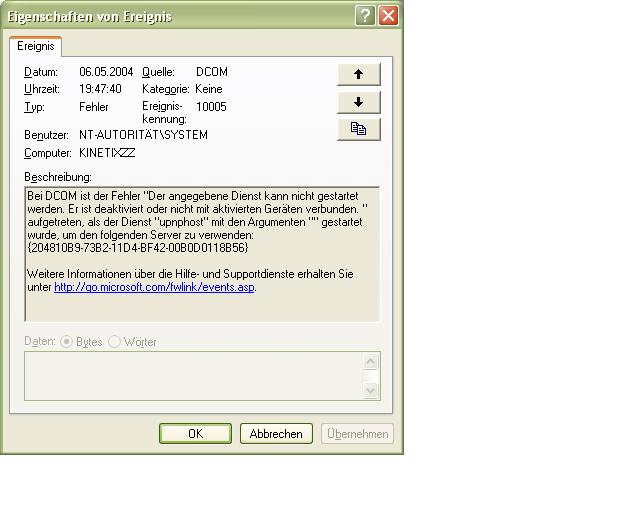

Was bedeuten diese Meldungen (Bild) ?

ich bin mal wieder am verzweifeln habe mal wieder das Problem das nach der ersten Zwangsrennung keine Neuanwahl mehr möglich ist.
Internetleerlauf ?!
Die Ereignisanzeige ist voller Fehler wenn dies geschieht aber deuten kann ich diese keinesfalls.
Der Fehler ist auch erst wieder seit kurzem vorher ging es super da dies mit meinem Server geschieht kann ich auch absolut nicht verstehen wie dies geschehen kann da ich nie irgendwas anderes dort einstelle bzw eingestell hab.

Weil wenn ich den Benutzer im Bild sehe fällt mir sofot der Virus Sasser ein den ich auch hatte. Weil da stand auch was mit NT - Autorität\System. Außerdem konnte ich auch eine Zeit lang nicht drucken und den Gerätemanager starten und wo ich bei taskmanager geguckt hab von welchen Personen der jeweilige Prozess benutzt wurde stand nur UNKNOWN (unbekannt) da.
Also überprüft mal nach Viren und installiert danach wenn ihr noch keine habt eine Firewall (hatte vorher auch keine). Hier, die Firewall ist gut und umsonst.

hab mich ma reingefitzt
also der ipnathlp fehler kommt immer dann wenn ich mit dem server im internet bin aber der clientrechner nicht an ist (das quasi keine netzwerkverbindung besteht)
Betreibe ICS
und der dcom fehler kommt aus dem grund weil diese prozesse deaktiviert waren
COM++ ereignissystem
Com++systemanwendung
Ist meine Auffasung korrekt ?
ob mir das nun aber bei dem problem mit der Zwangstrennung hilft weiß ich net
