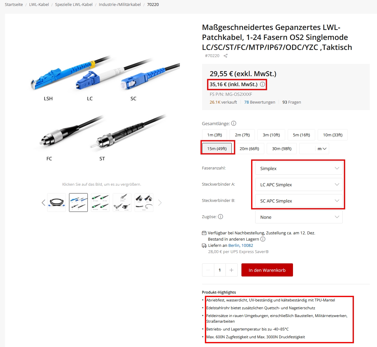

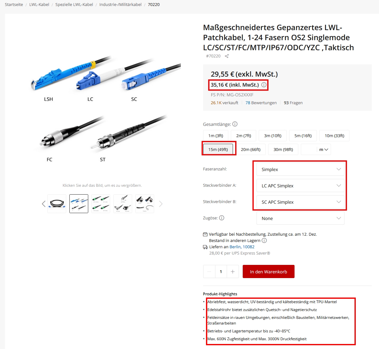

Nur mal zum nachschauen:
https://www.fs.com/de/products/70220.html
Das ist ein Highend Custom auf Wunsch gefertigtes Kabel und kostet 35€ für 15m mit Edelstahlummantelung für Nagetierschutz usw.
Eine Unverschämtheit was man euch da weiß machen möchte :(
Außer: Missverständnis und es ging um die Gesamtkosten (sprich Kabel + Techniker + Installationsmaterial + Arbeitszeit).

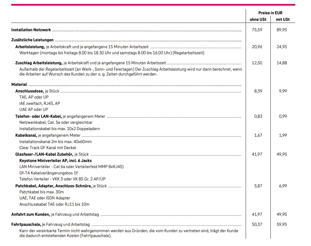

Übrigens wer nicht selbst verlegen möchte, kann auch bei der Telekom ein entsprechendes Installationspaket ("Installation Netzwerk") buchen.
2 Glasfaserdosen, 10m Glasfaserkabel, 1 Wand-/Deckendurchbruch inklusive.
Weitere Kabelmeter nach Aufwand. 15 Minuten werden mit 25€ berechnet. 4m zusätzliches Kabel durch vorhandenes Rohr schieben sollte in 15 Minuten zu machen sein.
Es handelt sich um Single Mode Kabel mit LC/APC Stecker wie es auch bei der Deutschen Glasfaser verwendet wird.
Sollte man mit auch als nicht Telekom Kunde buchen können mit etwas Hilfe z.B. vom @Telekom hilft Team.

Die Telekom war bei sowas noch nie günstig. Aber sie ist halt ein flächendeckend verfügbarer Anbieter. Lokale Anbieter einer Glafaser-Hausverkabelung für Privat sind, meinem Eindruck nach, noch nicht so viele vorhanden.
Mich stört an der Leistungsbeschreibung bzw. der Preisliste, das verwirrenderweise das Material mit Preis aufgeführt wird, was ja aber dabei ist.
Falls du halt mehr Dosen oder Kabelmeter benötigst.
