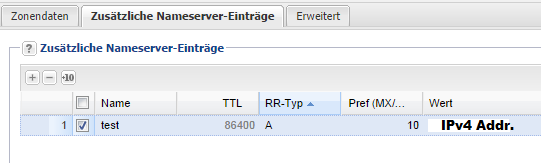

Ich habe vor bei meiner Host-unlimited Domain eine Subdomain zu definieren. Apache2 dürfte soweit richtig konfiguriert sein (https.conf etc.) aber bei den Einstellungen im Domainrobot bin ich mit meinem Amateurwissen echt am Ende..
Hier mal ein screenshot:
Was soll ich tun? Ich verwende eine IPv4 Adresse und eine DE-Domain.

Ist die Sub-Domain auf dem selben Server, wie die Maindomain?
Ansonsten nur den A-Record auf die andere IP lenken.
Nur sehe ich dort leider auch nicht, wie dies geht ;o
Wenn es die selbe main domain ist also a.test.de und test.de, brauchst du im Robot nichts neues einstellen
@Dann muss das Problem wohl doch in der httpd.conf liegen soweit ich das sehe?

Dann liegt es an dem Hoster.
Ich kenne es von vielen Hostern, dass diese nicht belegte Sub-Domains auf die Main-Domain(IP) leiten.
Dann habe ich nur deine Zeit verschwendet und du musst das ganze im Webinterface einstellen, tut mir Leid.
Eigentlich habe ich deine Zeit verschwendet indem ich dich mit meinem Problem beschäftigt habe :)
Dann kommt aber die ursprüngliche Frage wieder ins Spiel, nämlich dass ich keine Ahnung habe welchen RR Type ich verwenden soll? Der TTL und Prev Wert war vordefiniert, dürfte also nicht ganz so tragisch sein.?
1&1 Festnetz
Okay, ich habe es geschafft.
Ich hatte wohl lediglich keine Rechte den prev Wert zu ändern, das Entfernen der Vordefinition hat mein Problem gelöst.
Vielen Dank @Cr41s3 :)
