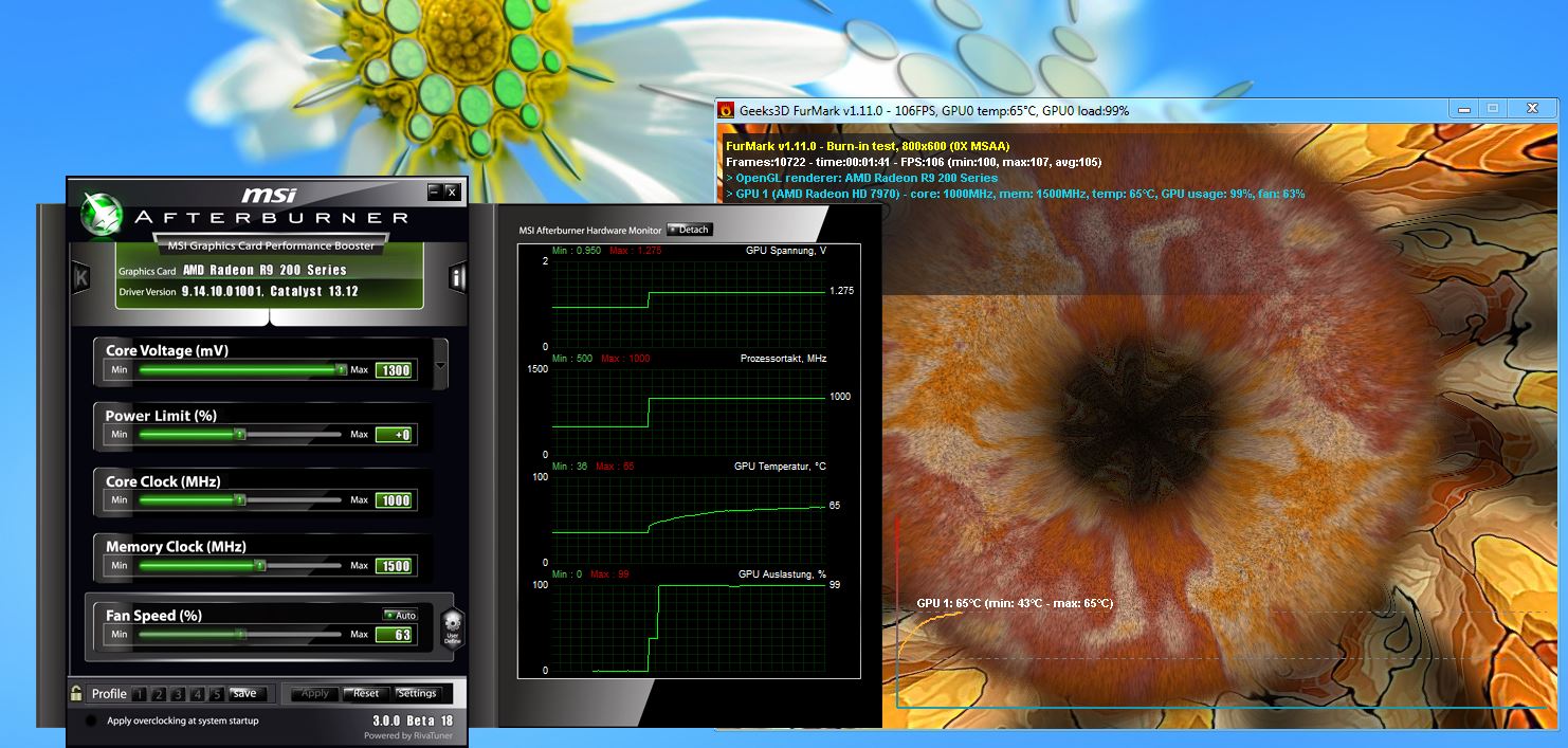

ich hab eine r9 280x von XFX unlocked.
msi afterburner,
den gpu boost clock kann ich einstellen aber nicht den boost vddc.
der voltage regulator verändert die voltage der non-boost clock.
soll das so sein oder ist bei mir was kaputt?
bilder update :)

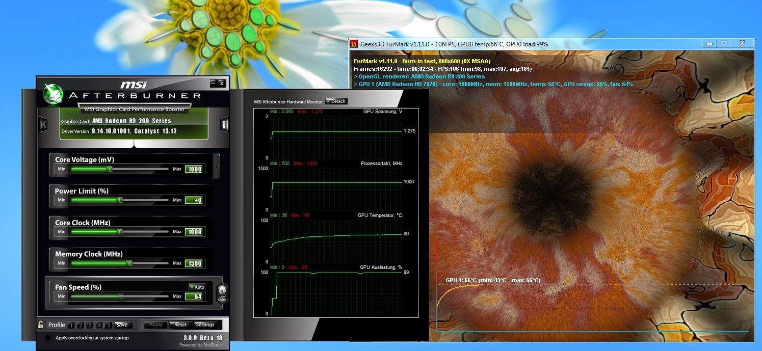

wie bei mir der unlocked voltage abgeht!
stock

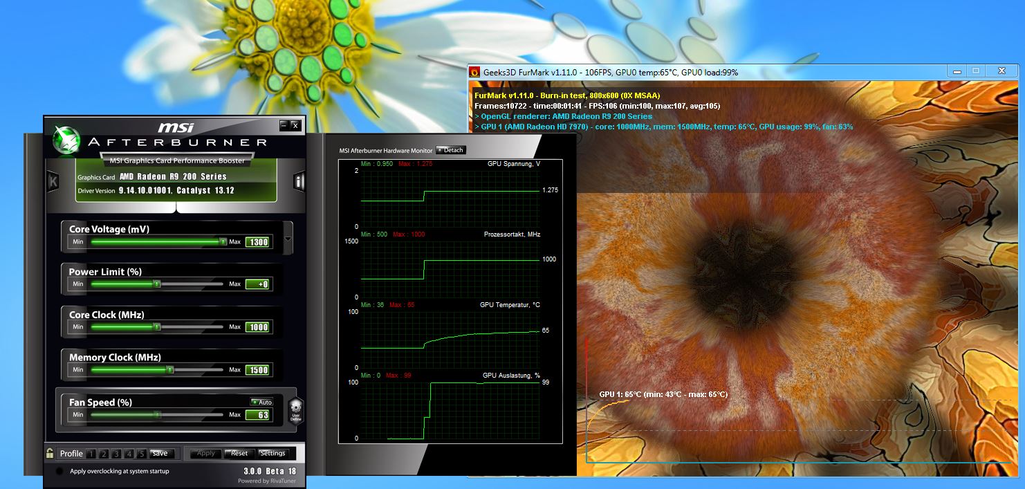

vddc 1300 / keine änderung

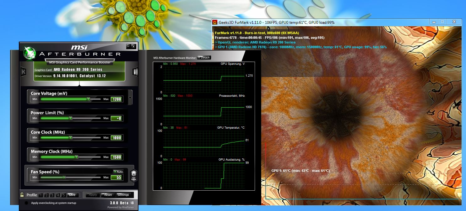

vddc 1000 / keine änderung

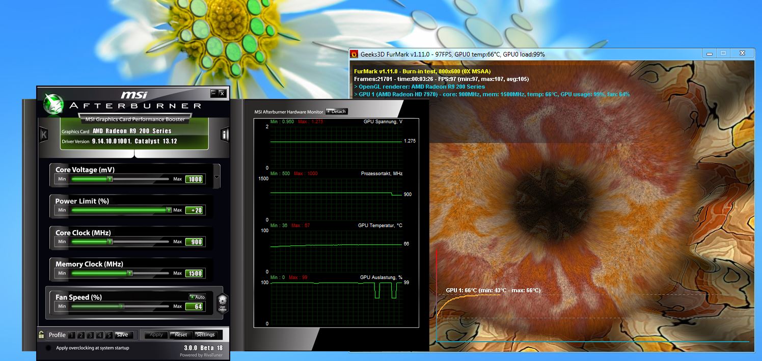

vddc 1000 core 900mhz power tune +20 / keine änderung

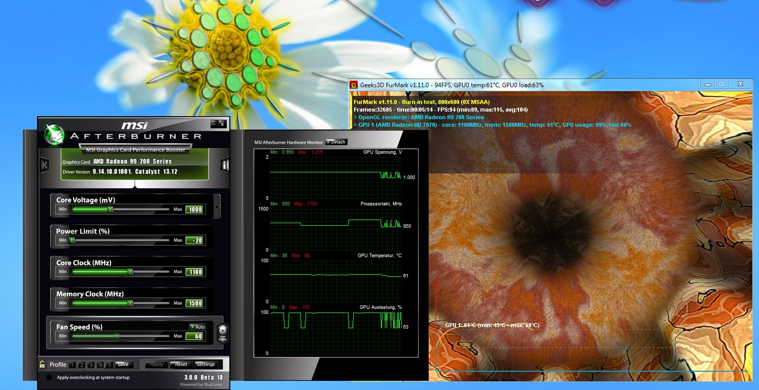

vddc 1000 core 1100mhz power tune +20 / keine änderung

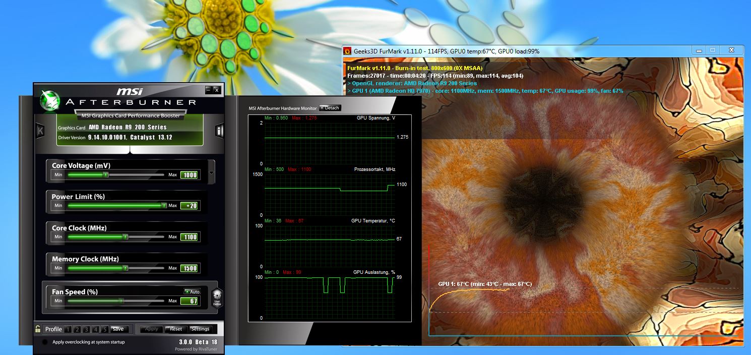

vddc 1000 core 1100mhz power tune -20 // hier sieht man durch das trotteling die 1000mv auf core

sry, es ging mir nicht um die erklärung der begriffe im einzelnen, sondern um die funktionsweise.
hab n post höher editiert.

weil unlocked voltage wollte ich halt auch die voltage verändern.
wie ich meinte,
der voltage regulator verändert bei mir die voltage der non-boost clock.
der memory voltage schieber funzt da wo er soll.
ram takt un core takt auch.
nur halt vccd ist verrutscht,
also wenn das wer mit einer unlocked voltage edition seiner grafik karte gegen prüfen könnte wär das supper.
bei anderen übertaktungs prodrammen ist es genau so.
